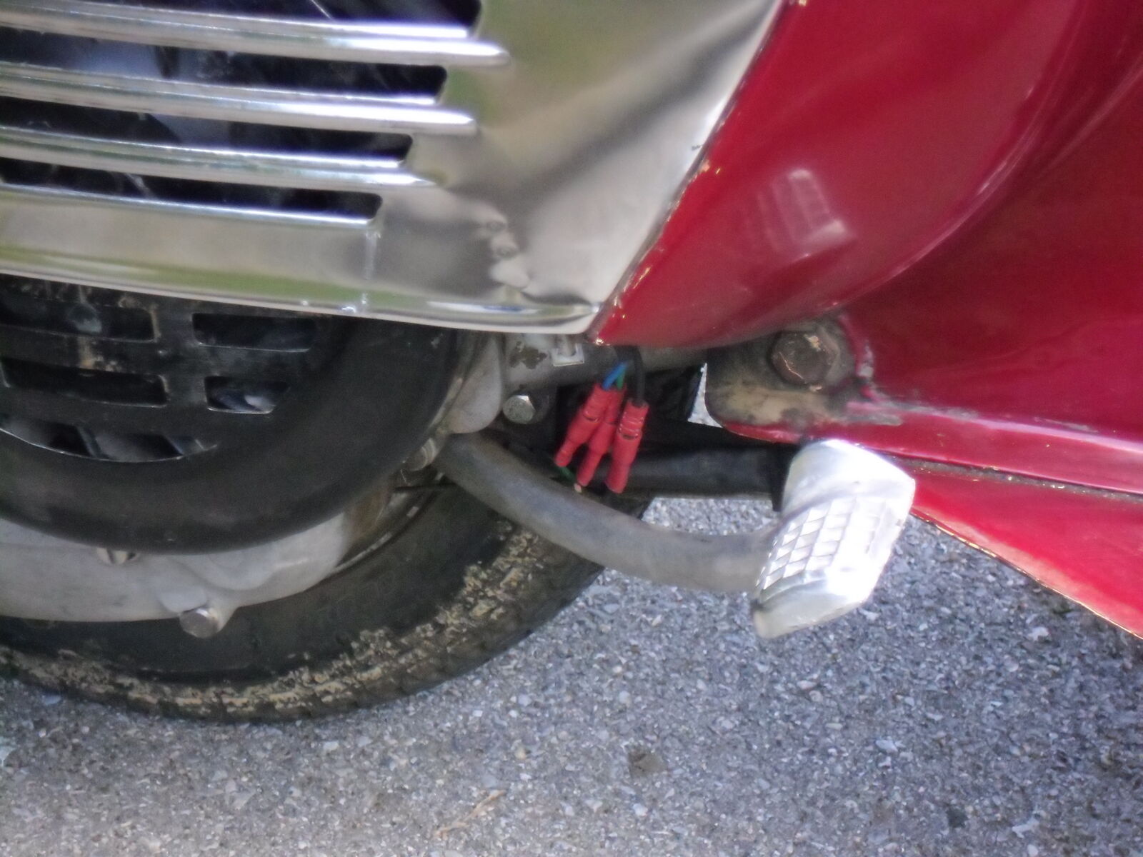

    Könnt ihr mir sagen, was diese drei Kabeln (mit roten Steckverbindungen) auf dem Foto für eine Verwendung haben?
    Verlaufen diese richtig oder sollte man sie umlegen, die sind mir bei anderen 50iger Specials nämlich noch nicht aufgefallen :huh:

    ich denke die sind gemacht worden um den motor besser vom rahmen trennen zu können (schneller)
    da gibt es nen gewinde für die original kabelbox ich würde die klemmen durch ne schelle und dann mit ner schraube in ebendiesem gewinde festmachen, kannste aber auch einfach so lassen :D

    Und welche Funktion haben die drei Kabel? ?(

    Schau doch einfach von wo sie kommen und wohin sie gehen. Normalerweise werden die Kabel vom Kabelbaum im Verteilerkästchen mit den ZGP-Kabeln verbunden. M.E.n. gibt es bei dir kein Verteilerkästchen sondern die Kabel sind so verbunden.

    die 3 stück sind für die stromversorgung des bordnetzes ( Licht und co.)
    der grüne von den 3en ist der für das Zündschloss bzw den Killschalter ... damit du dein motor ausmachen kannst ohne ihn abzuwürgen

    Könnte dran liegen, dass da ne PK Zündung verbaut is. Die hat normalerweise ne Kombistecker an der Stelle.
