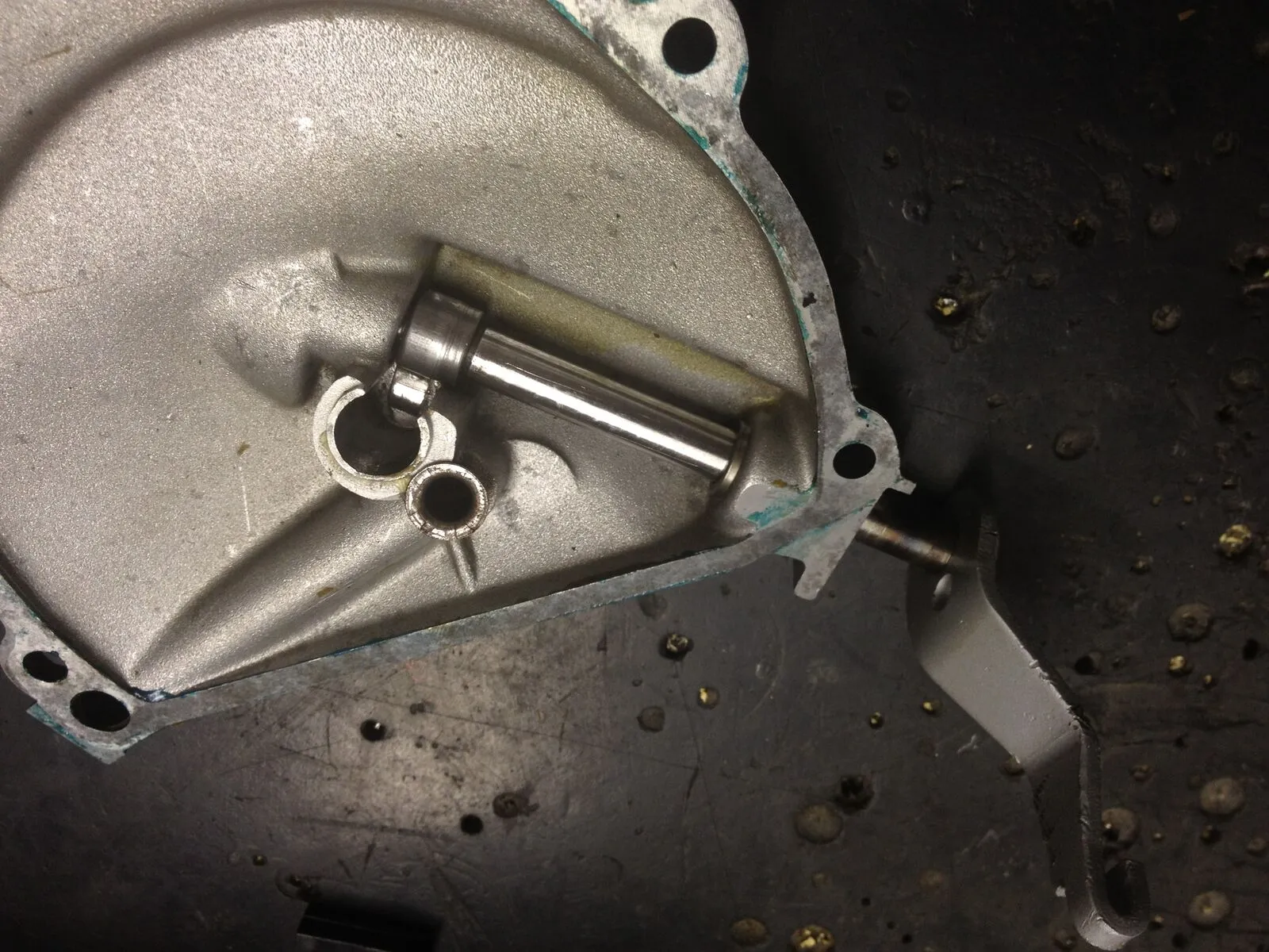

    weiß jemand welchen Trennpilz ich für diesen Kupplungsdeckel V5A4M Motor brauche, Andrückplatte geht mir auch ab.
    Entweder den: Hier klicken!
    Oder den: Hier klicken!
    Und das hier ist der Kupplungsdeckel mit langem Hebel:
