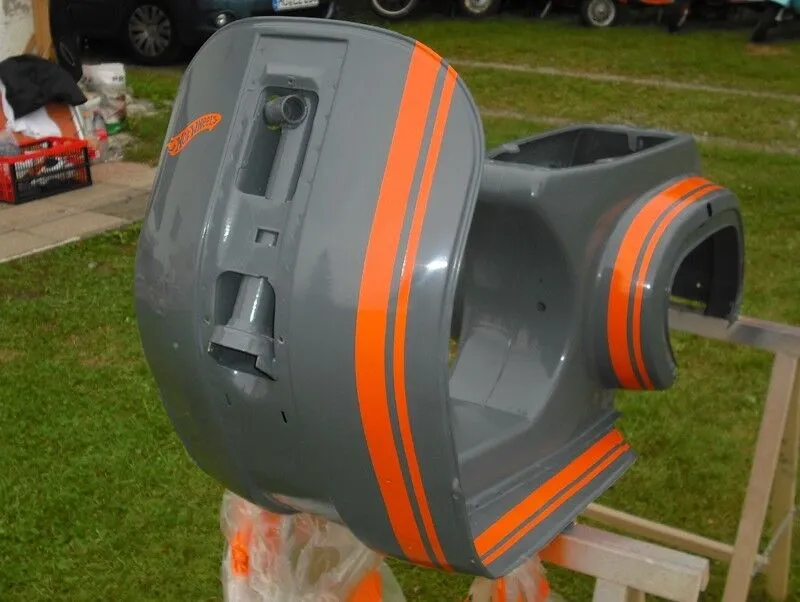

    hey leute was würdet ihr von matt weiß mit schwarzen felgen und auf der rechten seite mit 2 schmalen roten streifen halten?
    die streifen sollten von unten am blech beginnen und übers vespa-logo gehen und weiter über den lenker und auf der innenseite des beinschilds weiter zur seite und über die hinteren backen

    • September 17, 2009 at 15:15
    • #48
    meinste so ähnlich nur andere farben?
    und andere seite ;)

    • September 17, 2009 at 15:38
    • #49
    genau so fuck des zieht ja wirklich sau geil aus :D
    aber wills halt weiß mit schön kräftig roten streifen!
    aber die sollen auf der anderen seite sein und gleich breit ;)
    woher haste des bild und gibts davon noch mehr?
