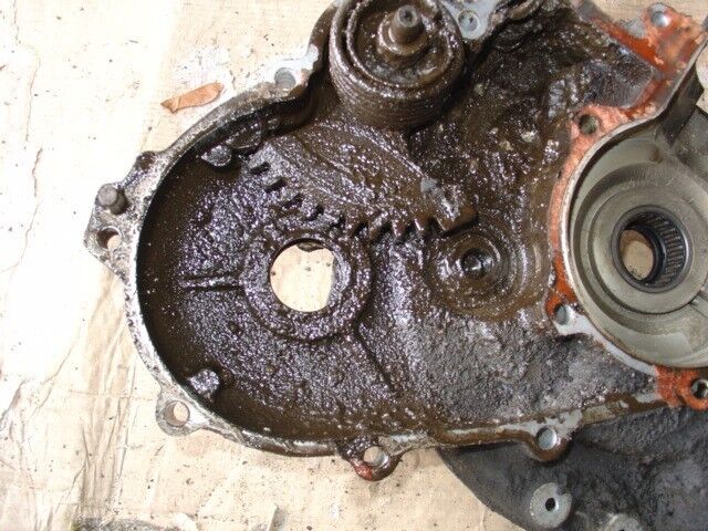

    • March 26, 2008 at 23:03
    ist schon wat her aber mal kurzes update. :gamer: ?(
    haben heute mal den ganzen motor zerlegt.
    motor lager sind voll versemmelt ;(
    kupplung ist trocken und runter geschliefen :pinch:
    kupplungs pilz ist nur noch ein champion :thumbdown:
    schaltkreuz ist ausgenudelt :wacko:
    dazu kommt das jede menge matsche in dem getriebe war. als ob da ein rein geschiessen hat.
    meiner meinung nach sieht das aus als hätte der vor besitzer im fluss geparkt. :cursing:
    nun wird alles gereinigt. neue teile sind bestellt und ab geht die sause. :thumbup:
    hatten ein riesen problem die traverse( hinterragschwinge/aufhängung) aus dem rahmen zubekommen.
    der fette bolzen der dort verbaut ist war fest gegammelt und wir mussten flexen und bohren. :whistling:
    die gummis werde ich zerstören müssen um den rest bolzen da raus zuhauen.
    bekommt man die neu? oder muss ich wat basteln? ?(
    peace und gruss
    nick

    • March 27, 2008 at 09:09
    die Matsche war wohl mal deine Kupplung !
    Ob das Normal ist?

    • March 27, 2008 at 11:09
    nix is..... die kupplung kann nicht so viel ausmachen. ich bring mal fotos wenn ich es heute schaffe.
    da sieht aus ...... hätte nur noch ein frosch gefehlt.

    • March 27, 2008 at 11:57
    gut wenn es nicht sein kann, dann hast du wohl statt normalem Getriebe die seltende Planetenmatschgetriebeschmierung erwischt :)
    Ist noch seltener als eine Hoffmann Vespa :)
    Mach mal Bilder ^^
    Wenn es ungefähr so aussieht war es nur die Kupplung:

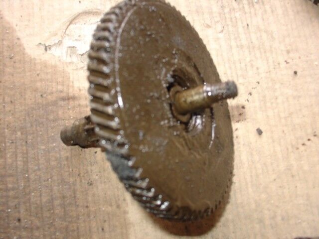

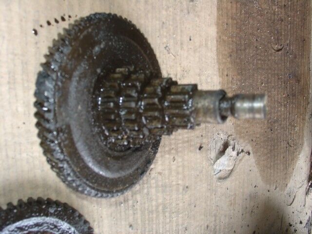

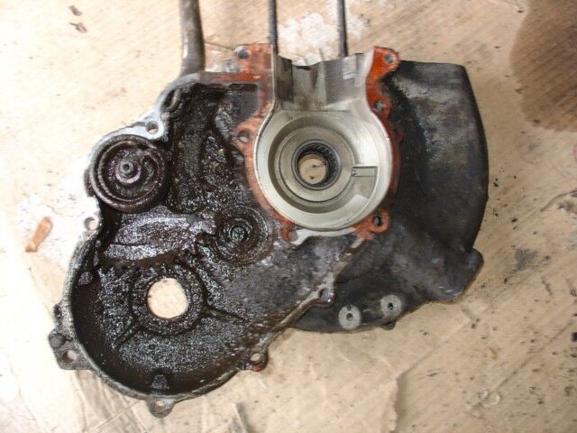

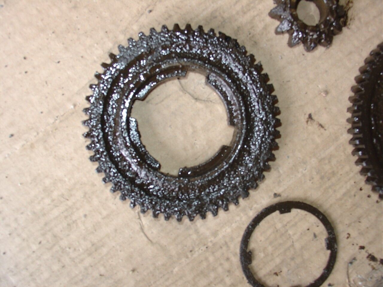

    • March 28, 2008 at 13:03
    hier mal nur eine kleine aussicht auf den klumpen
    und auf den bildern ist der grobe dreck schon weg. bzw. rausgelaufen. ?( :thumbdown:

    • March 28, 2008 at 14:24
    SAUbär !
    hast du eventuell 2 verschiedene Öle zusammen gemsicht gehabt ?
