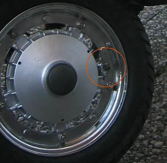

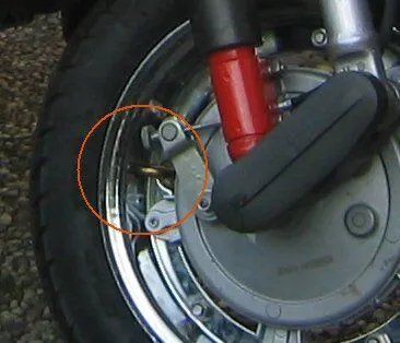

    Allso, wenn die Felge getrennt ist (die schmalere Seite abgenommen) kann man das Ventil heraus bekommen, indem man das Ventil in den Reifen drückt. Das Ventil ist richtig, wenn es, aus der breiteren Felgenhälfte über die Mitte zur schmaleren Felgenhälfte geht. Ich hab mal zwei Bilder angehängt. Hast Du den Ventileinsatz herausgedreht?
    klaus
