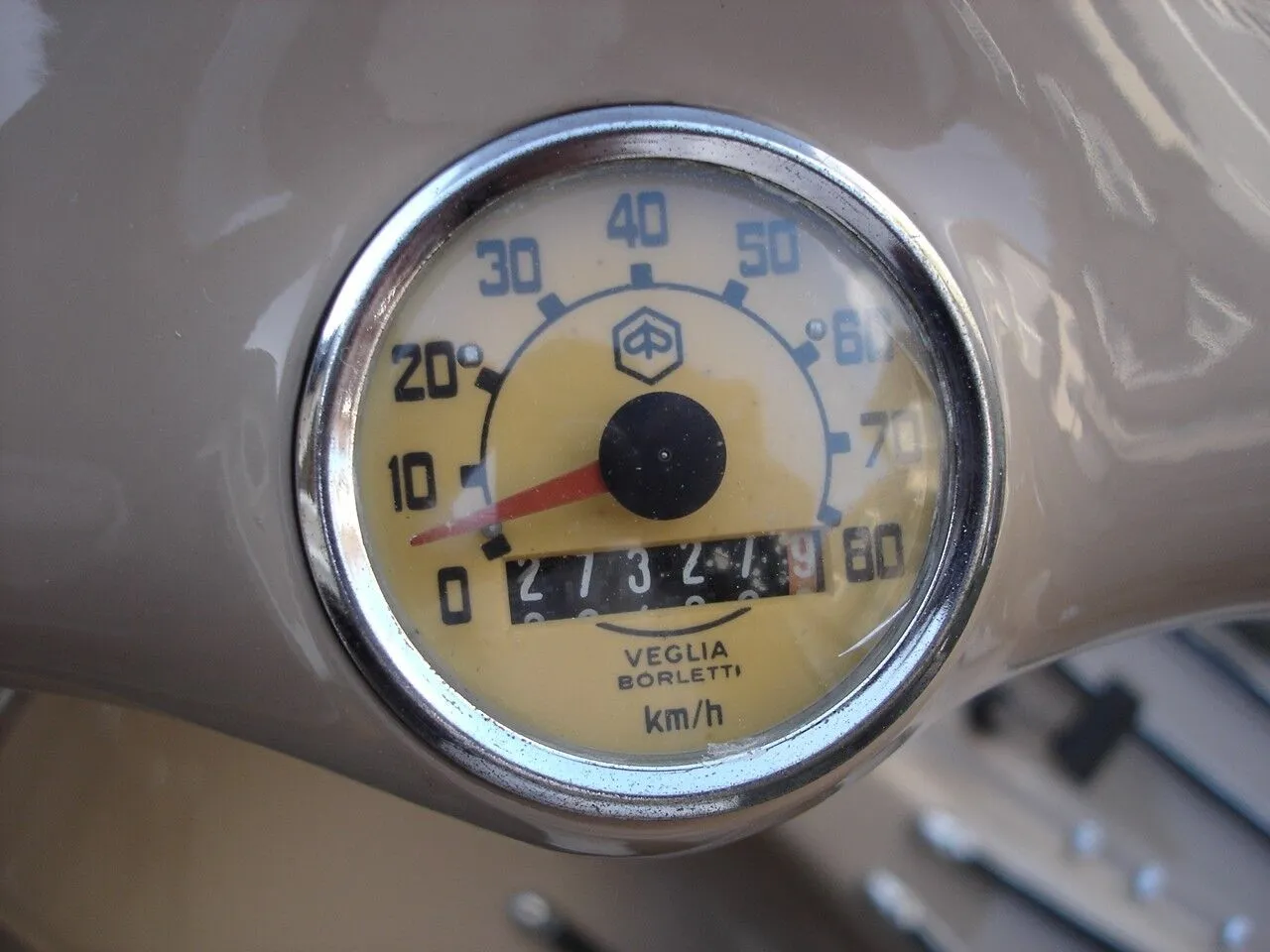

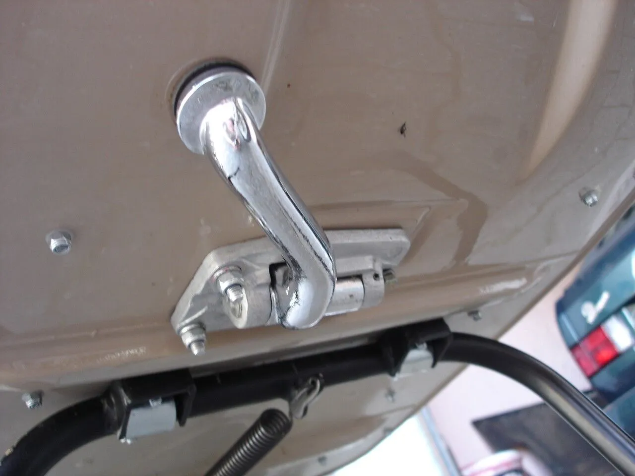

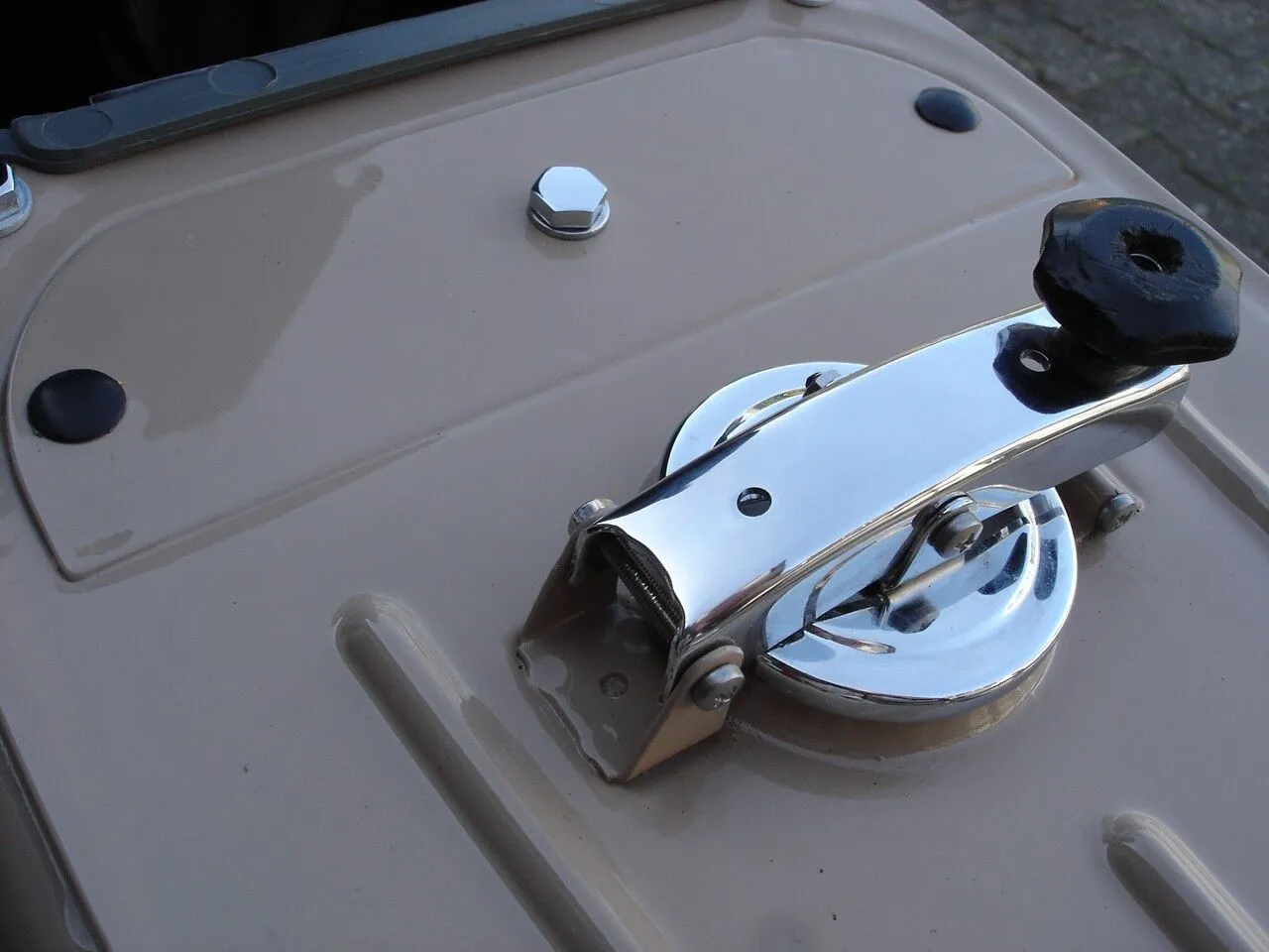

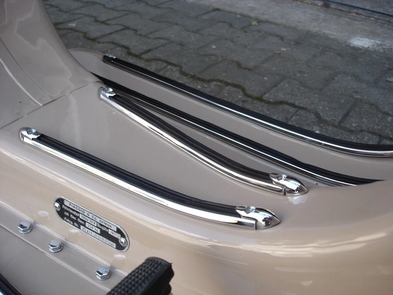

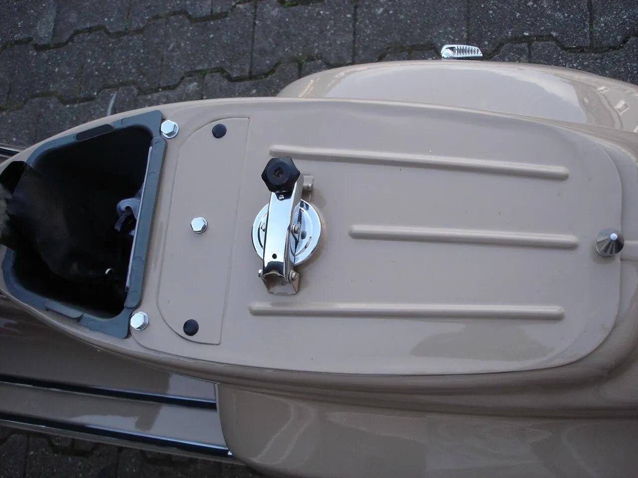

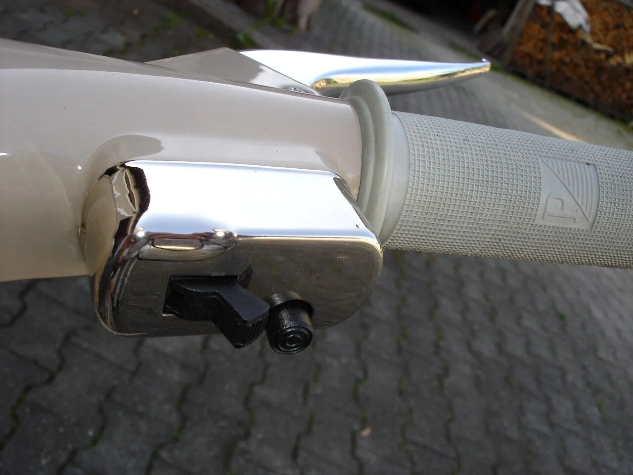

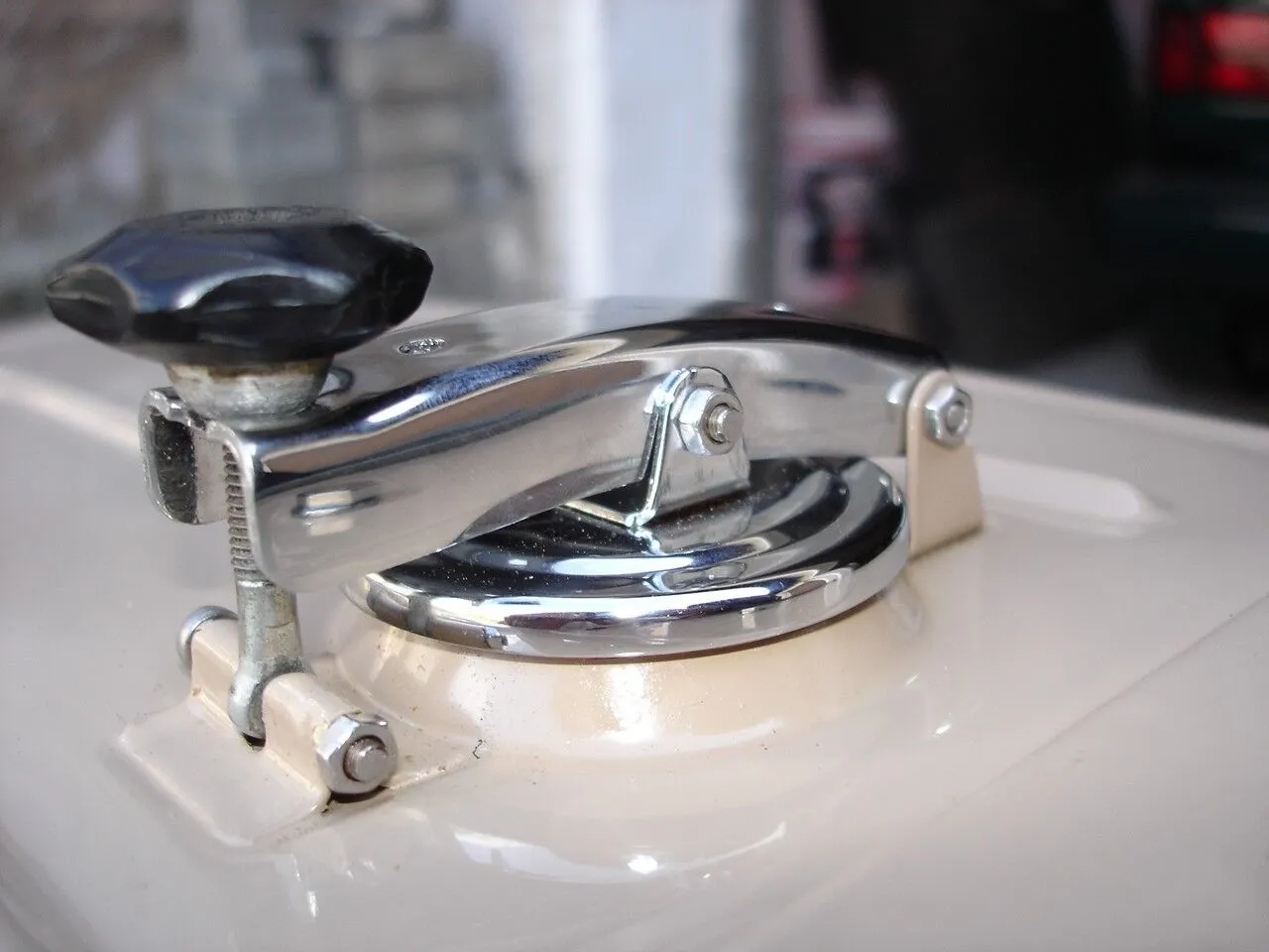

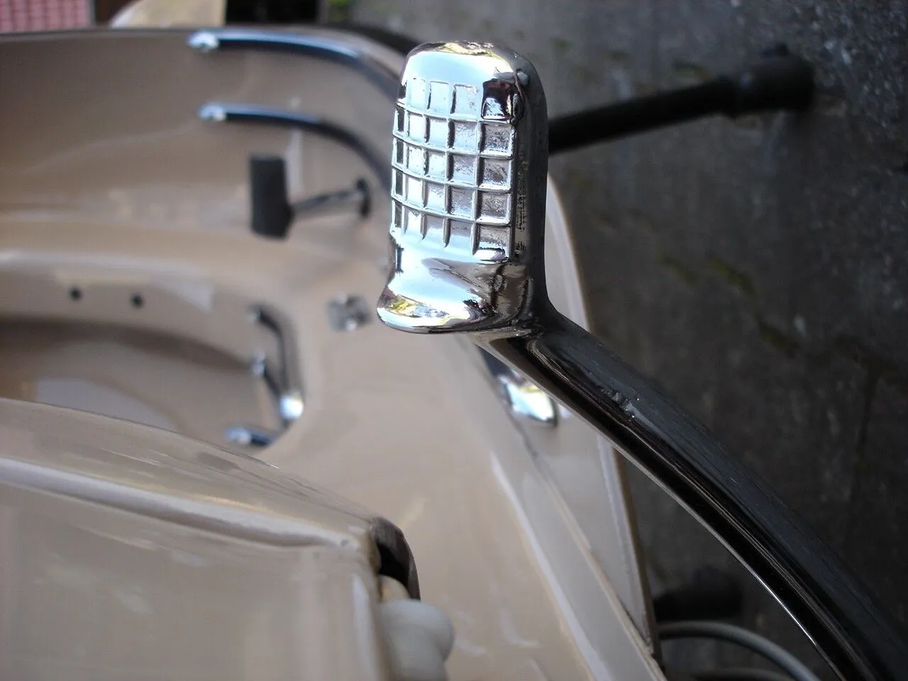

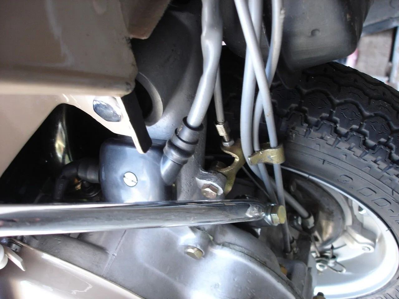

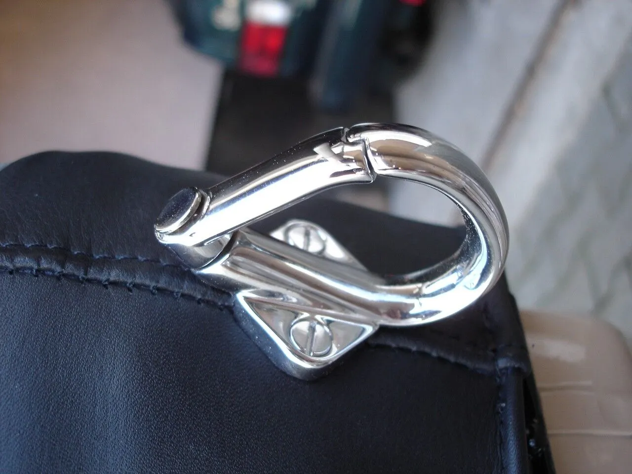

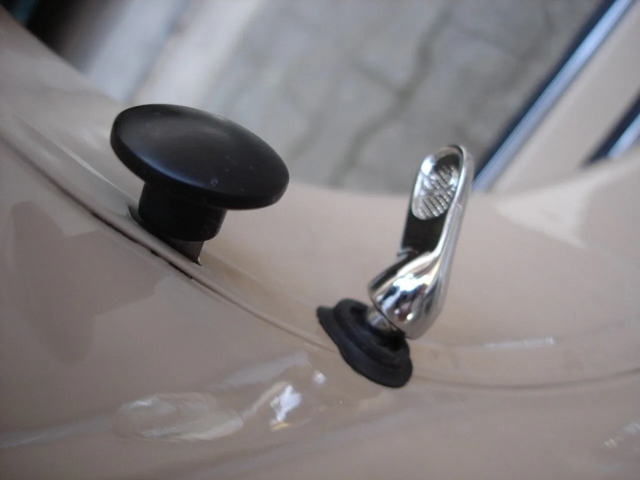

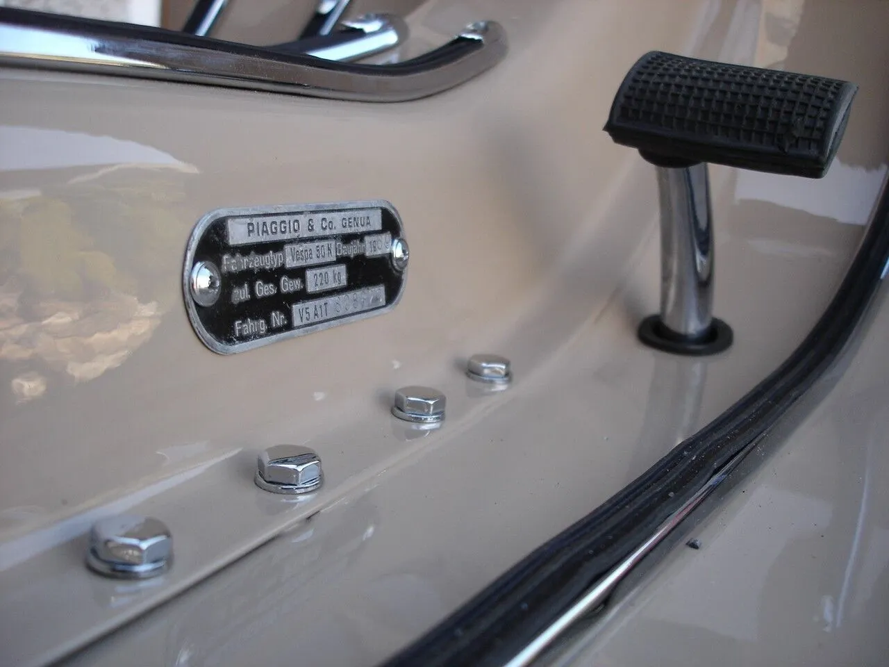

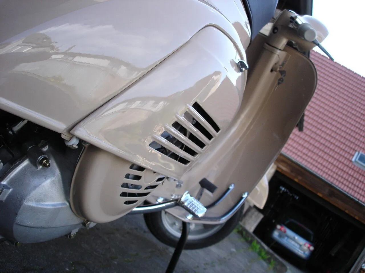

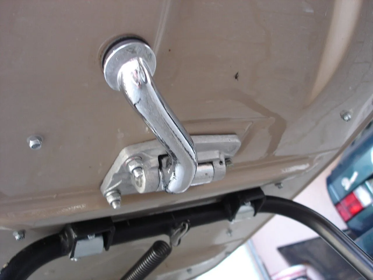

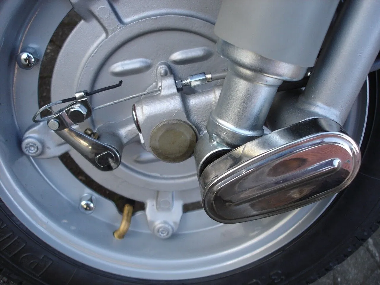

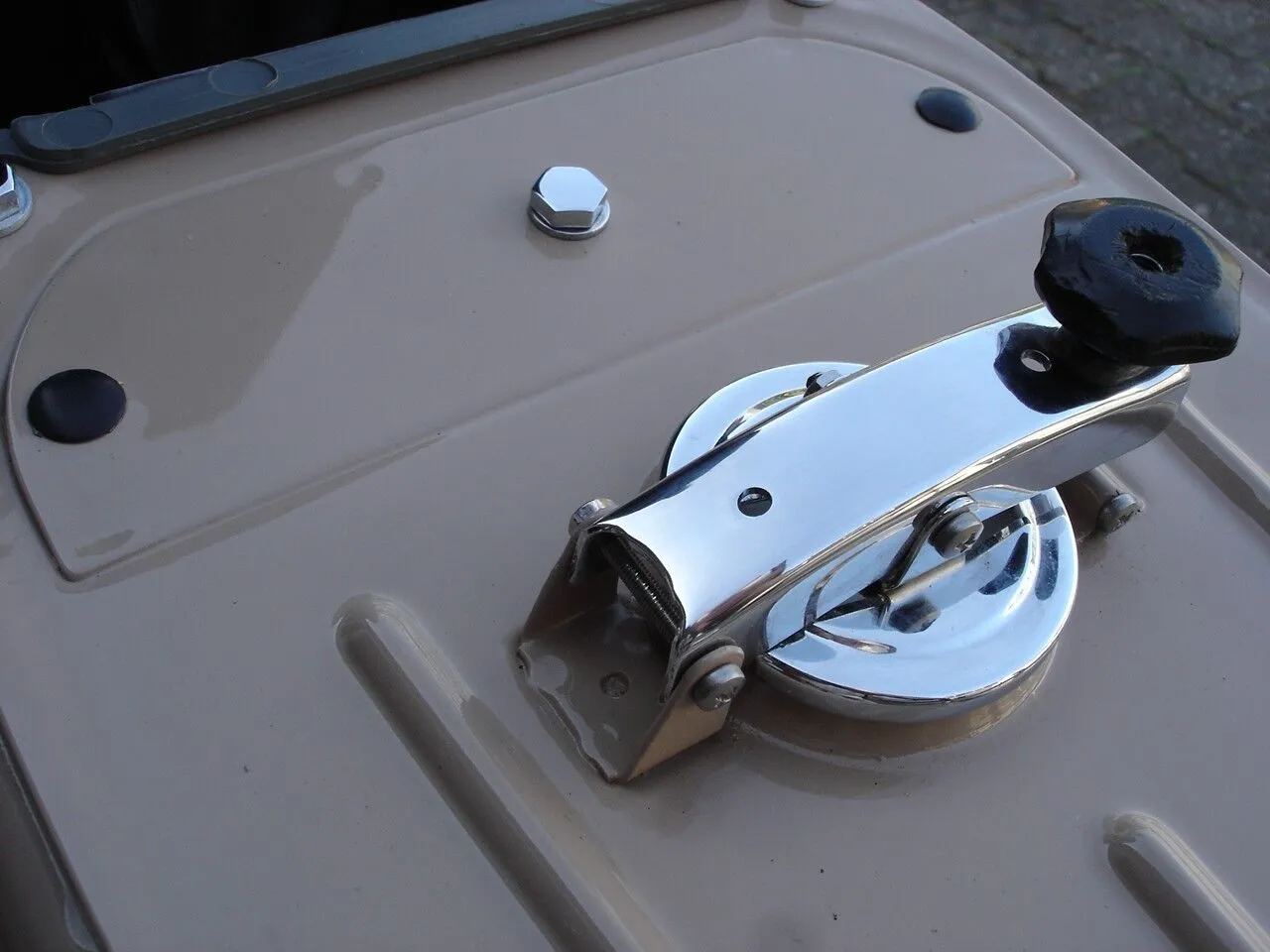

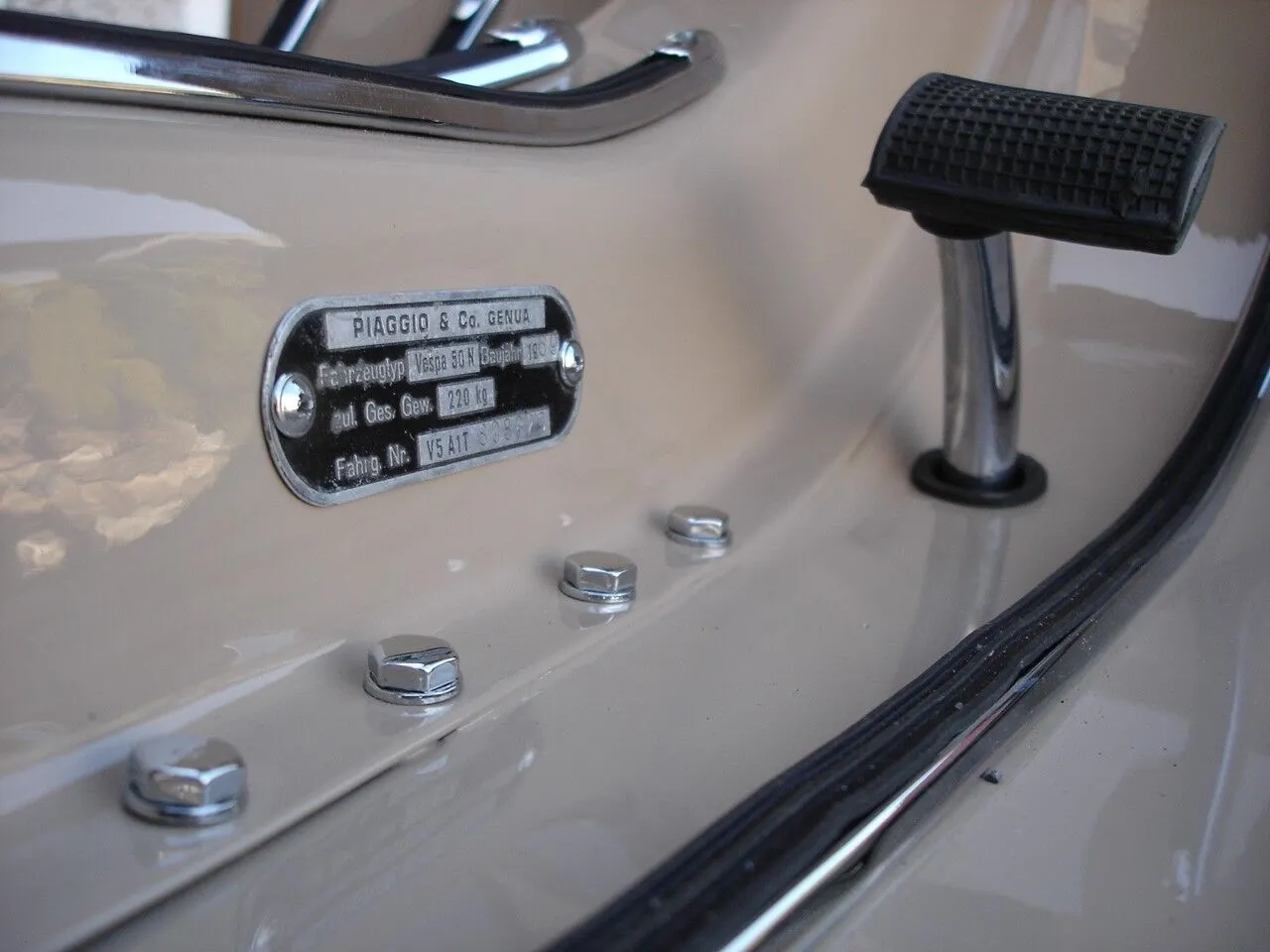

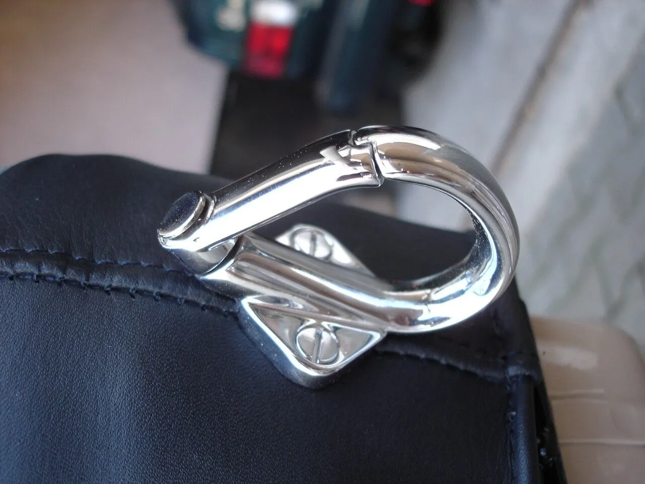

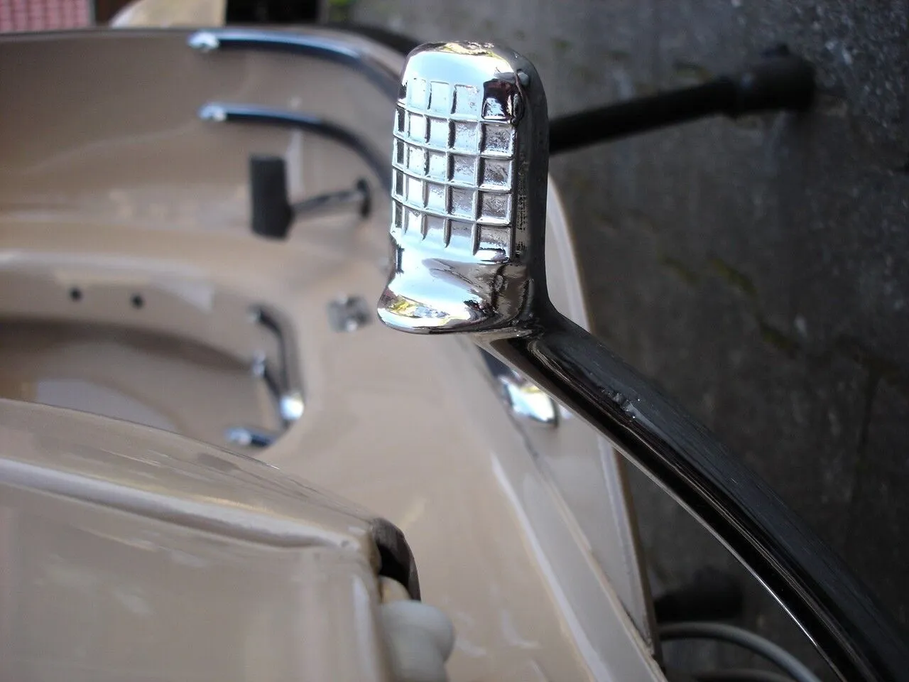

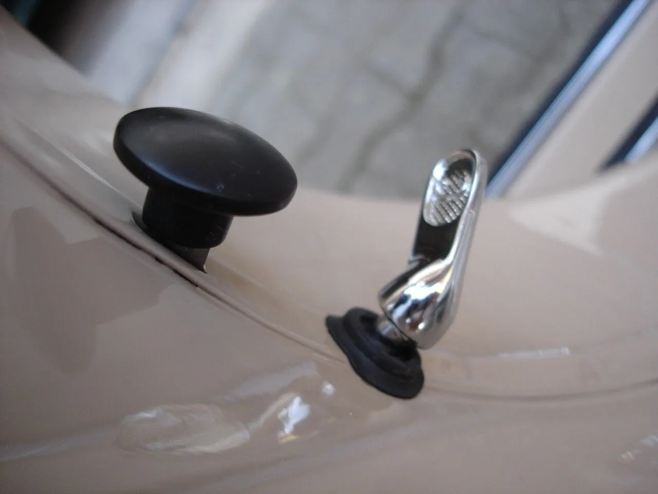

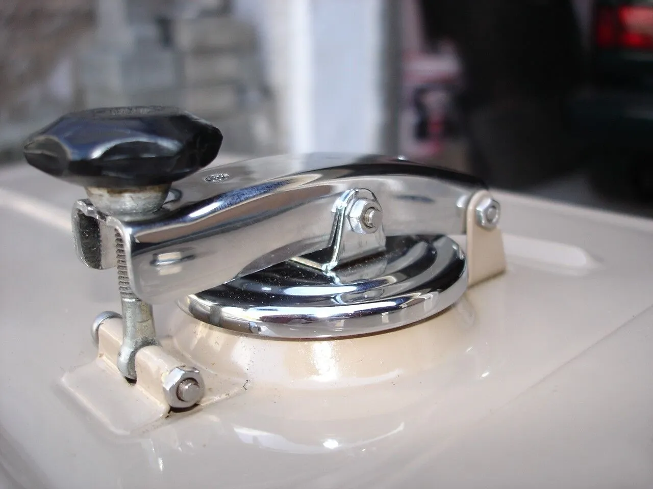

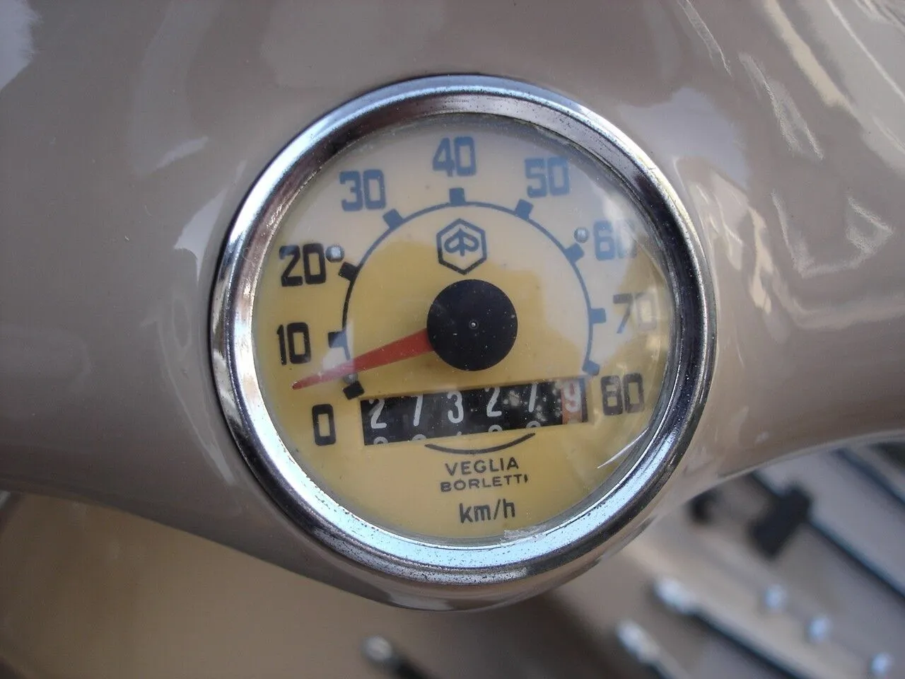

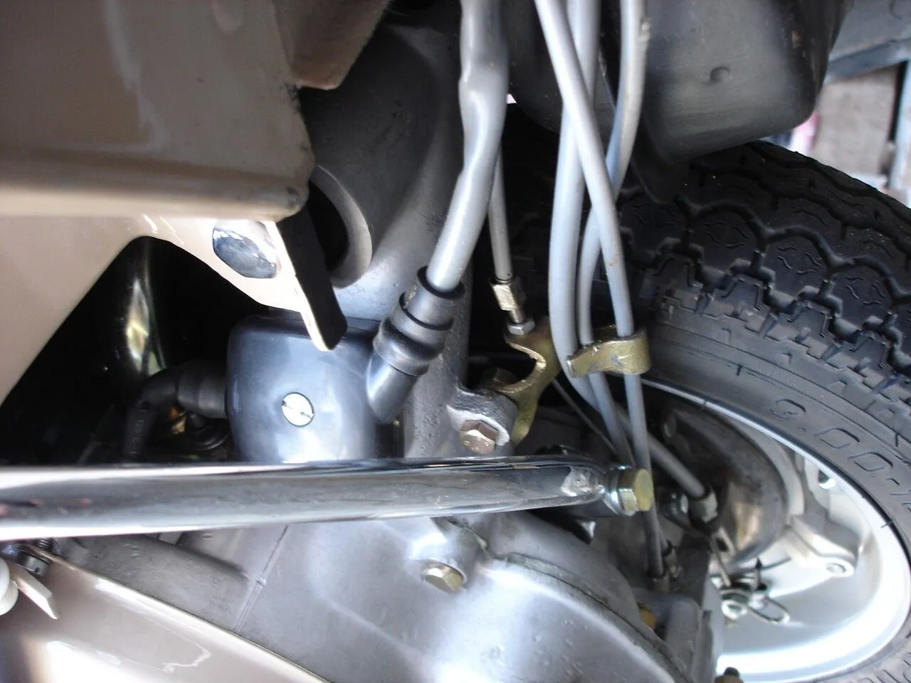

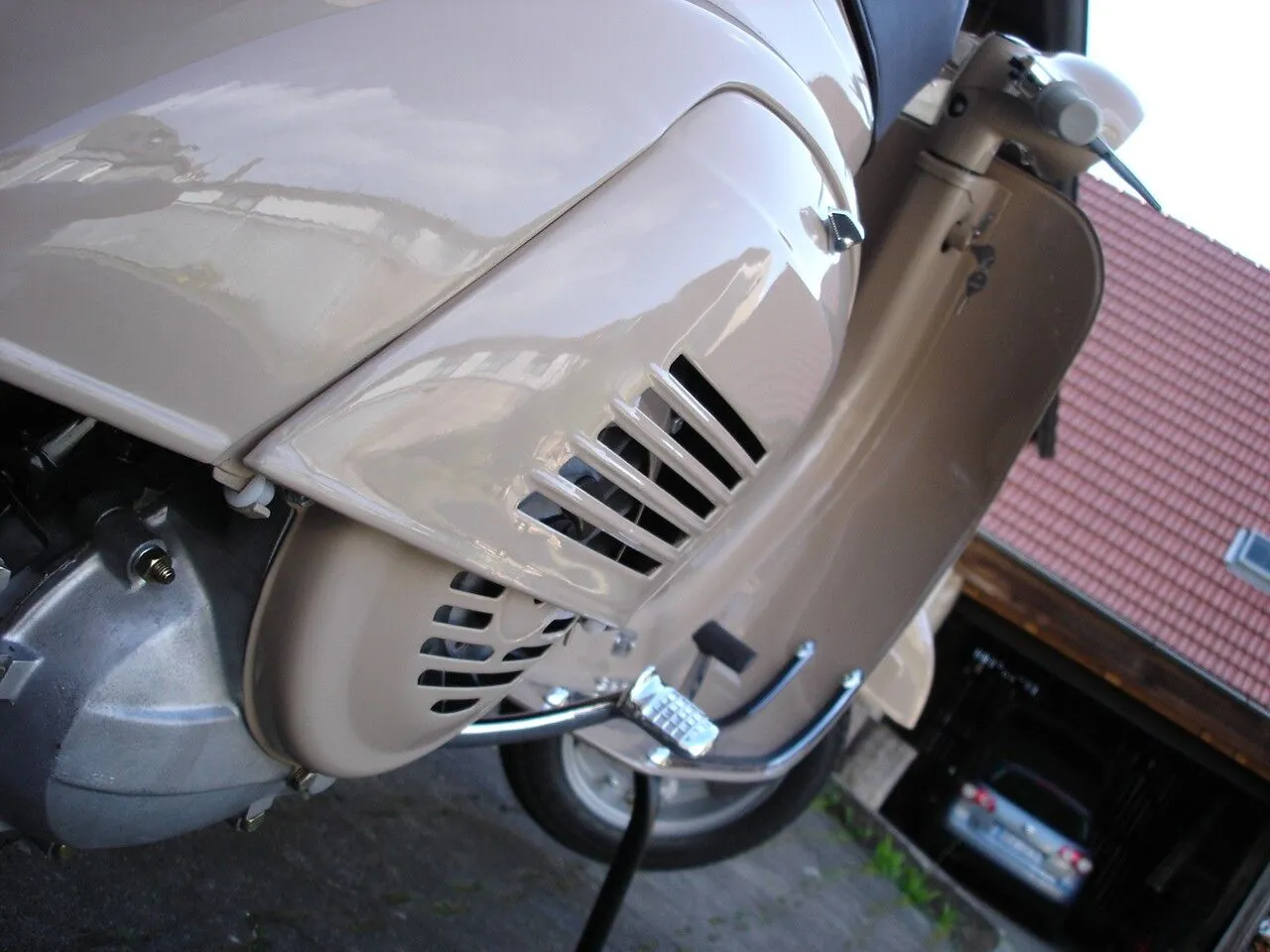

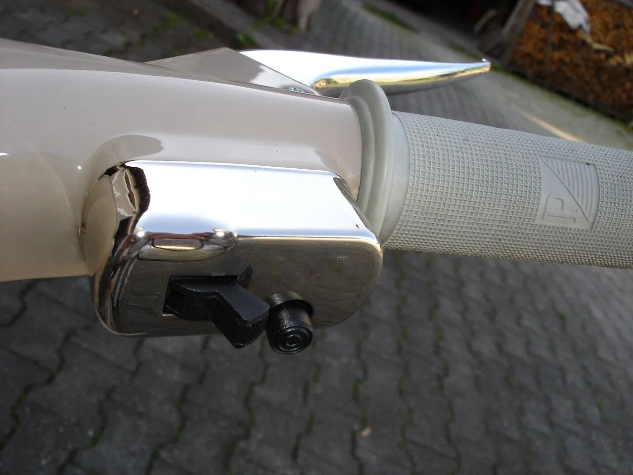

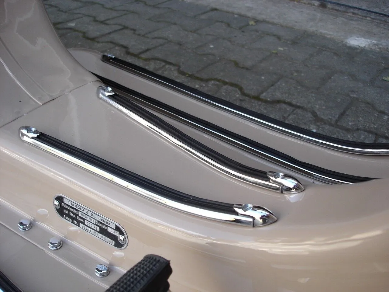

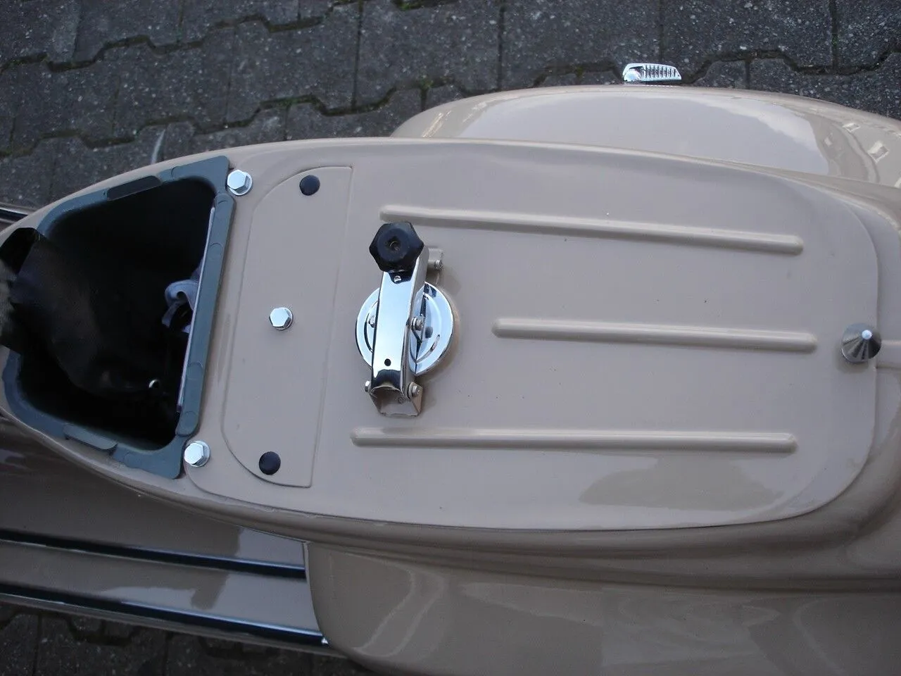

Hi Leute so hab mal paar schöne bildchen gemacht von der Lady..hoffe das gefällt.. und was ihr so dazu sagt...... ![]()
Was soll man dazu groß sagen....überragend ![]()
Pico Bello... Ist ja besser, als neu. Fein gemacht. ![]()
wunderschön ![]()
Sehr schön aber editier bitte die Überschrift
Ist ja zum davonlaufen.
Hut ab
Sehr Gut geworden
Ich will auch so eine ![]()
Michael
Beifall ![]()
Hast Du den alten Tank-verschluss ausgebaut und zum Ver-Chromgen gegeben oder hast Du das Teil so gekauft, hätte gere auch solch ein Teil ![]()
LG Vespini
sauber gemacht 1a
Hey DANKE für die Blumen!!! ![]()
@Vespini...ja das war der ALTE ORGINAL Tankverschluss..
hab ich glasperlengestrahlt und poliert und neu verchromt!!Nicht neu gekauft..und wie du auf Bilder ersehn kannst ist der Hammergut geworden!!!! ![]()
wenn ich fragen darf, was kostet denn Tankdeckel etc. verchromen lassen kostet? Kannst mir auch via PN schreiben... Sieht einfach nur genial aus!
echt super ![]()
