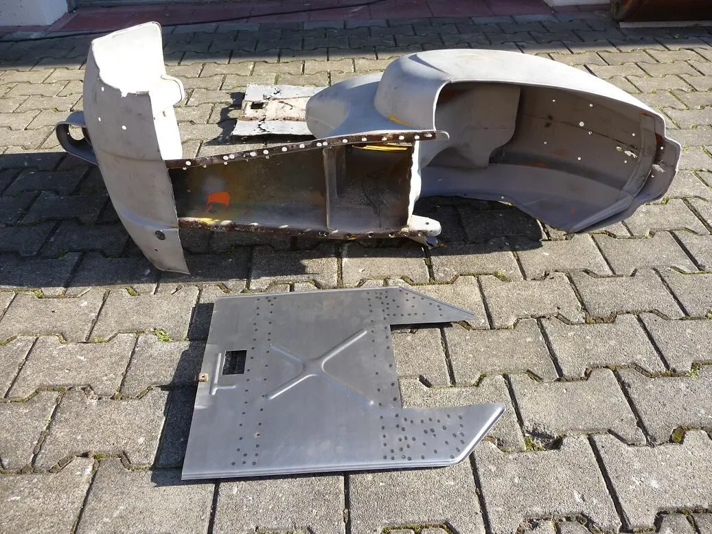

    so und nun zur VESPE
    Also echt super Gestrahlt das ganze,,KEINE DURCHROSTUNG,,zwar im Innenbereich etwas stärkere Rostnarbung aber nix durch!!!
    [Blockierte Grafik: http://www3.pic-upload.de/thumb/21.09.09/xlugtz4a9nu2.jpg]
    Lenker und das Schaltrohr auch gut nur unten am Lenker kleines Eck abgebrocken net wild wird beigeschliffen...
    [Blockierte Grafik: http://www3.pic-upload.de/thumb/21.09.09/6rrc645m2je.jpg]

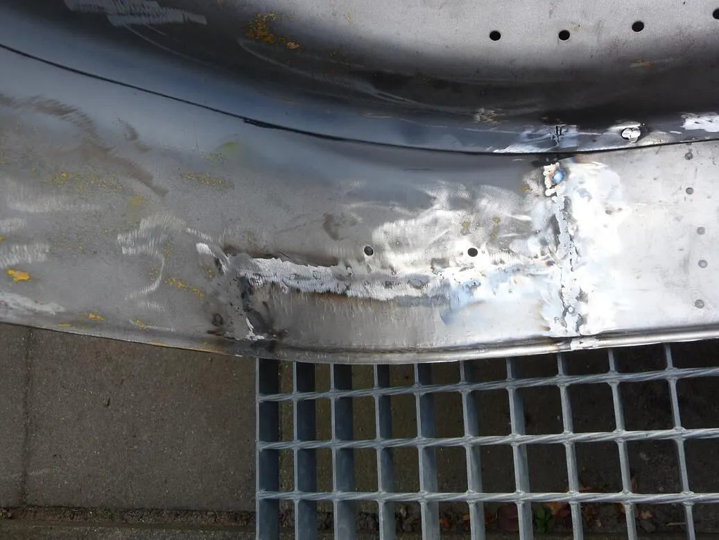

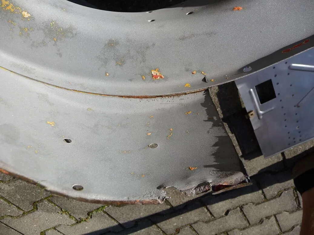

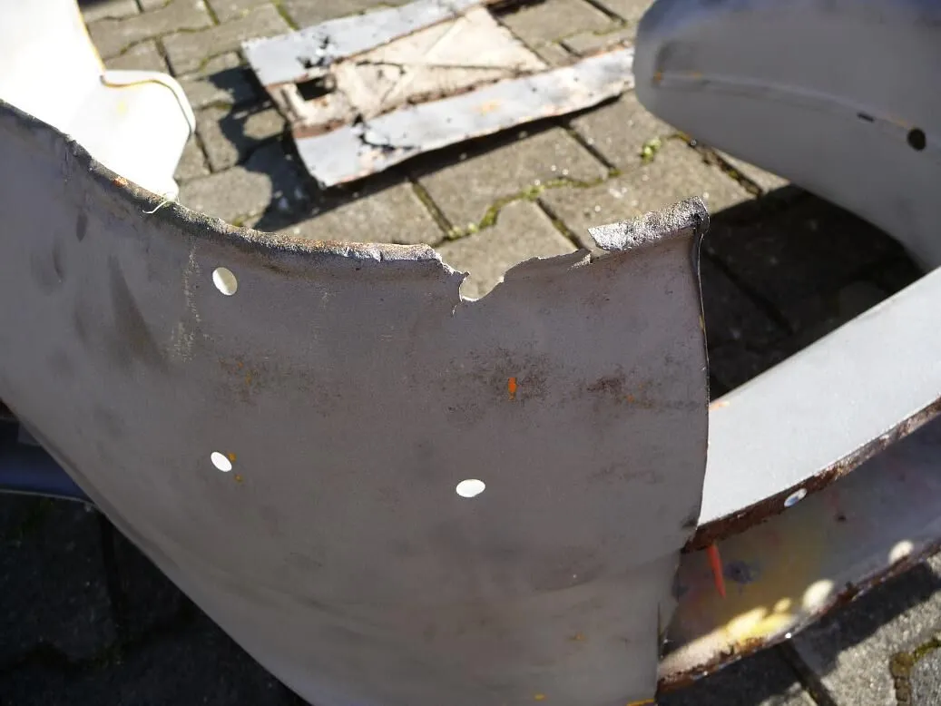

    ABER DAS Trittbrett...der Vorbesitzer hat VOLLEN Einsatz gezeigt! Versteifungen eingeschweist...äh na ja geklebt!!!! :-4 :-4 :(
    [Blockierte Grafik: http://www3.pic-upload.de/thumb/21.09.09/9welzn75tna.jpg]
    [Blockierte Grafik: http://www3.pic-upload.de/thumb/21.09.09/1l7hyhd2lyls.jpg]
    Puh und Schweisbatzen ohne ende..das Brett total verdellt..das bekommst ja nicht mehr gerade
    [Blockierte Grafik: http://www3.pic-upload.de/thumb/21.09.09/c8j2dhsmvbf.jpg]
    Ja der Strahler hat fast 2 Stunden gestrahlt,da war unten am Brett ordentlich Spachtel.. ;( ;( sagte er...und an der Seitenbacke und Hinten am Haken wo Bank ist ein grössere Batzen..da hat die wohl eins draufbekommen.......ansonsten ist hier und da einige Dellen .....aber gut ist ja auch schon 40 die Lady und hat einiges mitgemacht wie es aussieht..na ja da bleibt wohl nichts anderes über als das Teil herzurichten also neues Brett rein..ein Freund hat mir zugesagt..(das er mir hilft schweisen und so.!!!!!) puh na dann gehts die Tage los...hoffe das wir es gut hinbekommen---
    OH ..PS..der Kotflügel vorne war Platt,total verdellt- ober mehrfach geschweist ne geklebt!!! :pinch:   :pinch:   :pinch: ---da ist nichts mehr zu richten.....
    Da hol ich lieber gleich neuen!!!! und erspär mir denn Ärger damit..So was sagt ihr zu dem Blechhaufen nu????--)

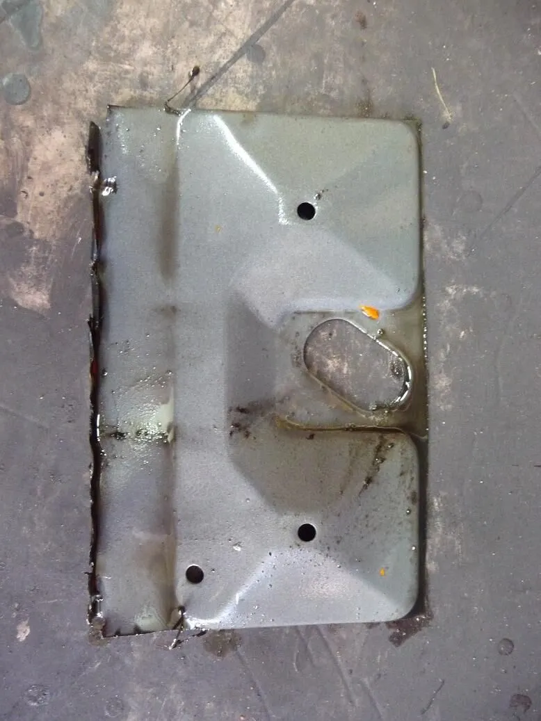

  • Hi Leute so hab mal einige Bilder vom TRITTBLECHÜBEL gemacht,na der Vorbesitzer hat da recht rumgedoktert..und so sieht leider aus.... :(
    sieht meineserachtens net grad prikelnd aus..sowas bekommt man doch nicht mehr gerade....

  • Den Zweck würde es zwar erfüllen, aber es sieht halt sch..... aus. Einfach ein neues Trittbrett dran.
    Zitat pkracer:
    Deloraz@chup4:
  • würde auch für ein neues Trittblech pledieren! Hab die ganze schose selbst erst vor kurzem mitgemacht! Is aber gar net soooo schwer wie`s immer heißt! Kannst dir ja gerne mal meinen Theard durchlesen - bzw. kann dir gerne Tipps geben wo da was gutes (passgen., qualität,..) her bekommst bzw. wie man(n)`s am besten einbaut.
    Lg Wolfi

  • Würde mir das von Sip holen (das mit der guten Qualität) kostet halt seinen Preis aber passt dann wenigstens =).
    Den Ausschnitt (siehe Bild) musst du dann von deinem alten rausmachen und in`s neue einsetzten. Dann natürlich zwecks länge genau rausmessen und sauber anzeichen bzw. abflexen. Nach dem Straheln siehst du die Schweißpunkte (von unten) ganz gut. Die alle aufbohren (8er Bohrer - notfalls auch mal größer). Die rundungen sind ja bei dir auch nicht mehr gut musst dann ein 0,8mm Stahlblech besorgen und auch gut einpassen. Geht mit dem Hammer ganz gut. Die runte Kante hab ich mit ner modifizierten Grippzange gamacht. Auf die eine Seite ein 10mm Rohr halb aufgeschnitte hingeschweißt auf die andere Seite ein 8mm Rundmaterial. Klappt echt super!
