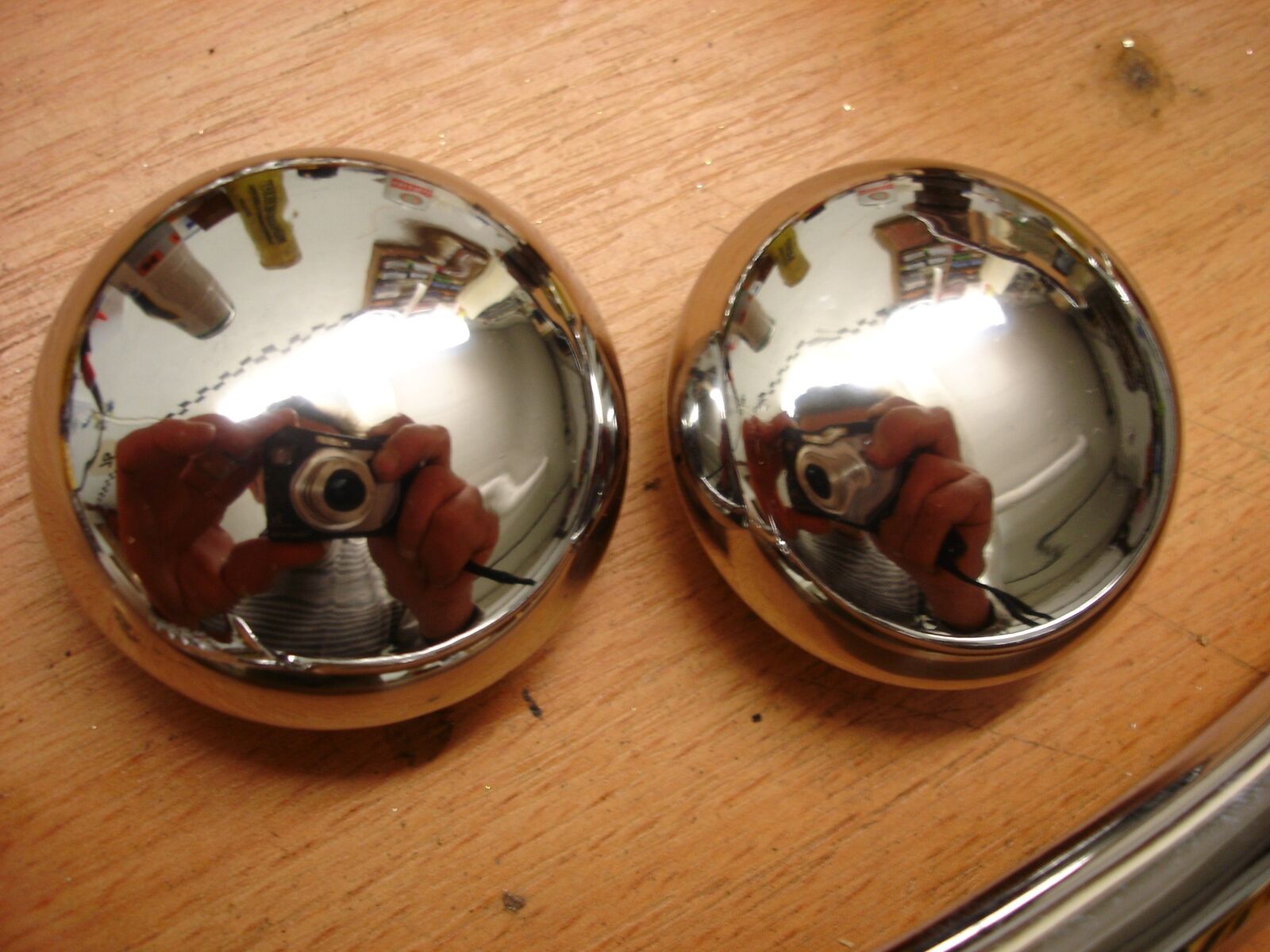

    Respekt und Anerkennung, die Teile sehen echt total Geil aus :thumbup: , wo lässt du Chromen? bei den Newstylern oder in Lorenzreuth?
    Zum gelbverzinken hab ich nämlich auch a gute Adresse aber Chromen ist n Problem da hab i net wirklich jemand an der Hand.
    Zumindest niemand der sich nicht total bereichern will. :thumbdown:

    @Oldschoolracer..hi ja bin ja selber bei newstylern ,hab früher viel poliert für meinen Golf (Chrombatzen!!) usw. hab das über 10 jahre gemacht daher ist das poliern usw. ja kein thema :thumbup::thumbup::thumbup: gemacht..doch seit einigen jahren nicht mehr :S ,Lorenzreuth chrom huu ne ehrlich das taugt gar nichts,ist zwar saubillig aber neee :wacko::wacko: ,wo ich das Chromen lasse ist teurer aber die qualität is echt Gut!!!!....

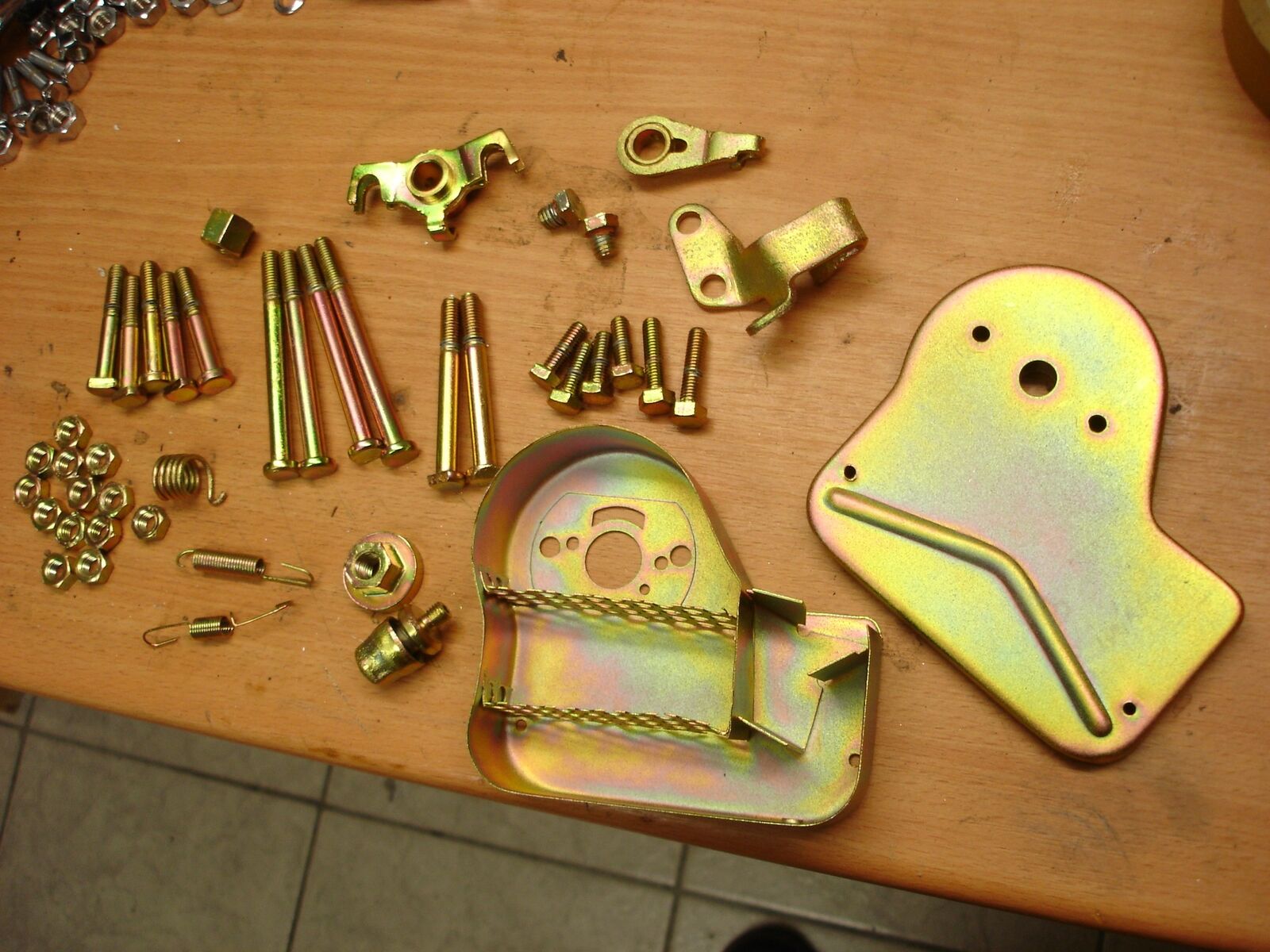

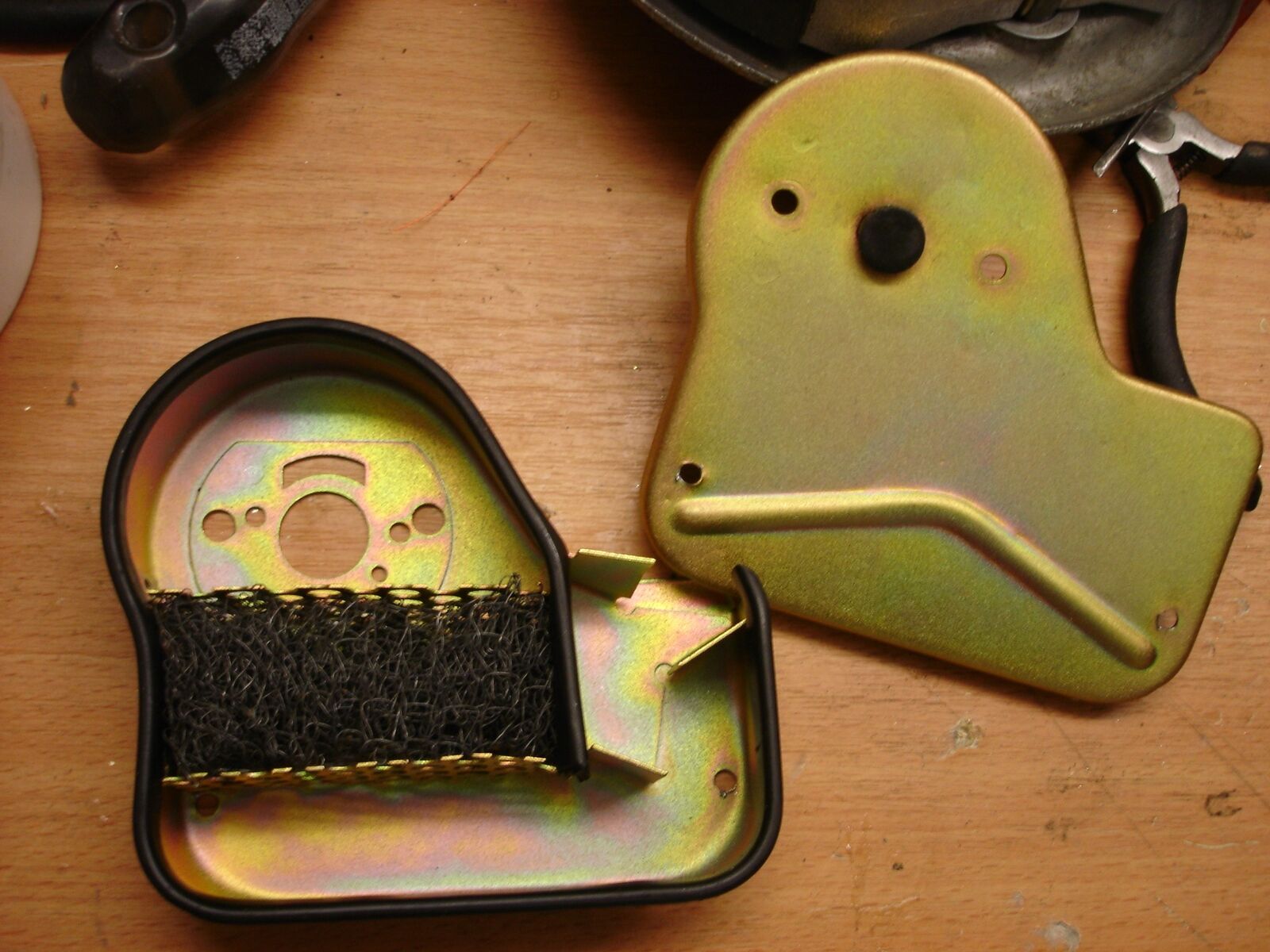

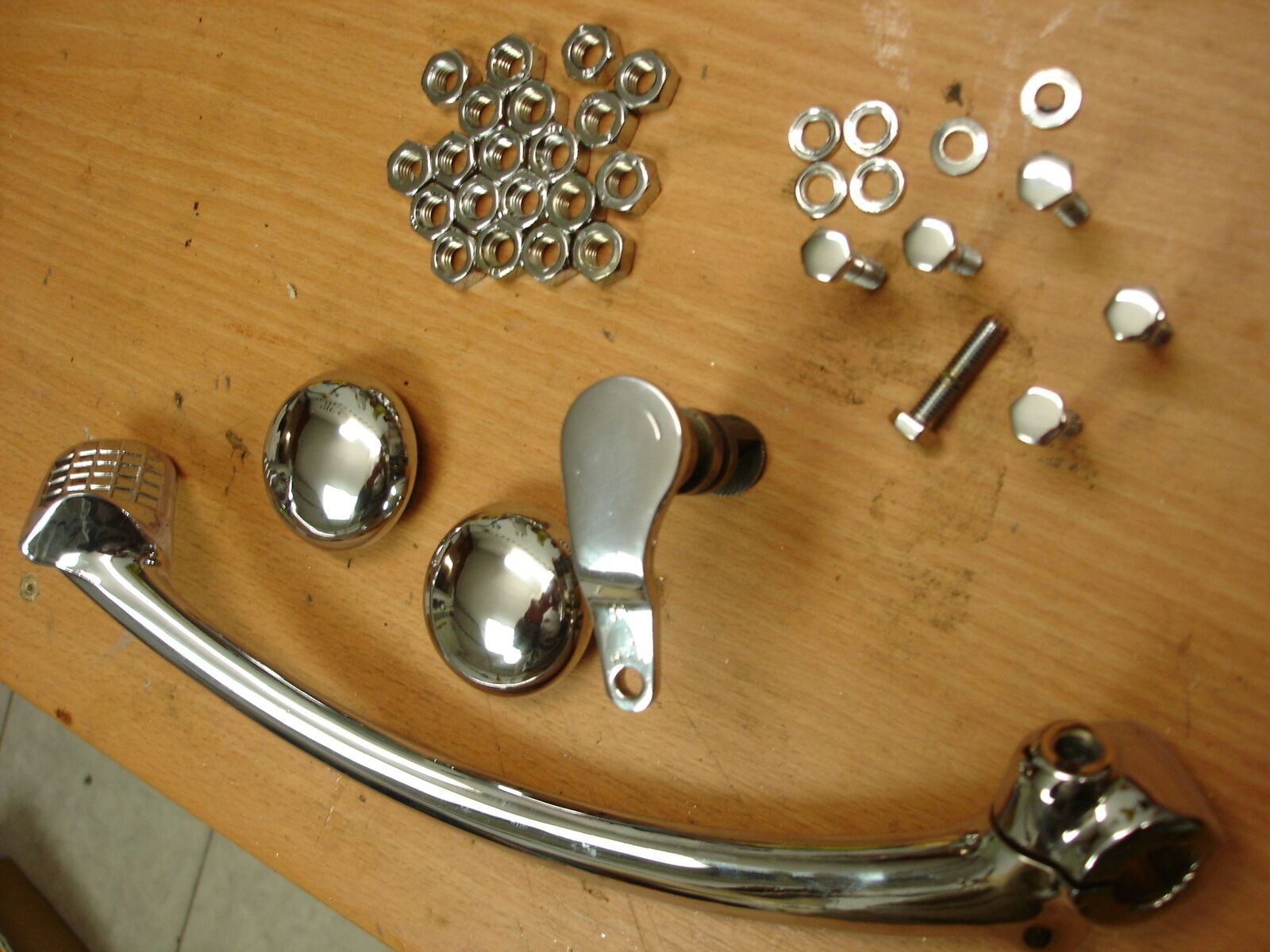

    So Leute 2ter Schwung da Hebel oben und einige Schräubchen
    dann Tankdeckel + Benzinhahn,Helmhalter der echt ÜBELST gut geworden ist Trotz der 40 Jahre!!! yohman-)2-):thumbup:
    Die Trittleisten + die Enstücke,,das sieht mit Schwarzen gummi echt gut aus da nur der Rand sichtbar + Endstrücke chrom ist..Reines Poliertes Alu das dunkelt mit der Zeit nach und wie will man das anständig nachpolieren wenn verbaut :+5:+5:+5
    ja also nun gibts wieder was zu tun,,doch leider wenn man zusammensetzt fehlen da und hier paar kjleinteile,,ja so ist das leider wenn man zerlegtes Vespennest kauft :wacko::wacko: ..na aber diese Teile halten sich in Grenzen...
    Ja morgen ist MOTORENTAG... und dann gibts Frische Neue Bilder..wie- wo -was gemacht wird....bin soooo aufgeregt :-9:-9 ob das so hinhaut morgen..ist ja mein Erster Vespenmotor,,,, :thumbup::thumbup:

    aber vorsicht...nicht zu viel chrom, dass kann auch nach hinten los gehen. Aber bis jetzt einwandfrei :)

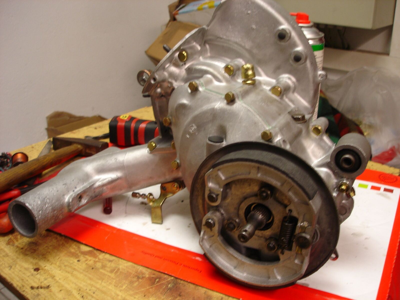

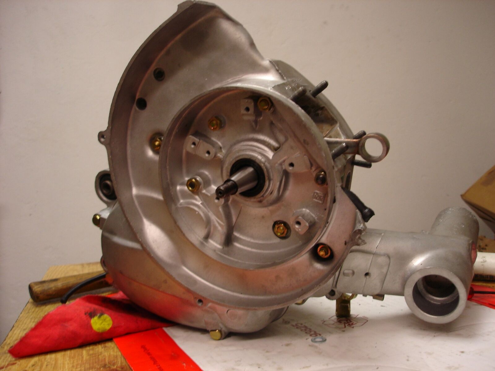

    So Leute wie versprochen FRISCHE Bilder vom heutigen Motorzusammenbau.....
    ja ich und mein Freund Mich....machten uns daran....erstmal die Lager aufgelegt was wo hinkommt,dann mal testweise wie die ganzen Zahnräder hinkommen....
    gut soden die Lager reingemacht was gut vonstatten ging.....die Kurbellwelle lag ja scho seit Montag in der Gefriertruhe :D:D ..zwischen Pommes und so :huh:
    ja dann wie wir die Zahndinger eingebaut hatten,mal testweise zusammengesteckt.,.ja sah gut aus..dann haben wir die Zübdungseite in Ofen getan :-5 und auf ca 100 Grad erwärmt....sodas die KW reinflutschen soll yohman-) ..ja und dann der Spannende Moment ..also Raus das Teil aus Ofen und runter an die Gefriertruhe..KW ausgepackt und..................................PLOPP!!!!!!!!!!!!!!!!!!!!!!!DRIN OHNE HÄMMERN DRÜCKEN einfach so reingefallen TOP :+2:thumbup::thumbup::thumbup::thumbup::thumbup::thumbup:
    und weiter gings rüber und zusammengesteckt..was nicht ganz so einfach ging..aber mit etwas drücken und klopfen zack zusammen..super juhu Motorzusammmengesteckt..... froehlich-) ..ja dann kamen die NEUEN VERZINKTEN Teile zum einsatz...man das sah echt gut aus und macht verdammt Spass so zu Arbeiten.......

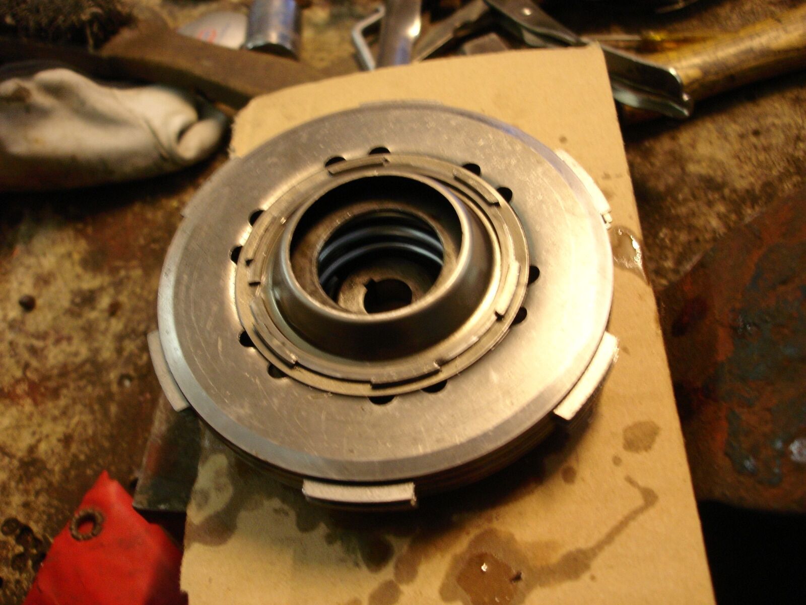

    dann die Alte Kupplung zerlegt und SCHOCK das Zeug flog RÜCKWärts raus und gegen meinen Wagen SCHOCKSECUNDE,,puh nichts abbekommen..man,man,man.. :-5 ,die Beläge hate ivch ja schon einige Tage in Öl gelegt und dann das Ölige zusammenbauen...ja und dann der Einbau und wie es so ist hatte Mich denn Falschen Halbmond erwischt..darum ging die Kupplung net rein :+5:+5:+5 ,,doch gefahr erkannt,Gefahr gebannt!!!!!
    ja beim ersten mal tats noch weh :love::love::love::love::love:
    aber hat hingehauen..
    Anhand der Bilder seht ihr's ja .......ja eigentlich wollten wir noch Kopf usw. draufpacken aber das ging Zeitlich nicht mehr...er muste mit FRAU zum Chinesen ESSEN GEHN.. :thumbup::thumbup::thumbup::thumbup: --aber net tragisch...das Chaos musste ich hald allein wegräumen.. :+5:+5:+5:+5
    so dann lasst euch die Bilder schmecken ......und ich bin die anspannung etwas los...

  • Vespa_PK50S
    3,043
    519
    Stadt Osnabrück
    VW Golf IV
    • March 13, 2010 at 22:30
    • #191
    puhh sieht schon ganz Pornorös aus das ganze echt geil. 8o:thumbup:
    Hast du auch mal ein Foto von dem Motor auf der Lima Seite mit den ganzen Schrauben?
    Echt Respekt. :thumbup:
    LG
    Christian

    @ Vespa PK50S...Hi Danke für kompliment,Foto von der anderen Seite mach ich dann und stell rein

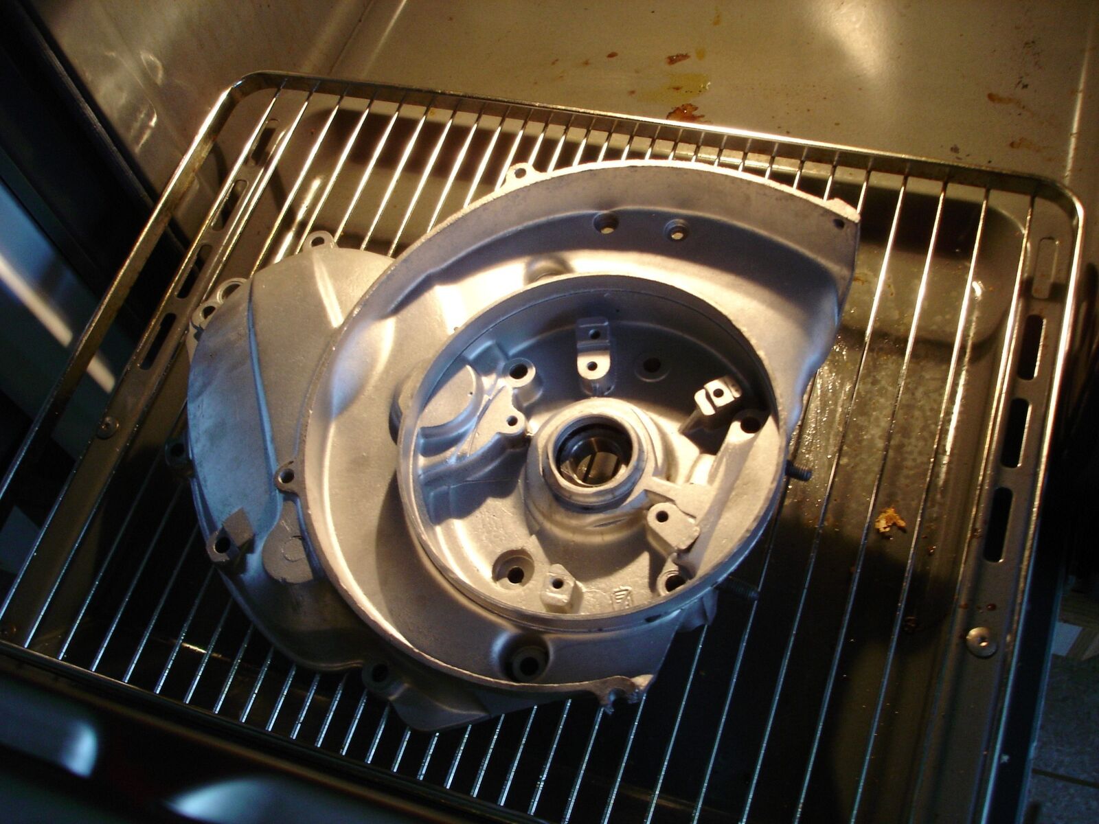

    @ Basti MRC..Ja eigentlich ganz einfach wobei ich aber dazu sagen muss das ich das so gemacht habe weil eh Komplett zerlegt wurde,
    mit Dampfstrahler groben Dreck abgespült,dann hat ein Kumpel in seine WASCHMASCHIENE :+2 getan,und da war sie Fett und Ölfrei...und danach hab ich die Motorenhälften mit feinen Glasperlen gestrahlt,daher die Saubere und Orginale Optik das aussieht wie Frisch vom Werk :thumbup:
    Was aber dazusagen muss wenn der Motor läuft wird sich das Alu aber etwas nachdunkeln..ausser man fährt bei Wind und wetter,da wird der schöne Aluglanz nicht lange so bleiben :thumbdown::thumbdown: ..aber das mache ich eh nicht.. yohman-)

    Ja und an VESPA PK 50 s hier Bild mit anghängt von Gewünschter Seite fotographiert!!!

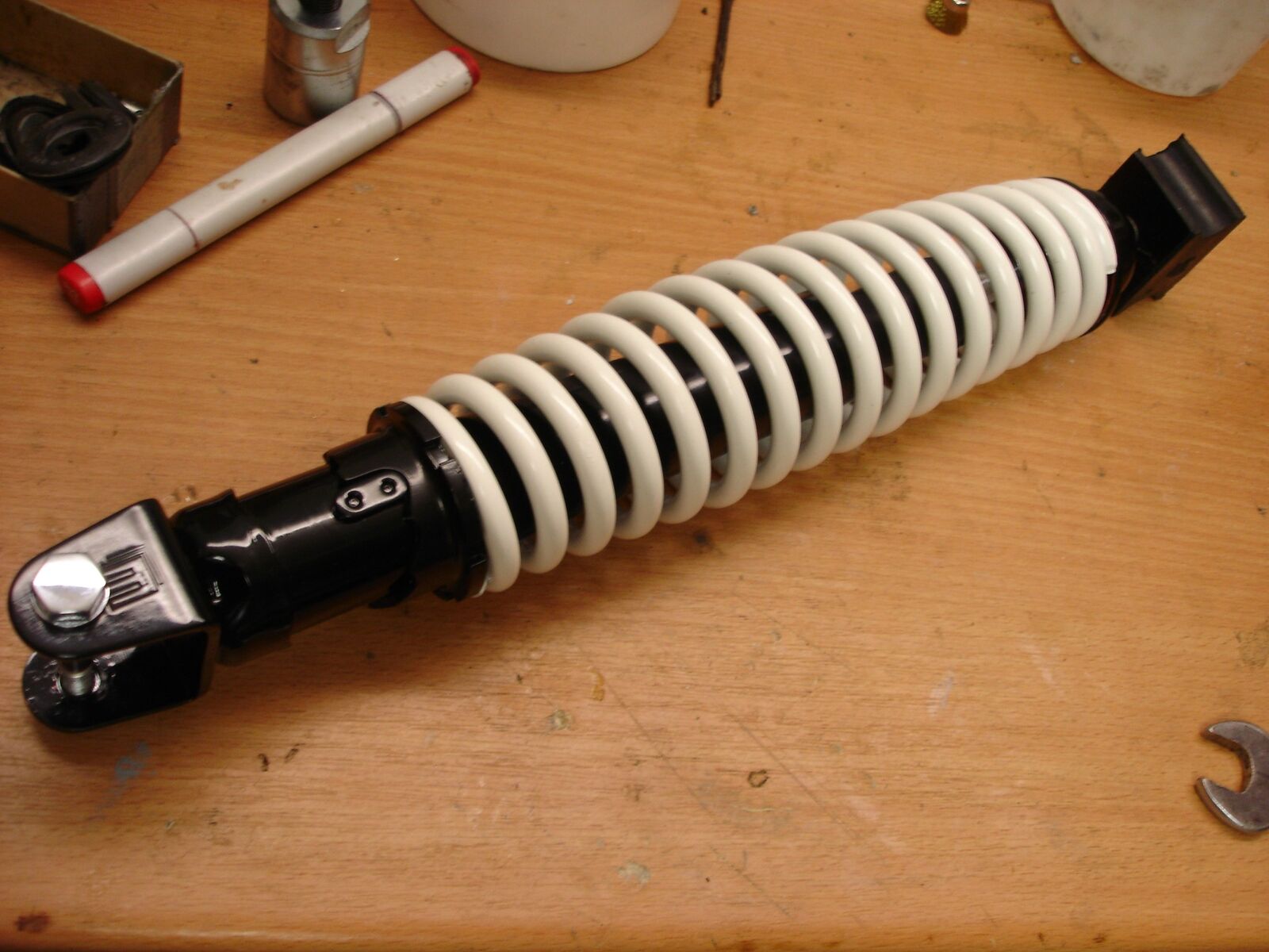

    ja und Neuer Stossdämpfer mit neuen Gummi oben und Schicker bling bling schraube zamgesteckt......

    Ist dein hinterer Stoßdämpfer härteverstellbar? Sieht irgendwie so aus.
