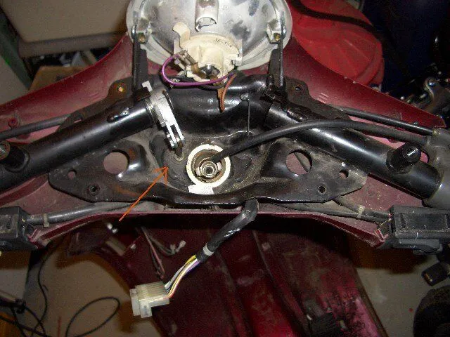

    Hallo; es gibt noch eine zweite Möglichkeit, da bei der XL2 der Draht sowohl gezogen als auch geschoben wird, ist der Zug an beiden Enden mit einem Clip gesichert. Wenn der Clip abgesprungen ist, bewegt sich der Aussenzug mit. Hir mal ein Bild vom Lenker. der Clip ist schlecht zu sehen (Pfeil). Der gleiche Clip befindet sich unter dem Motor wo der Zug am Motor annkommt.
