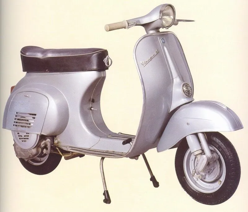

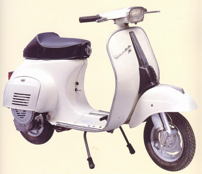

    Die Spezial hat einen eckigen Lenker und andere Kaskade. (Nachfolgemodell der 50 N)
    Motor sind alle sehr ähnlich, d.h man kann ein Spezial Motor auch in eine 50 N einbauen oder anderstrum.
    Die Vespa 50 N hat einen runden Lenker und eine Blechnase. Früheres Baujahr (1963 bis ca 72) die R noch etwas länger.
    Siehe folgende Bilder:

    1. Serie mit kleiner Seitenklappe, 4 Eck Emblem und Rundlichtlenker, 2. Serie mit normaler Seitenklappe, 4 Eck Emblem und Rundlichtlenker, Vespa 50R in D wurde sie N genannt mit 6 Eck Emblem und Rundlichtlenker, dann die Special mit Trapezlenker und Plastikkaskade (3 & 4 Gang), dann noch die Elestart mit li u. re Seitenklappen und keinen Kickstarter da sie nur per Schlüsselumdrehung gestartet worden ist, aber auch mit Trapezlenker... hab ich was vergessen..
    Gruss, Hansi

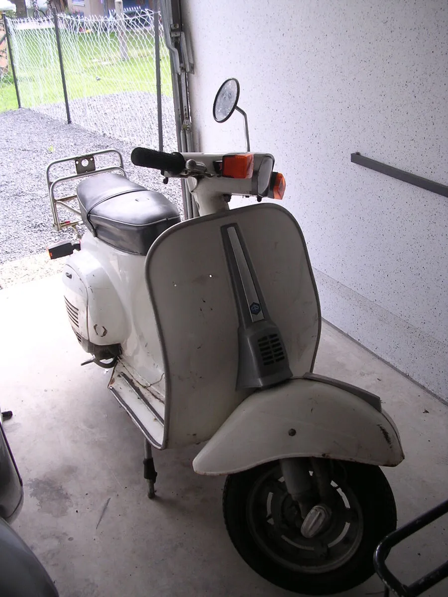

    • February 17, 2008 at 16:09

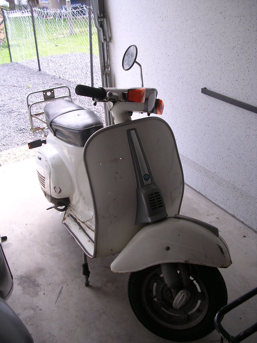

    aber dann wäre das hier ja nach euren angaben ein 50N:
    ist aber lt. meinen papieren eine special !?!

    • February 17, 2008 at 18:34
    Wieso sollte es eine N seint??
    Eine n hat einen runden Lenker und eine Blechkaskade.
    genau das gegenteil!

    • February 17, 2008 at 19:25
    ok ok, glaub ich hab da was verwechselt-
    Rundes Licht: Vespa 50 N
    Eckiges Licht: Vespa 50 special

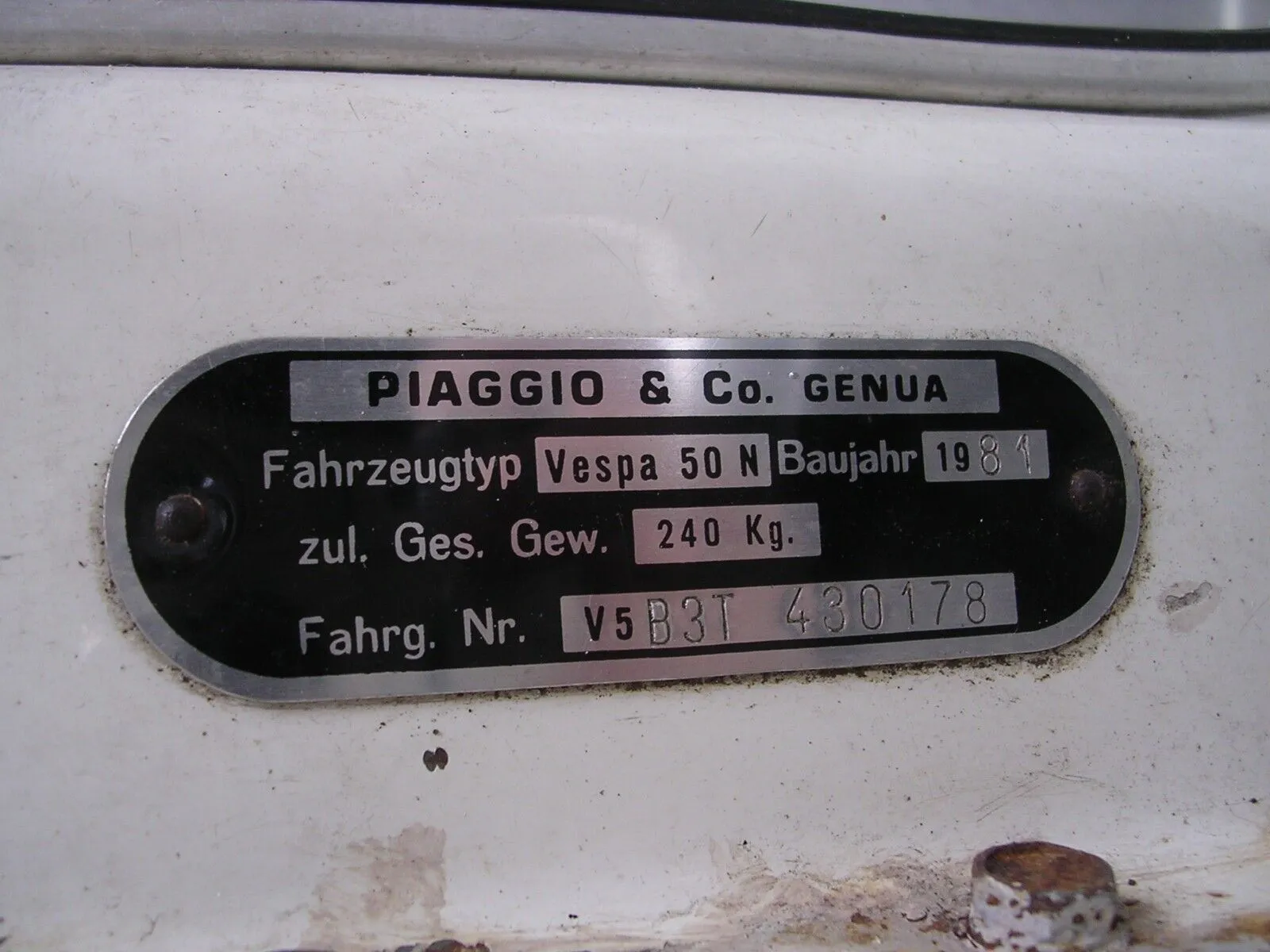

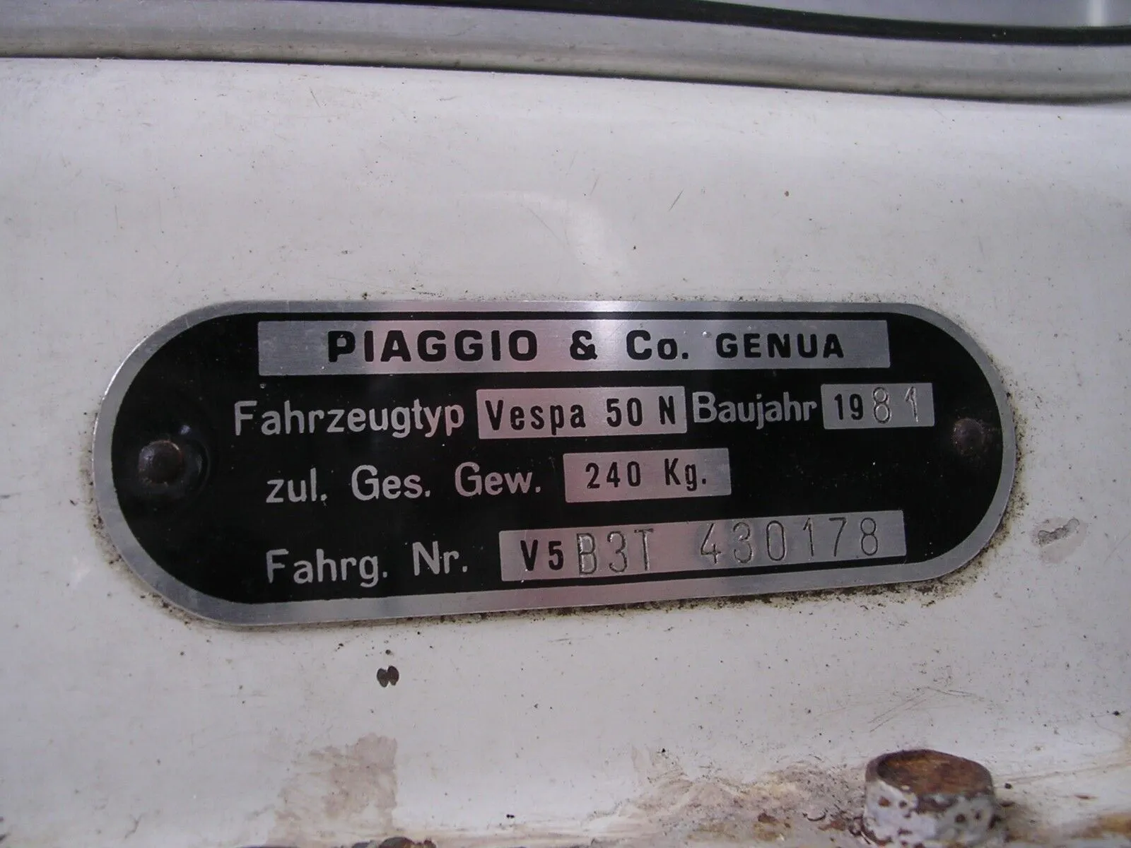

    Was mich grad irritiert hat, auf meiner special (Bild oben) ist folgendes Typenschild:
    da steht eben 50 N....

    Ich habe auch schon ein paar Fahrzeugpapiere von "Special"-Modellen gesehen, in denen "50 N" stand.
    M.

    • February 17, 2008 at 20:30
    Eigentlich heißt es auch Vepsa 50 n spezial
    oder hatl nur Vespa 50 n
    merk dir halt einfach das mit den lichtern und der kaskade dann kannst du nichts verwechseln.
