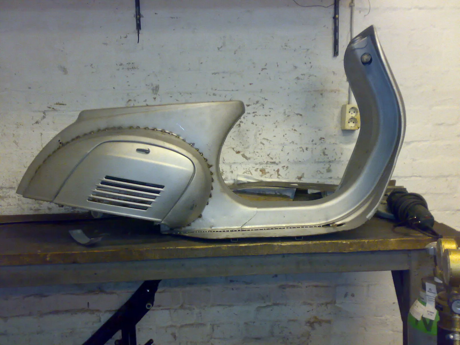

    [attach]11525[/a[attach]11527[/attach]ttach] Moin Moin!
    Sieht auf jeden Fall top aus Deine Verbreiterung! :thumbup:
    Hab zur Zeit ein ähnliches Projekt laufen,und zwar einen komplett Aufbau meiner 83er Vespa V50.
    Ich bin grad mit den Schweiß-und Lötarbeiten fertig geworden und muß nun noch n´bißchen spachteln,bevor das gute Stück lackiert werden kann.
    Hier noch ein paar Bilder von meiner Kiste
    Viel Spaß noch bei Deinem Umbau :D

    Nee leider noch nix neues,aber das läuft! Kohle und Zeit ist grad n´bißchen knapp. Hab grad meine ET3 Gabel eingekürzt und nen 18mm kürzeren RS24 Dämpfer eingebaut :)
    Denke Mitte des Monats kommen mal paar neue Bilder!

    verbreiterung find ich persönlich ganz schön(mir fehlt das handwerkliche können dazu)!
    kann mir aber nich vorstellen das , dass so gut aussieht mit dem fuffi motor und dem viel zu kelienn hinterrad!! 8|

    Ja macht natürlich nur Sinn wenn auch ein breiterer Reifen rein soll,dafür muss aber auch der komplette Motor ca 10mm versetzt werden. Ist viel Arbeit,aber auf jeden Fall notwendig wenn man nen 120er Hinterreifen einbauen will!

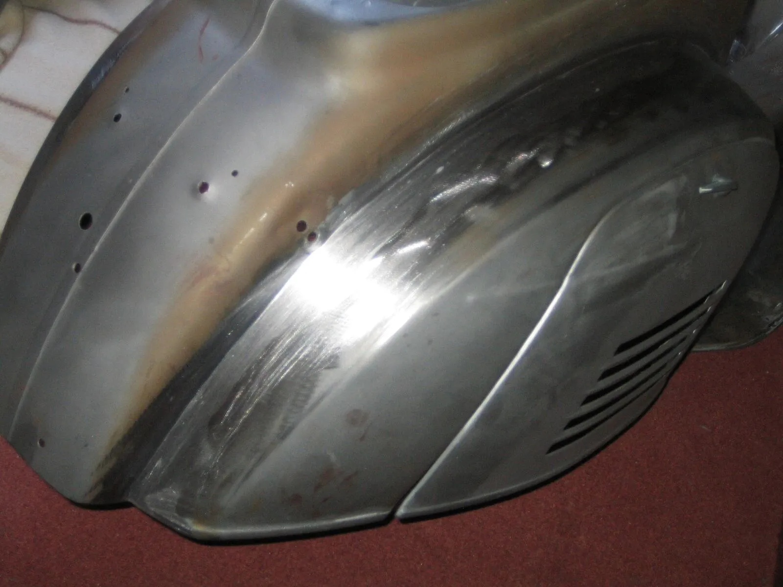

    Moin! Hier sind mal wieder ein paar Bilder von meinem V50 Umbau!

    schöne sache bis jetzt! das ist endlich mal ne schöne art nen cut zu machen!
    aber warum hast du denn zum lackieren den hebel nicht ausgebaut und die löcher im heck zugemacht? soviel mühe und dann sowas...
