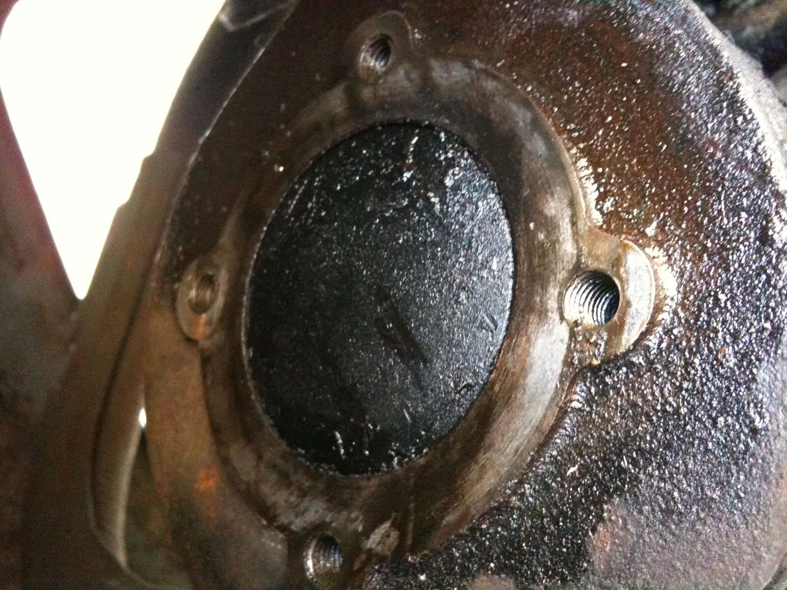

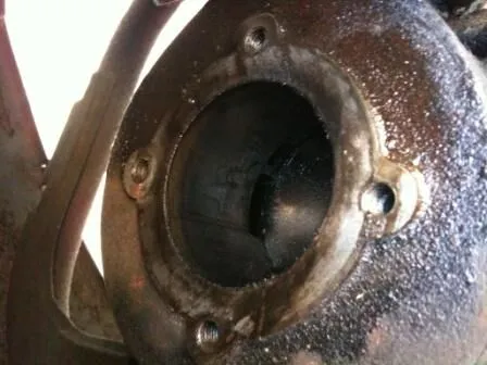

    Habe mich im Sommer infiziert am vespa fieber und hab mir vor 2 Monaten n 78 v50 r gekauft.
    Anfangs lief Sie noch ganz gut ( ging an der ampel ab und an aus, aber sonst oke )
    75er zylinder
    sonst standard
    Neulich gabs n knall ( Fehlzündung? ) und seit dem läuft sie nicht mehr, ging auch nicht mehr an.
    Hab den vergaser gereinigt, benzinleitung überptüft, jetzt läuft sie zumindest für 3 minuten im leerlauf, allerdings auch ohne besonders hoch oder tief zu drehen.
    Neu und alte Zündkerzen haben beide Funken.
    gestern hab ich den Zylinderkopf abgeschraubt und fotos gemacht. Is das nich n bissi viel ruß?
    Muß der so aussehen?
    Bitte schaut Euch das Video an. So klingt sie wenn ich gas gebe. Sie blubbert und geht im Leerlauf ohne Gas aus.
    Klingt n bischen hohl...
    Soweit bin ich nur dank Eurer Hilfe und den klasse beiträgen hier im Forum. Dafür besten Dank!
    Kann mir einer von Euch Tipps geben? Will nicht direkt zur Werkstatt.
    Video is leider zu groß... versuch über youtube...link folgt
    Bitte gebt mir tipps, was ich mach kann!!!
    Danke Henning

    1 Nein der zylinderkopf sollte nicht so aussehen klatschen-)

    Edit: Ich find den Zylinder ok, sifft halt bisschen aber das ist halb so wild.

    Mach mal den Zylinder runter und sieh nach ob die kolbenringe noch OK sind!
