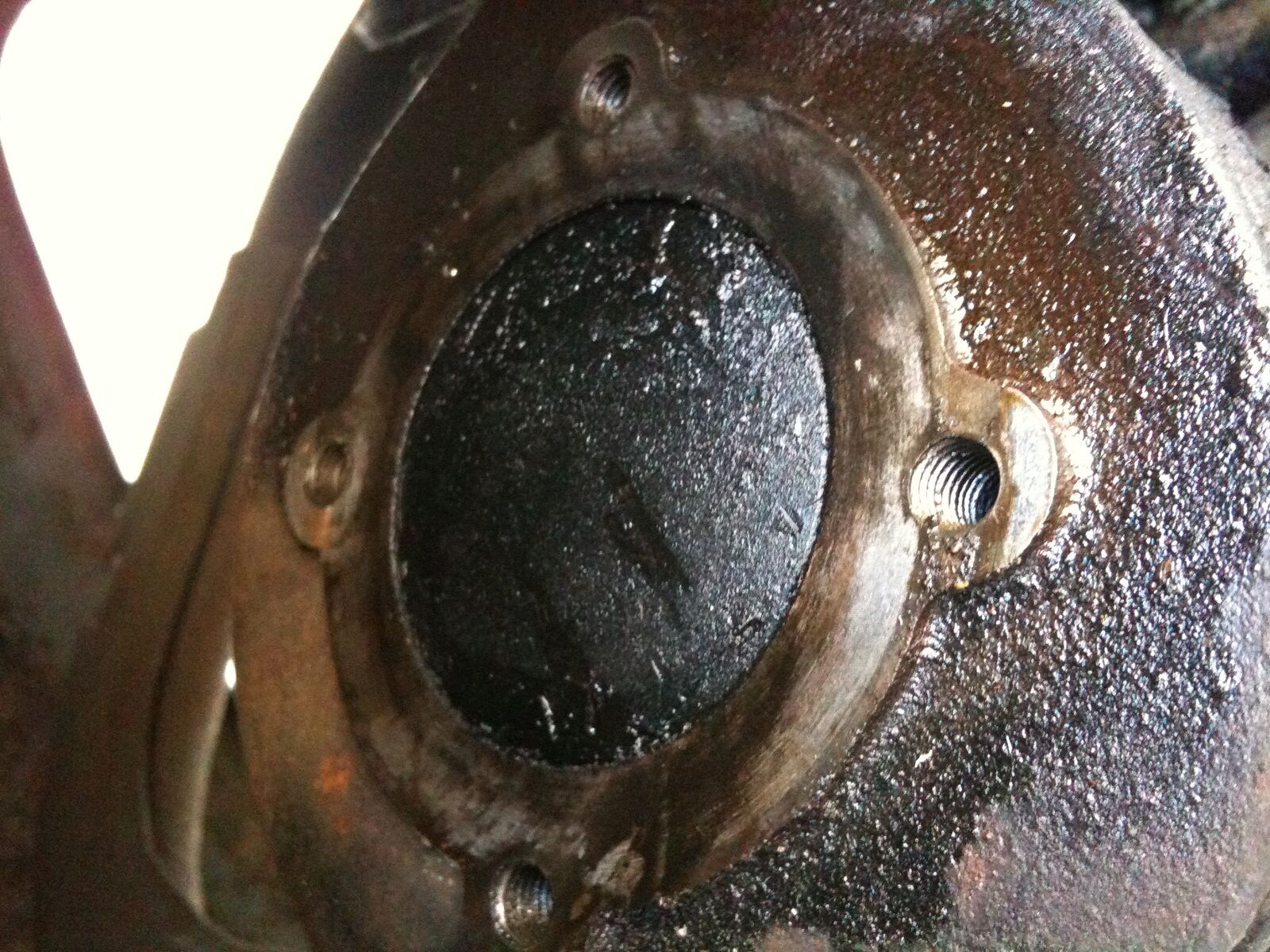

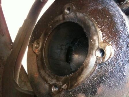

    gestern hab ich den Zylinderkopf abgeschraubt und fotos gemacht. Is das nich n bissi viel ruß?
    Muß der so aussehen?

    1 Nein der zylinderkopf sollte nicht so aussehen klatschen-)

  • Wie sieht dein Tank innen denn aus? Ich bin mir recht sicher, dass es an der Spritzuführ bzw nem immernoch verdreckten Vergaser liegt.
    Edit: Ich find den Zylinder ok, sifft halt bisschen aber das ist halb so wild.
