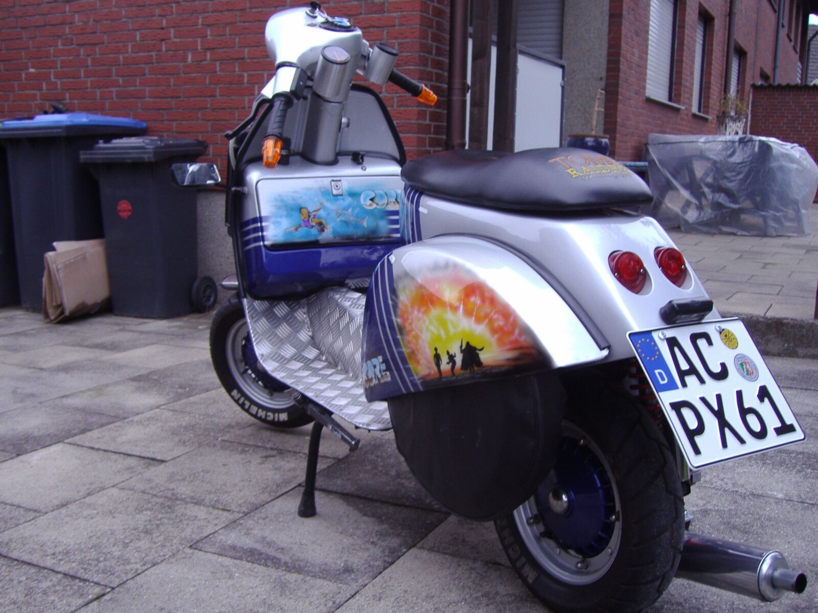

    Hallo zusammen
    Wollte meine Vespa mal vorstellen und fragen was man noch besser machen kann.Einfach mal schauen und bewerten.Bin für alles offen.
    Vespa P 200 Bj.1983 Themenroller "Tomp Raider"
    Motor
    Mallossi 210 ccm
    Rennkurbelwelle
    Wassergekühlter Zylinderkopf (Inkl.Wasserpumpe,Kühler usw ) made by Devil inside
    PHBH 30 Vergaser
    Membraneinlass (Malossi)
    Benzinpumpe Mikuni
    Cosa Kupplung (verstärkt)
    RAM Air Luftfilter
    RZ Mark one right hand
    Motor Einlässe und überströme gefräßt bzw poliert
    PX Lusso Lüfterrad
    Drop bar Lenker
    Grimeca Scheibenbremse Beinschild gecutet und gebrusht (Lara Croft)
    Bitubo Federbeine ( vorne/hinten)
    Seitenbacken gecutet und gebrusht (Tomb raider)
    Tunnelrücklichter
    Lenkerendenblinker ( geplant sind Kellermänner)
    DZM und Temp.Anzeige am Lenker verbaut
    Sitzbank eigenbau mit Stickerei (Tomb Raider)
    Leistung ca 19 KW
    Vmax .145 km/h (aufrecht sitzend)
    So das war ein kleiner überblick.Nun eure Meinung dazu.Ach ja ,auf dem Bild fehlt die Kaskade.Ist gerade beim Lackierer!!!!
    Gruß Rene

    Geiles Teil!!!!!! :thumbup:

    gefällt mir auch :thumbup:
    Nur ein Gummi aufs Pedal würd ich anbringen, und ausserdem vlt. einen Linksausleger anstatt des Reserverads verbauen

    Danke für euer Lob........was verstehe ich unter "Linksausleger " ?(

    einen lefthand Auspuff
    Gefällt mir einfach besser, das soll aber nichts heissen

    Einfallslos gebrushtes Kackfass, mit schlechten Tunnelrücklichtern und üblem Blechcut. Es sieht so aus als sei all das, was mal bei den SIP Demonstratoren verbaut wurde, an die Karre geklatscht wurde. Die Instrumente am Lenker sehen aus wie Getränkehalter und Aschenbecher.
    Schade, schade, schade. Es ist ja zum Glück nur eine PX.
    Ach ja, die 145Km/H mit diesem Setup, aufrecht sitzend, nehme ich Dir nicht ab!

    Laut px lügen tacho bestimmt xd
    Ansonsten halt ziemlich Oldscool aber die Rücklichter sind denke ich mal nur für den TÜV so 8)

    Ja ,das ist doch mal ein Lob der übelsten Sorte.Hellsehen kann er auch noch :D ja ja alles bei SIP .........
    Aber OK kann ich mit Leben.

    PS: Die 19Kw hast Du doch auch aus der Glaskugel, oder?

    Oh man kann der sich aufregen.Kriegst gleich nen Herzinfarkt.Nimm mal zwei Hübe Nitro Spray und komm wieder runter.
    Aber wenn du so perfekt bist.Habe noch ne PX 125. Kannst mir ja beim aufbau helfen.Aber nur wenn sie Dir würdig ist.

    Ist mal gar nicht mein Style, aber schon sehr geil umgesetzt 8) ! Gäbe es aus deiner Sicht Alternativen zum Riffelblech? Finde, das passt nicht so gut. Aber ansonsten: oldschool-cool!

    EDEL! Sehr geil! :thumbup:

    Ja das mit dem Riffelblech hatte ich mir auch schon überlegt. Alternativ würde ich einen Eigenbau aus VA in betracht ziehen.Trittbretter und Gebäckbrücke mit Distanzhülsen zum Blech (10mm)
    Die Trittbretter ausfräsen (Tomb Raider) Denke das passt zum Roller.

    Ich bin völlig entspannt.
    Du stellst Deine Karre hier rein und fabulierst von 145 km/H und 19 Kw. Wer nach Meinungen fragt, hört nicht immer das, was ihm gefällt. Du brauchst mir keinen Herzkasper anzudichten, weil ich nicht ins kollektive "Ohhh", "Ahhhh" und "Respekt" verfalle .

    Ne das meine ich auch nicht.
    Zum Motor
    ....... ja du hast recht.Es sind 19 PS und nicht 19 KW. Vmax steht im Brief drinn.Muß ich dir denn jetzt schicken oder glaubst du es so ?????Aber der Ton macht die Music.... .Ok ????
    Werde sie aber morgen fahren und dir die neuste Fahrdaten zukommen lassen.Brauche nur noch den aktuellen Wetterbericht.Wegen dem evtl.Rückenwind. ;) Den zieh ich dann dannach ab. Was hälst du davon.
    Und zur Optik......
    Sie soll auch nicht jedem gefallen.......... ist auch gut so!!!

    Ich finde sie auch zum heulen.
    Das ist doch keine Vespa mehr.
    Hast dir zwar Mühe gegeben, aber ich finde nur die Leistung gut (wenn sie überhaupt stimmt)
    Naja, dir muss sie gefallen und wenn du sie hier reinstellst, musst du auch mit Kritik rechnen.

    ich würde mal sagen sexy custom.
    sehr mutig, aber gut gelungen.
    sieht nach sehr viel arbeit und zeit aus
