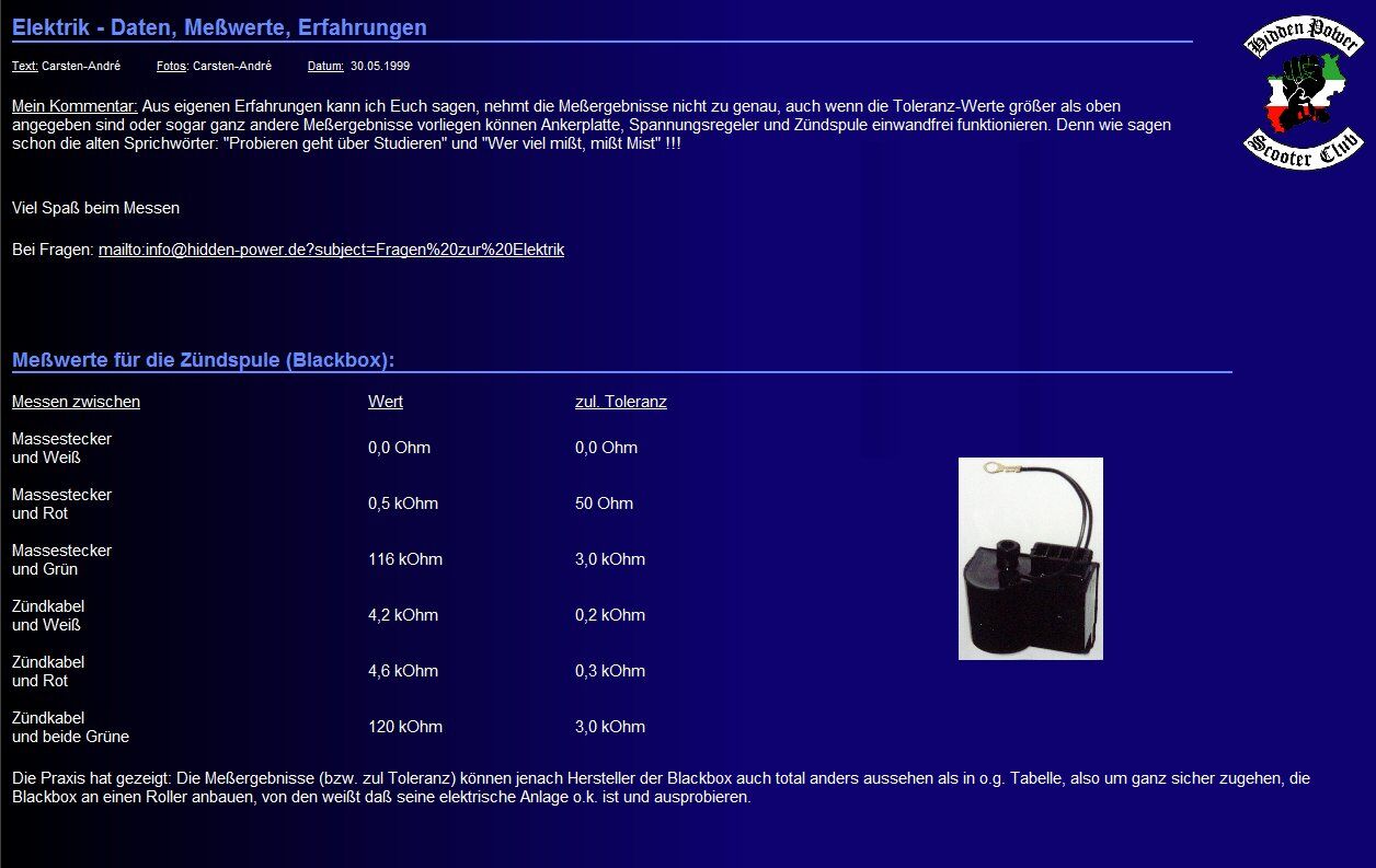

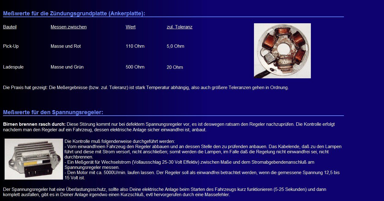

    • March 6, 2008 at 09:06
    Hi, ich hab mal die Messwerte rausgesucht, mess die erst mal nach. Wenn Du was findest, meld dich bitte ich hab das gleiche Problem.
    klaus
