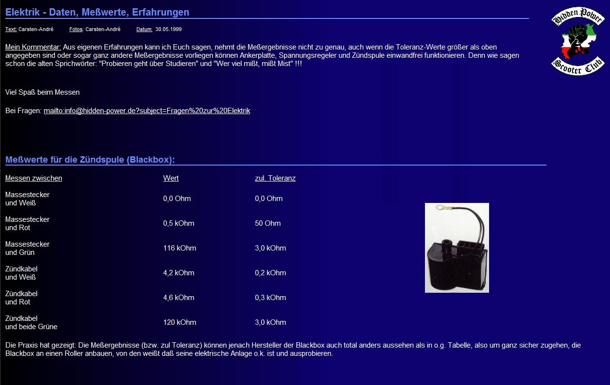

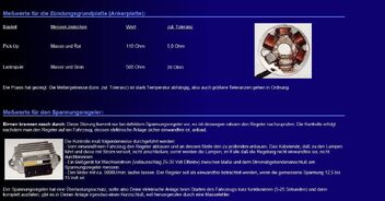

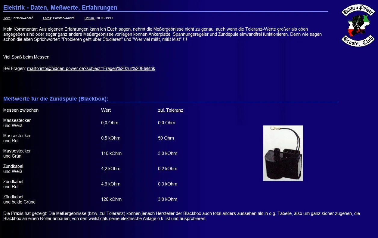

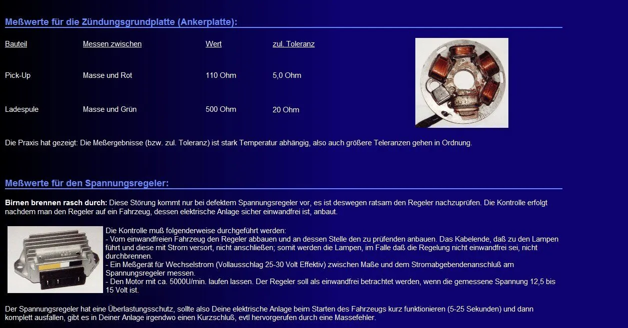

    Hi, ich hab mal die Messwerte rausgesucht, mess die erst mal nach. Wenn Du was findest, meld dich bitte ich hab das gleiche Problem.
    klaus
      • 103.84 kB
      • 1,256 × 793
      • 273
      • 125.19 kB
      • 1,255 × 657
      • 274

    Moin, Ich würde sagen das es in jedemfallm etwas mit der Zündung zu tun haben muß. So ist es darauf eingeschränkt wie oben schon gesagt das es an der zündung liegen wird d.h das du falls du die möglichkeit hast mal die Zündungs einrichtung tauschen. Ich denke auch das durchmessen bringt glaube ich keine ergebnisse die für einen normal sterblichen auswertbar sind.
    MFG Merida
    • March 6, 2008 at 11:16
    Hi Merida,
    so schlau war ich schon, CDI, Kerzenstecker, Kerze Zündkabel komplett getauscht, kein Unterschied.
