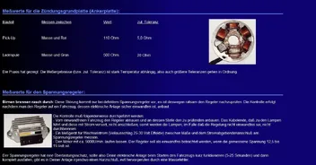

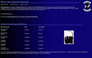

    • March 6, 2008 at 09:06
    Hi, ich hab mal die Messwerte rausgesucht, mess die erst mal nach. Wenn Du was findest, meld dich bitte ich hab das gleiche Problem.
    klaus

    • March 7, 2008 at 10:11
    Hi, im Augenblick mach ich garnichts, zu kalt. Wenn das Wetteer besser wird, werd ich als erstes Punkt 1 das grüne Kabel abziehen. Wenn dann der Fehler nicht mehr auftritt, Punkt 2 untersuchen ob die Leitung Masseschluß bekommt und wo. Wenn der Fehler mit abziehen des grünen Kabel nicht behoben werden kann, Punk 3. Untersuchen welches der Kabel dafür verantwortlich ist. Hört sich nach einer großen Sucherei an, ist es auch.
    klaus
