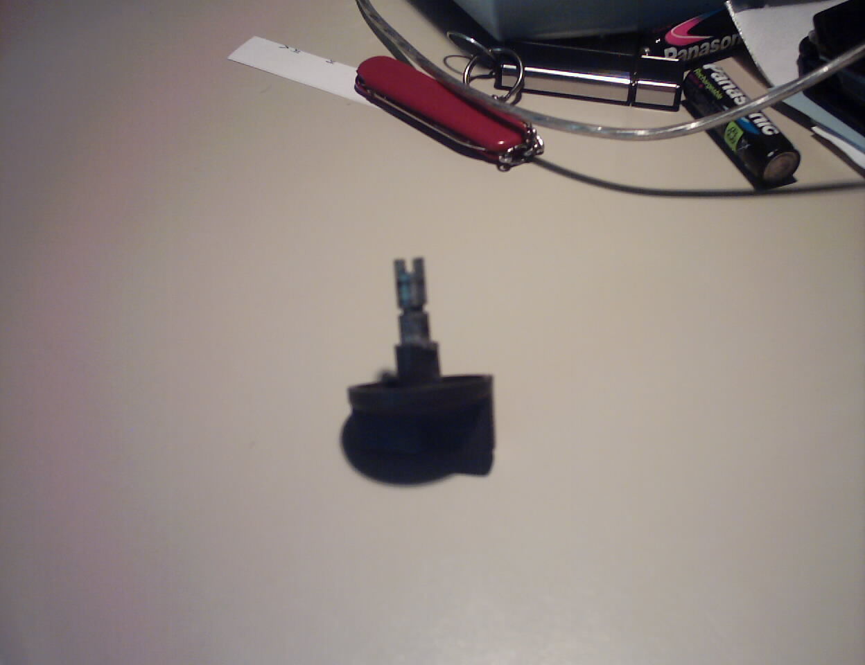

Ich hatte mir gedacht das vielleicht kein Benzin nach läuft, klang irgendwie danach und habe den Tankdeckel abgenommen und siehe da, sie sprang wieder an.
Daraufhin habe ich den Gummiring vom Tankdeckel abgenommen und sie fuhr.
