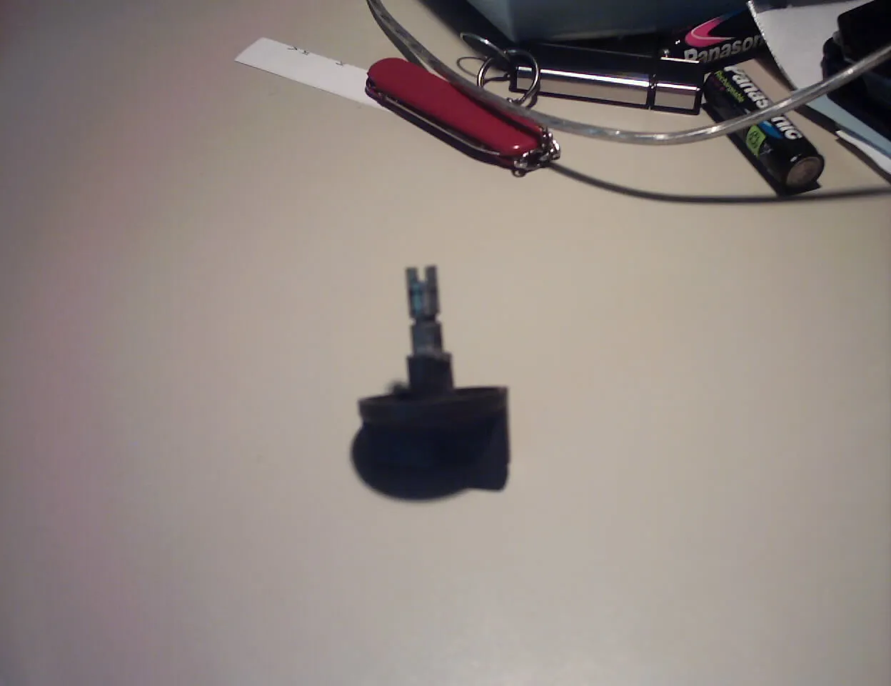

  • Hi, Benzinschlauch verlängert und Benzinfilter eingebaut. Ich dachte Du wolltest den Fehler beseitigen und nicht noch verschärfen. Längere Schläuche neigen zu Knickbildung und Filter hemmen den Benzinfluß. Da der Roller keine Benzinpumpe hat und der Benzin lediglich durch Gefälle gefördert wird. Du solltest den Tank ausbauen und den Benzinhahn. Dann den Tank ausspülen und den Filter am Benzinhahn reinigen. Dann den Filter am Benzineinlauf des Vergasers reinigen. Benzinschlauch in ORIGINALER Länge einbauen und den freien Durchfluß prüfen. Schlauch wieder anbringen und Testen. Wenn das nichts bringt Vergaser raus und reinigen (ggf Dreck in der Schwimmerkammer und den Düsen). Ach noch was, zum ausbauen des Tankes muß der Knopf vom Benzinhahn ab. Der Knopf wird in dem Benzinhan mit einem Klip gehalten( siehe Bild 1 und 2). Zum lösen einen Draht am Ende ca. 1,5 cm rechtwinklig umbiegen und unter dem Knopf durch das Loch in den Klip einfädeln, den Klip dann zur Seite ziehen und den Knopf heraus ziehen.

  • Hallo, dann komm zu mir, Sonne schein ca. 17 Grad. Aber zum Thema, Du fährst eine handgeschaltete da ist das Problem nich so doll. Aber bei der Automatik ist der Tank ganz anders geformt. Da sitzt der Benzinhahn da, wo bei Dir der Vergaser ist. Und das blöde ist, daß der Schlauch (wie auf dem Bild zu sehen) schräg nach unten abgeht. Dann gegen die rechte Seitenwand kommt, und durch den Ansaugschlauch zum Vergaser geht. Alles in allem weniger Gefälle und nicht schön gerade, sondern ein paar schöne 90° Kurven.
