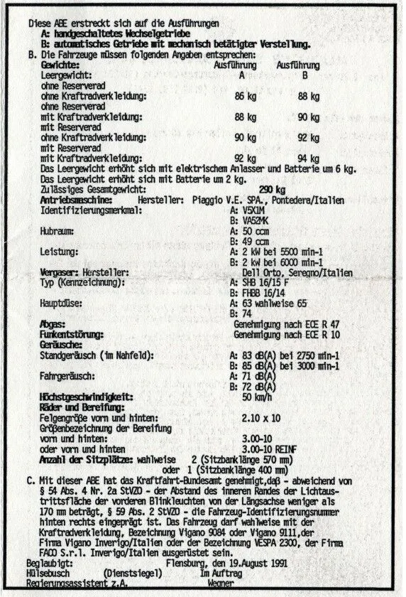

    Moin,
    ist der Leistungsunterschied beider Automatik Modelle nur durch die größere Hauptdüse zu erklären? In den Papieren zur XL1 ist als Hauptdüse 76 wahlweise 78 angegeben und bei der XL2 74.Macht das 1KW Mehrleistung aus?
    Einen anderen Unterschied wüßte ich nicht.

    Ist das nicht die XL2 mit den 3KW ?
    Und man kann das aus der Betriebserlaubnis zum Teil erkennen,
    das die XL2 250 U/min mehr dreht.
    Die Bauart der Vergaser sind unterschiedlich und daher eine andere Bedüsung.
    Die Antriebsart (Getriebe) macht die größten Unterschiede.
    XL1 hat im Getriebe eine Hyropumpe und verändert dadurch die Übersetzung.
    XL2 hat im Getriebe keine Pumpe.

    STOP,
    das ist so nicht richtig.
    Das eine XL1 gleich eine Plurimatik sein soll ist einfach falsch.Mag ja welche geben,glaube ich aber nicht so.
    Habe eine XL1 Bj 87 und das ist keine Pluri.
    Identnr. ist Va52T..... (Fahrzeugschein liegt vor mir) Angebene KW 3 bei 5750U/min
    Jetzt habe ich noch eine XL2 Bj 94.
    Identnr. ebenfalls VA52T...
    Angegebene KW 2 bei 6000U/min
    Hatte beide außeinander,und es sind keine Unterschiede erkennbar.Es gab hier ja schnmal einen Thread dazu.
    Deshalb meine Frage,woher der Leistungsunterschied kommt.

    Wenn ihr euch die gescannte ABE anschaut könnt ihr feststellen dass Typ A Manuell geschaltet ist und Typ C ein automatisches Getriebe hat. Sprich PK XL und PK XL Automatik. Bei der XL1 Automatik ist ein FHBB 16/14 Vergaser und bei der XL2 Automatik ein FHBB 16/12 Vergaser verbaut. Da der Automatikmotor eine Membransteuerung und der Schaltmotor i.d.R. einen Drehschiebermotor hat ist die gesamte Bauart anders welche dementsprechend auch zu einer anderen Leistungskurve und -Ausbeute führt.

    Hallo CGN Scooter.
    Das in der ABE Schalt- und Automatikversion aufgeführt ist, ist mir klar.
    Habe hier zwei ABE vor mir liegen.
    Einmal XL1 und einmal XL2.Die XL2 hat wie die XL1 einen 16/14 verbaut.Wie gesagt,es ist nur eine kleinere Hauptdüse angegeben.
    Kann ein XL2 Automatik Besitzer bitte mal schauen welcher Vergaser in seiner ABE angegeben ist? Evt ist meine Fehlerhaft?

    Mich wundert nur das Deine ABE von 1987 ist,als es die XL2 noch nicht gab.
    In den Papieren zur der XL2 die ich habe,sind jedenfalls 2kw angegeben,und die 74er Hauptdüse.
    Wenn jetzt andere XL2 Besitzer mal nachsehen würden,wäre das hilfreich.

    Die abgebildete ABE sagt eigentlich schon alles. Das eine Modell ist eine Schaltvespe und das andere Modell (Modell B) ist eine Automatikvespe.
    CGN Scooter: Die Behauptung, dass die XL1 den 16/14er verschraubt hat und die XL2 den 16/12er hatte, ist schlichtweg falsch. Umgekehrt: die erste Serie der XL1 hatte den 16/12er verschraubt. Jüngere XL1 Modelle hatten den 16/14er und die XL2 hat den 16/14er. Ich hab 'ne original XL2, die einen 16/14er hat.
    Wurstblinker: Es hat mit der Bedüsung gar nichts zu tun. Wenn Du mal einen 16/12er auf die XL2 schraubst und die Orginaldüse (ich glaube 65er HD) dirn hast, wirst Du feststellen, dass die Kiste genausogut läuft wie mit dem 16/14er. Ich habe die Erfahrung selbst schon gemacht. Also wenn es nicht an der Bedüsung liegt, nicht an anderen Steuerzeiten (Einlass, Auslass, Überströmer) und nicht am Hubraum, dann bleibt nur die Frage, ob es an einer Fehlinterprätation der Fahrzeugpapiere liegt.

    Hier mal meine.
  • Vespa PK 50 XL2
  • Vespa Automatik
  • Vespa PK 50 XL1
