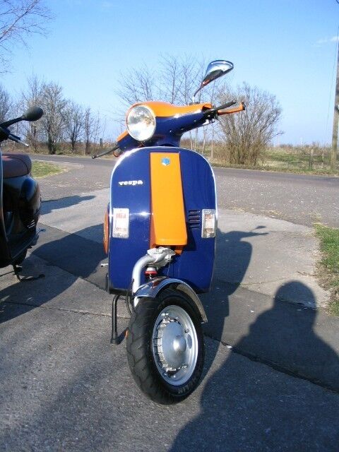

    wenn man 5% vom zugemischten öl durch rizinus ersetzt, kommt es zu keinen ablagerungen im motor. sicherlich ist dann auch der effekt des rizinus dahin, aber es riecht so gut.... ^^ :love: :love: ich hab einfach das ganze letzte jahr das kerzen bild kontrolliert und bin bei ner w5ac(jetzige temperaturen) und im sommer ner w4ac stehengeblieben
    setup: polini 50ccm, polini lefthand, dell´orto 16/15F mit HD 65, sportlufi
    da ist die süsse:
