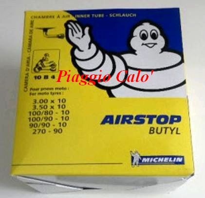

  • Nimm doch Schlauchlosfelgen statt Schlauch.
  • Ich finde persönlich rein technisch die Schlauchlosfelgen super, aber gerade wenn man viel auf Touren unterwegs ist die als seht unpraktisch, da man nicht in der Lage ist mal schnell einen Schlauch zu tauschen. Wer ordentliche Schläuche, Reifen und Felgen hat, der hat meist auch keine Probleme...
    Wenn hinten bei den Backen kein Kontakt wäre, würde meist der vordere Blinker schneller Blinken. So ist es vermutlich eher das Blinkrelais !?
  • Da hast du schon Recht mit dem Tauschen Unterwegs.
    Ich selber Stand bis jetzt meistens wegen kaputten schläuchen.
    Die Schlauchlosen haben bisher gut gehalten.
    Ein Ersatzrad kann man ja mitnehmen.
    Sollte dann auch bis zur nächsten Werkstatt reichen.
    Wenn zwei auf einmal Platt sind ist es halt schlecht.
    Wobei es auch mit Schlauch schlecht ist wenn es dunkel und kalt ist.
    Jetzt anfangen Reifen zu wechseln, bäh.
    Da zieh ich dann mal wieder meine ADAC Karte.
    Aber muss jeder für sich abwägen.
    Die Luft verlässt einem halt nicht immer schlagartig.
    Ich hatte das einmal war nicht schön.
    Beim Schlauchlosen erwarte ich zumindest ein langsames oder erst mal kein Luftverlust, wenn mal wieder eine Schraube im Reifen steckt und diese selbst etwas abdichtet.

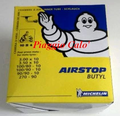

  • Die Michelin "Airstop" sollen extra das schlagartige Luftverlieren verhindert ...
