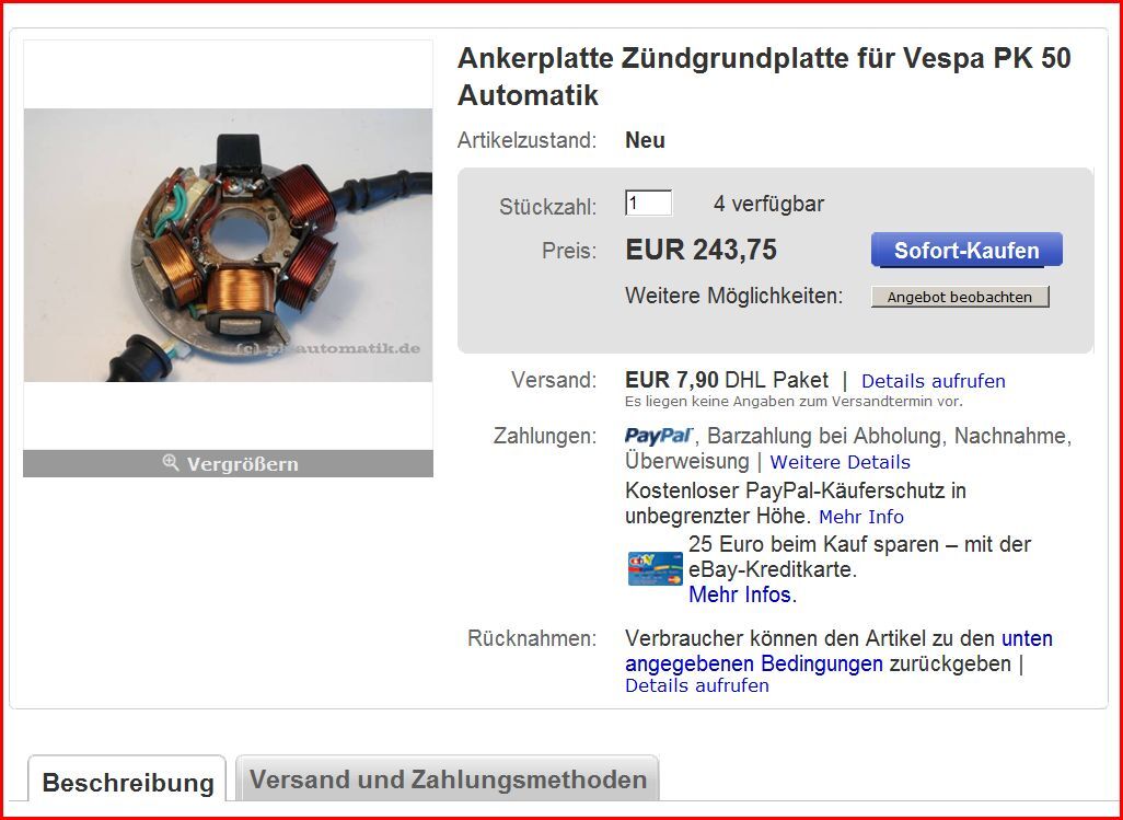

    Hallo Pierre, NEIN geht nicht, oder warum glaubst Du wird dieser Preis verlangt? Warum wilst Du umbauen?

    JA ja, die 3er BMW´s sehen auch alle gleich aus, aber wenn man die Haube aufmacht !!!!!!!! Ich hab ne ZGP hier liegen, wurden die Kabel erneuert.
    Überleg doch mal, die Piaggio Leute sind doch auch nicht dof, wenn die normale ZGP in die Automatik gepasset hätte, hätten die sich nicht hingesetzt und eine neue entwickelt, nur um Dich zu ärgern? die sind doch auch faul. Die verwendeten Teile Spulen etc. sind gleich nur leider die Trägerplatte ist anders.

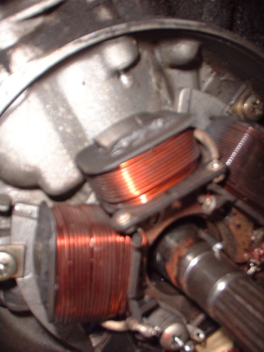

    hallo die Zündspule ist zu heiß geworden,habe mal ein Bild
    • October 19, 2009 at 08:57
    NEIN die Zündspule ist garnicht auf dem Bild, die Zündspule bzw die Spule welchen den Strom für die Zündung liefert ist auf meinem Bild die links neben dem PicUp (die weiße).

    wie hier schon mehrfach erwähnt: Die Grundplatte der Ankerplatte ist anders und zwar, wenn du von hinten draufschaust ist die Grundplatte ausgeschnitten, um dem bei der Automatik etwas anderen Kurbelgehäuse gerecht zu werden. Du wirst also nicht umhin kommen, die Platte zu wechseln.
    Wenn Du hier im Forum nur lange genug rumfragst, wird schon irgendeiner eine rausrücken. Preise sind allerdings gesalzen. Zwischen 40 Euro für eine teildefekte bis hin zu 100 Euro für eine funktionstüchtig.
    Jetzt kommt der Winter und Du hast eh Zeit. Also schau auch ab und an in der Bucht nach. Nur die 243,75 Euro (o.s.ä.) bei bei Pk-automatik.de würde ich im Leben nie berappen. Dafür bekommst Du in der Bucht nämlich problemlos einen Motor als Teileträger.

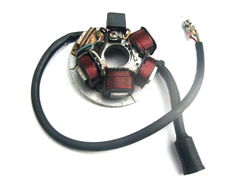

    Hallo stimmt das würde ich auch nicht ausgeben ,mit dem Winter hast Du auch recht ich werde mal ein bischen rumexperimentiren.Was sagt ihr denn zu der :thumbup: Zgp. von der PK mit kat sieht von hinten genauso aus wie die automatic.

    Das ist ne PK. Weiter oben hab ich schon mal geschrieben, das die Innereien gleich sind. Aber vorsicht das Tauschen der Erregerspule ist nicht so einfach, da sind Mechaniker-fertigkeiten gefragt. Damüssen Bleche auf und wieder zugebogen werden und eine Vernietung erneuert werden.
