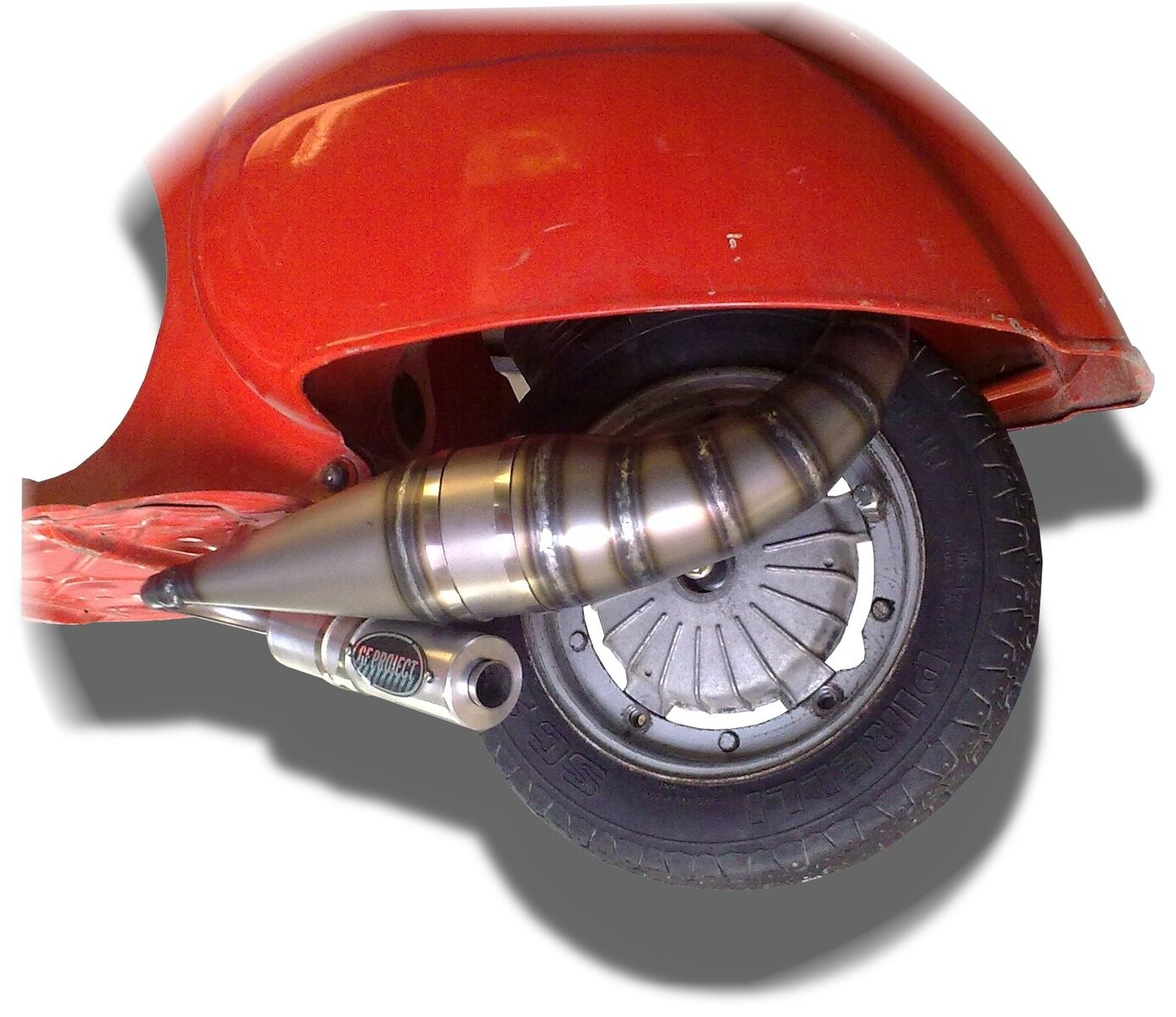

    Nur mal als Tipp. Es gibt dir GF-Projekt Anlagen für 120 Euro bei Ebay...sollen sehr Drehzahlfreudig sein. Meine kommt wohl Morgen oder nächste Woche...

    multo rumorosa! und wenn die das schon vom hersteller aus schreiben, sind die garantiert auf niveau zirri "silent"

    Da hat der Chup mal sehr recht. Ich fahr selbst 'nen Italo-Puff, und wenn man das letzte bisschen Leistung bei akzeptablem Band rausholen will sind die Teile halt nicht erste Wahl. Mein Prob. ist nur das es für 75cm³ nichts besseres gibt. Bei 133cm³ ist das schon ganz was anderes. Da gibt's mittlerweile genug englische und deutsche Anlagen die wesentlich geeigneter sind!

    der GF ist doch für anlagen ü 100 kubik, oder nicht?
    ich habe allerdingsd noch keinen prüfstandsbericht gesehen, wo die anlage auf nem 75er läuft, ich vermute lediglich, dass die birne zu grpß ist.

    irgendwie müssen die ja auf sich aufmerksam machen. und wenn du 30er VA fährst bei 200er auslass, brauchts halt drehzahl, damits noch funktioniert.

    hab auch mi dem gedanken einen GF Project zu verbauen gespielt.
    hab ewig nach diagrammen gesucht...
    der Romeo hat mir dann als vergleich seine quatermile-zeiten zwischen dem GF-Project und dem Hammerzombie 2.0 gegeben.
    Unterschied waren 1,5 sekunden die der GF langsamer war!!!

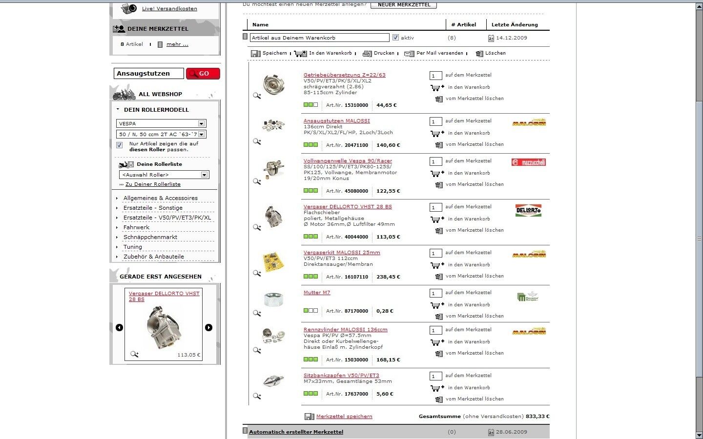

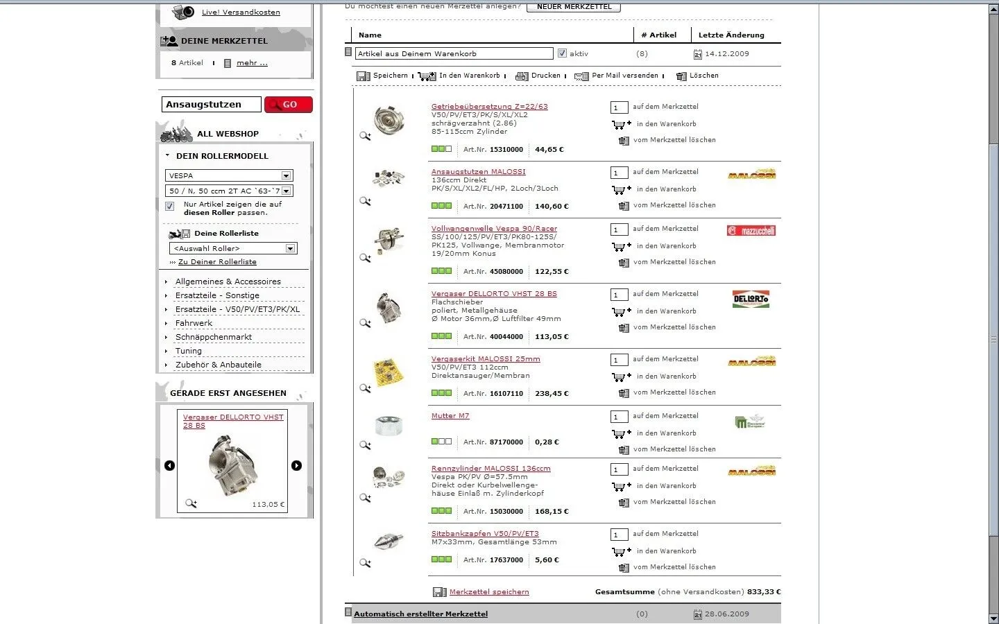

    so ich melde mich mal wieder...
    hier mal ein screenshot: im anhang, wo ist der "in-den-beitrag-einfügen-button"
    zwecks auspuff.... ich schwanke zwischen dem vsp oder dem hammerzombie. der zombie wäre natärlich weltklasse,würde aber erst später gekauft werden wg dem kaufpreis 8|
    bei den vergasern bin ich mich nicht sicher... den dello gibts in 24/26/28... passt der überhaupt?verstehe da die unterschiede kein bisschen :whistling:
    gruß, ralf
    PS: zwecks der andren umbauten... ist es geschickter einen et3-lenker zu verbaun oder meinen rundlernker umzufriemeln?
    - was sagen eig die bremsen (dafür würde das geld nicht reichen!) und was sagt der tüv zu trommelbremsen die ja auch micht schlecht sein müssen!

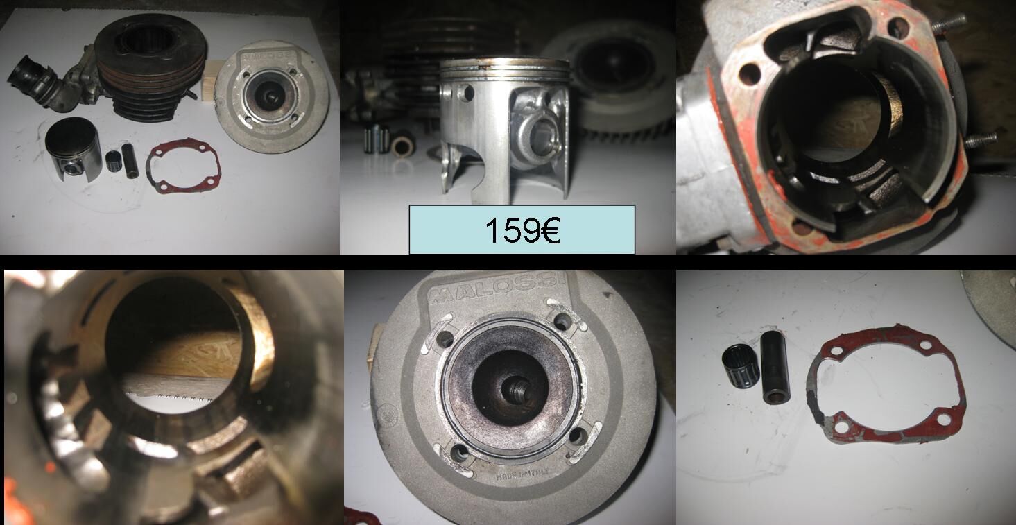

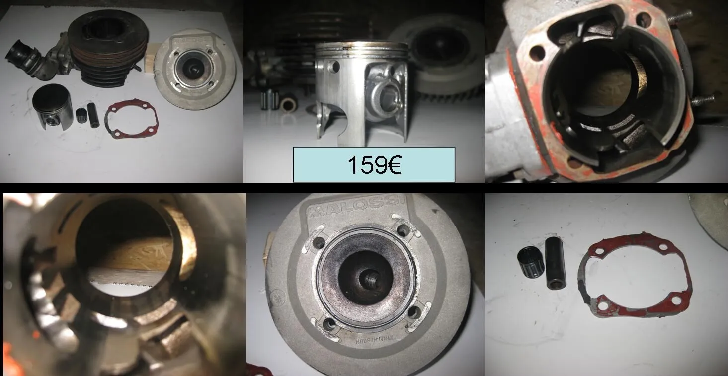

    bin an nem malle dran der wenig gebraucht ist, in gutem zustand und schon ein wenig bearbeitet wurde.
    hier mal seine antwort auf die frage was er getan hat: Zylinder 1mm geplant, Auslass trapezförmig, Überströmer großzügig erweitert, Einlass Zähne freigelegt. Kolbenhemd gekürzt und Bohrungen vergrößert. Würde mal auf ca. 17,5-18PS mit Franz und 30mm Gaser tippen
    preislich liegt er ~beim neupreis nur das ich mir die bearbeitung spar. wie gesagt: super zustand...

    was sagt ihr? müsste ich sowieso machen oder? kaufen?
    edith macht das ganze genauer....hier mal ein bild: klick

    hi schieber,
    da ich immer noch keine links hier klicken kann wenn ich in der arbeit bin, seh ich das angebot leider nicht...
    aber ich sags mal so:
    gerade beim malle kann man ordentlich was versemmeln bei der bearbeitung!
    du kennst die steuerzeiten nicht, das sehnenmaß vom trapezförmigen auslass nicht .. das sind aber alles dinge mit denen man sich den zylinder ganz derbe verbasteln kann!
    und den NEUpreis würd ich nie und nimmer für nen bearbeiteten zylidner ausgeben! es sei denn er ist wirklich von den einschlägigen pros gemacht!
    ich würd nen neuen nehmen! da weiß man was man hat!
