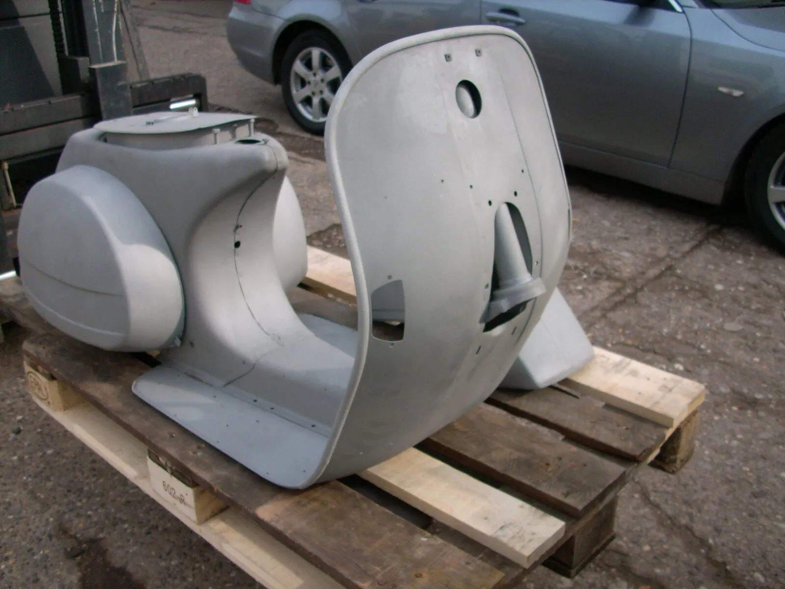

    Hi Jungs,
    jetzt brauch ich mal etwas Hilfe oder besser mal gesagt vorschläge für eine lösung eines Problemes.
    ich hatte meinen Rahmen bei Sandmänchen nur das Problem wo ich habe ist die sache mit der Alukante am Beinschild.
    normal sollte man bei einer komplettresatauration die Alukannte abnehmen und eine neue Draufbördeln.
    Nur Ich sehe nicht ein diese Bördelzange zu Kaufen oder für teueres Geld Auszuleihen. Weil nur immer für diese eine Arbeit dies Zange anzuschaffen sehe ich persönlich nicht ein.
    also Meine Idee was die Kannte abzukleben beim Lacken und dann wieder aufzupolieren.
    für weiter ideen bin ich sehr dankbar
    gruß Peter

    hast dir aus meiner sicht schon den besten tip gegeben... :thumbup:

    Find ich nicht so gut.Wenn du Lacken läst hast du zwischen Beinschild und Kantenschutz eine Lackkante(der Lackierer darf nicht so viel Farbe an die kante spritzen sondern muss an die kante Nebeln-Lack und Klarlack werden sehr dünn an den stellen-sonst Läuft die farbe) die zum Einreisen neigen wird,vieleicht nicht gleich ,aber wenn du ein paar mal Poliert hast.Das ist Pfusch hast dir so viel Mühe gemacht und dann soll das ganze wegen der paar Euronen für den Bördler scheitern?oder mach doch einfach nen gummi Kantenschutz drauf.Hat sich schon Rost unter dem Kantenschutz gesammelt?

    Wenn Du sie abklebst ist das soweit ok, wenn Du einen guten Lackierer hast.
    Das Problem wenn Du sie zu oft du zu stark polierst wird sie rosten.
    Dieses problem könntest Du damit vermeiden indem Du sie mit Klarlack beschichtest.
    Da kommt aber dann das nächste Problem, wenn es echtes Alu ist, kannst Du keinen normalen Klarlack nehmen sondern speziellen für Alu, welcher 160€/Liter kostet.

    ...oder einfach lacken lassen, nichts abkleben und anschliessend schön ein Monoschlitzrohr drüber. Wenn ich das richtig verfolgt habe, willst Du doch eh Chrom-pimpen, oder?
    Ich bin mit meinem Monoschlitzrohr sehr zufrieden. Habe sogar das "Billige" aus Messing/verschromt genommen. Sieht geil aus. Nur die Montage ist etwas friemelig, also vorher rundherum satt mit Panzerband abkleben.

    Gegen Erstattung der Versandkosten könnt ich dir meine Bördelzange ausleihen. Den Abkleben und dann die SANDGESTRAHLTE Aluleiste wieder aufpolieren... dauert viel zu lang und obs nachher wirklich so hübsch wird?

    Also ich werde die kannte demontierten wenn der roller gelackt wird.
    vieleicht werde ich die zange Ausleihen oder kaufen
