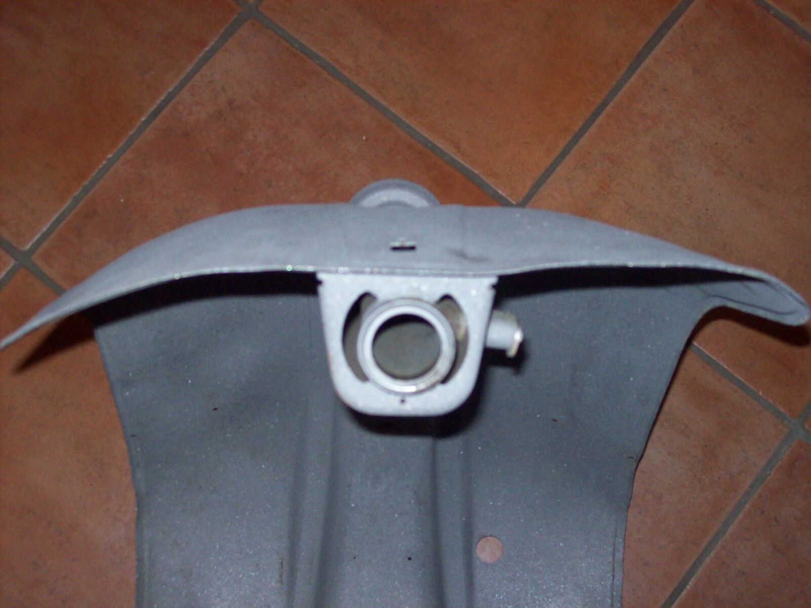

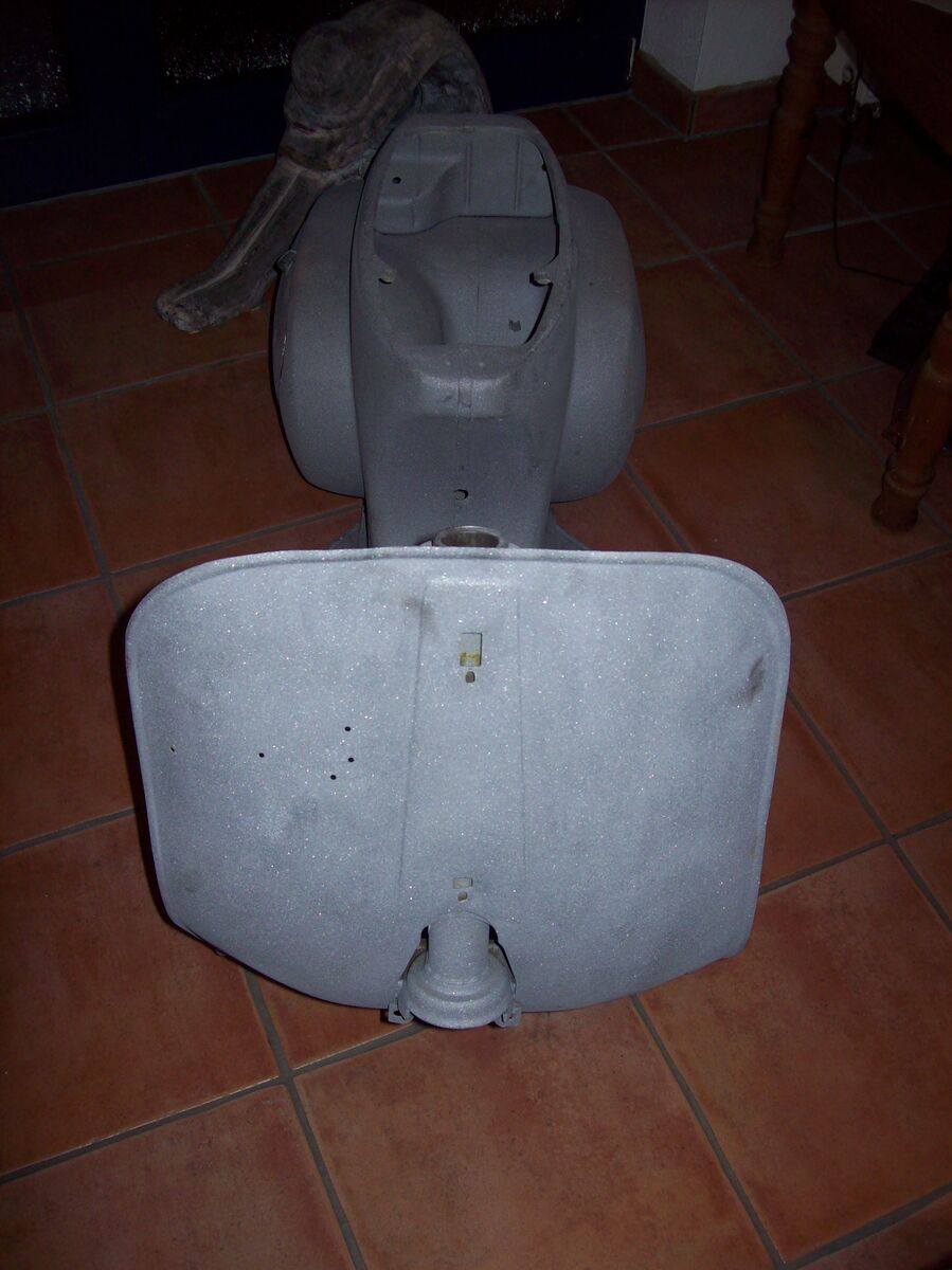

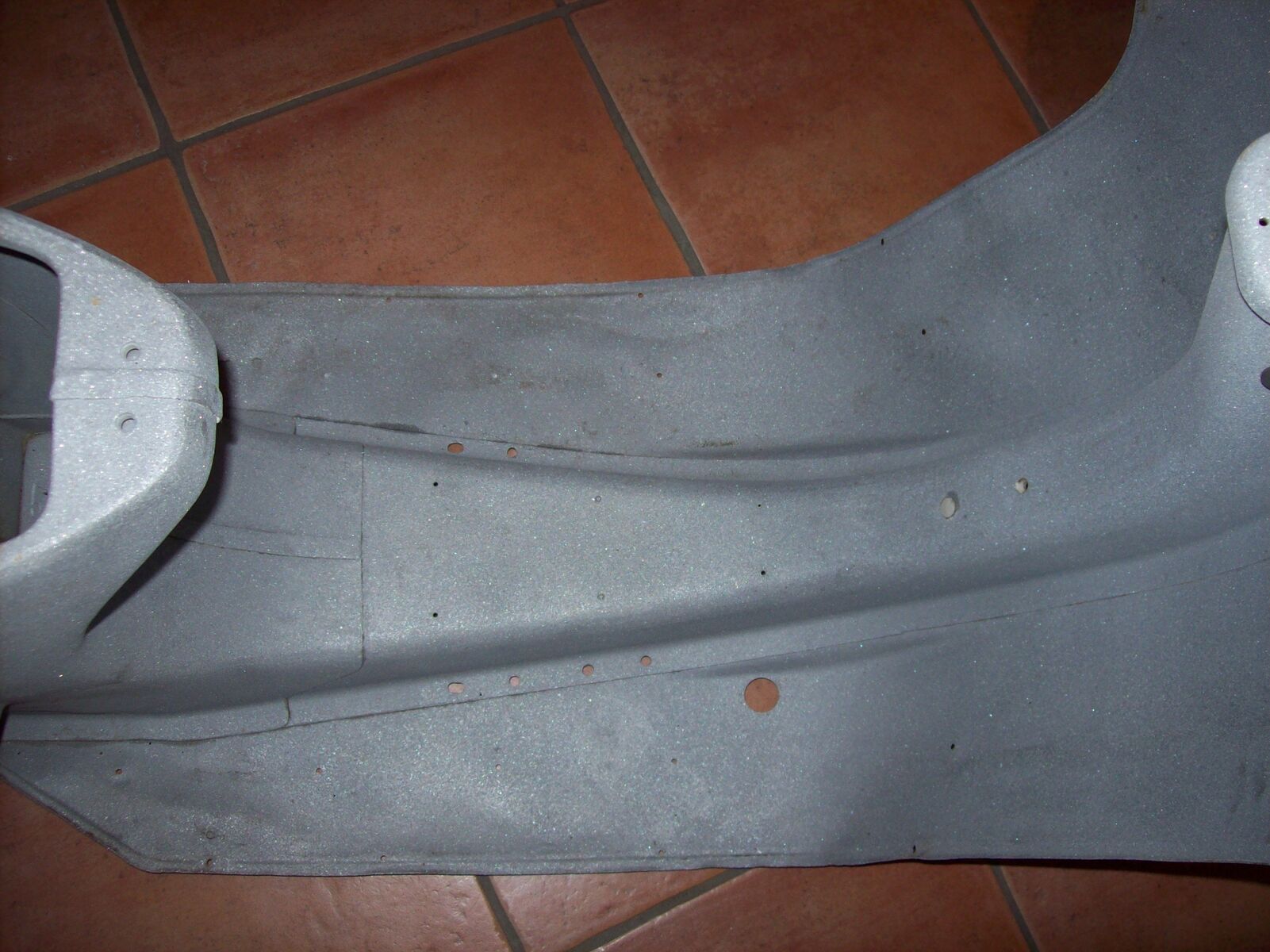

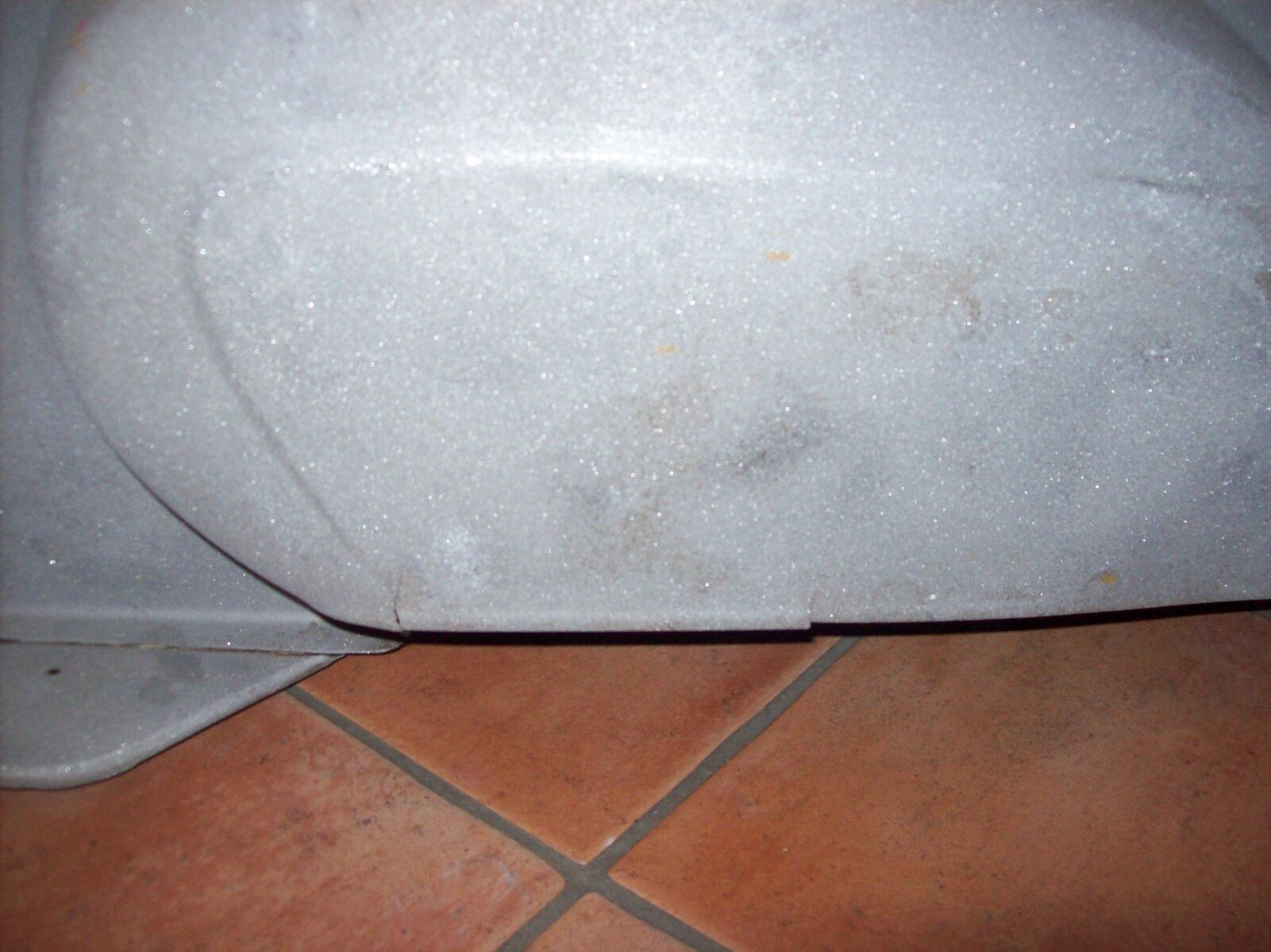

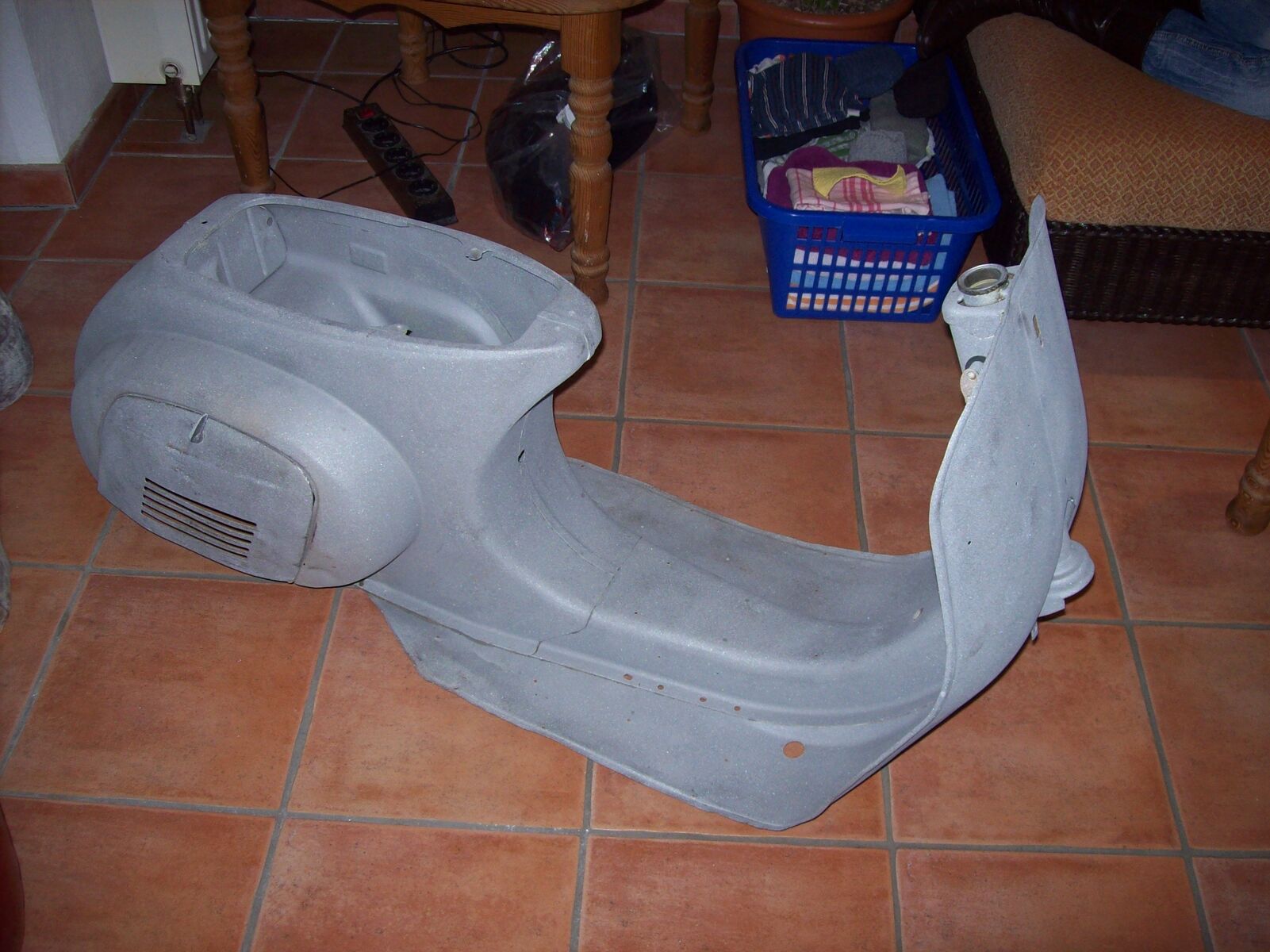

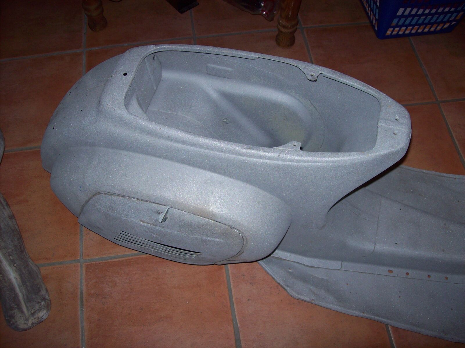

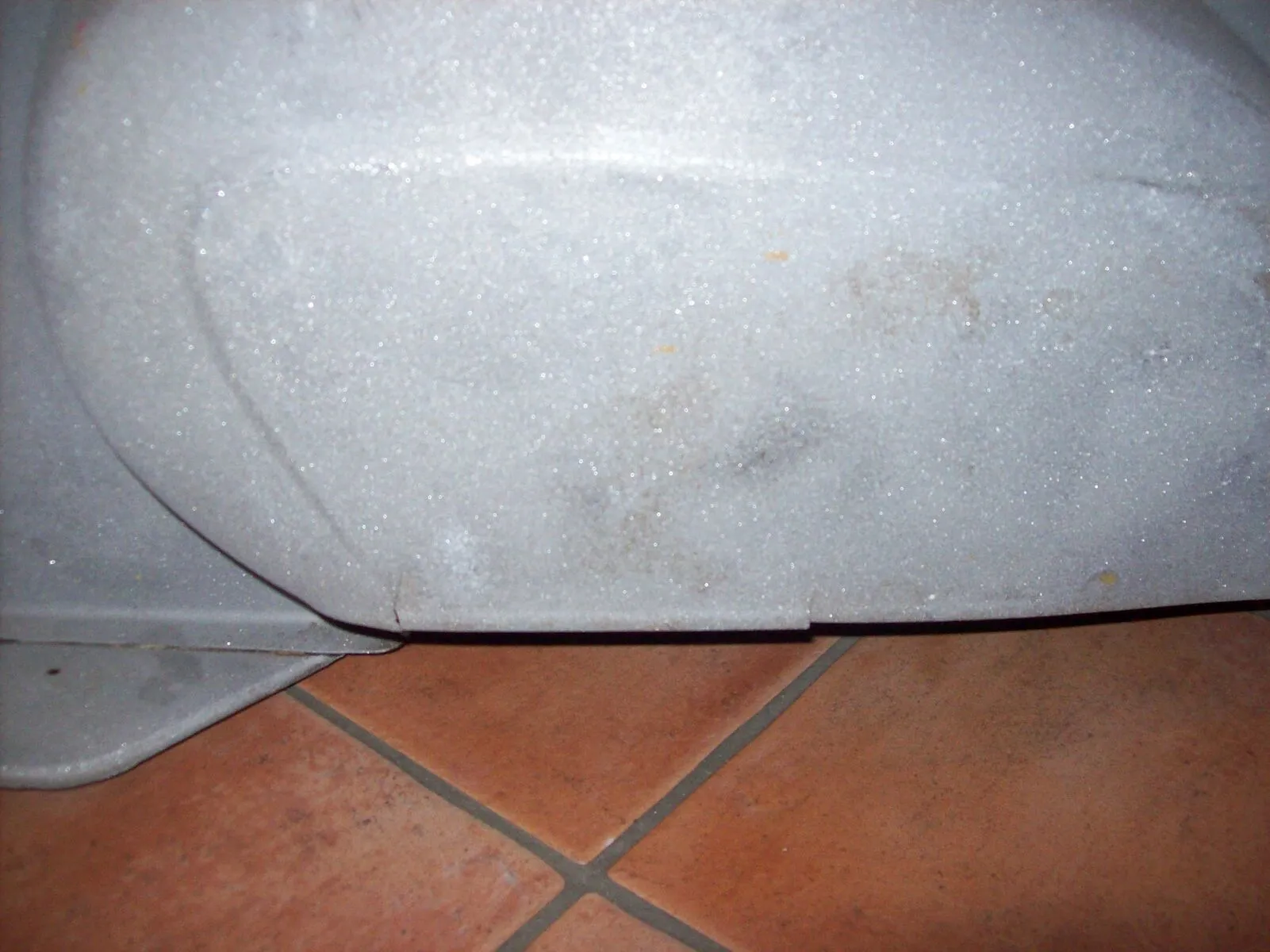

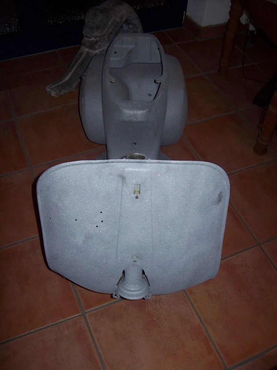

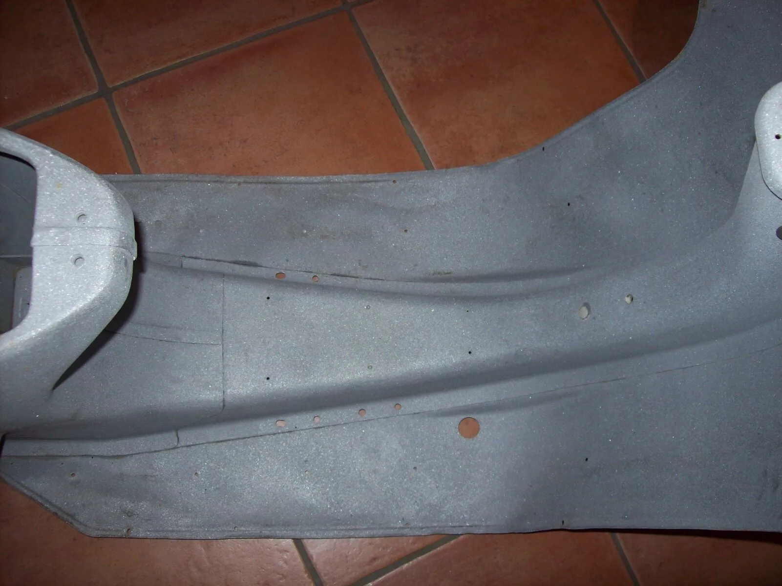

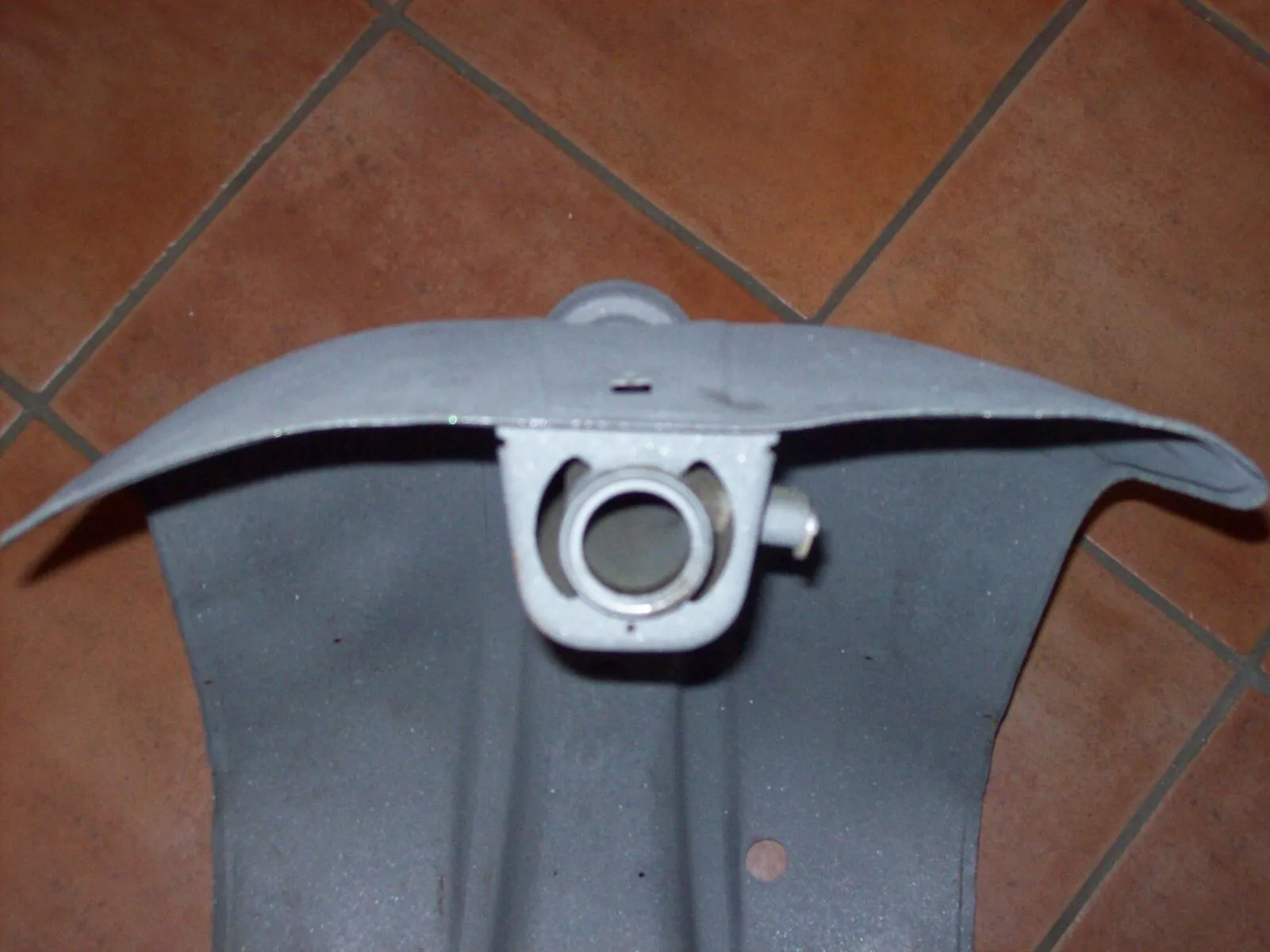

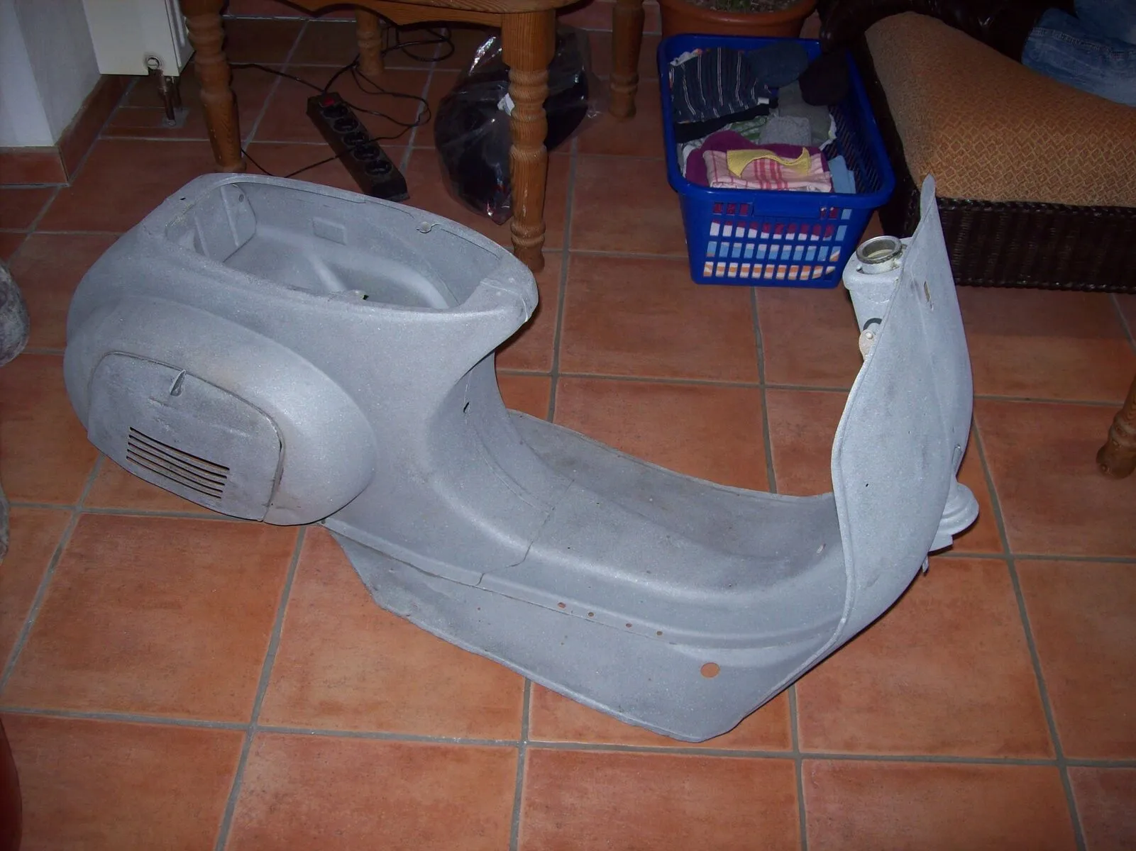

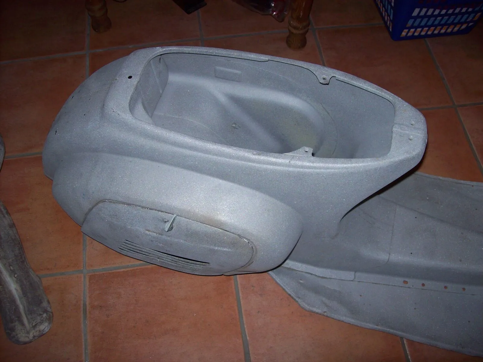

    So ein freund hat sie mir gesandstrahlt. Zum glück kein Rost . . . Als nächstes müssen ein paar sachen ausgebeult werden. Wisst ihr was sowas kostet wenn man es bei einem Fachmann machen lässt?
    Ciao Mattia

    solltest dich auf jeden Fall beeilen, denn da sie jetzt nackisch ist,
    setzt sich innerhalb von ein paar flugtagen rost an.
    Ist sie da an der Seitenbacke eingerissen?
    Ach, und Du solltest den Seitenbackenverschluß rausbohren vorm lackieren
    und danach nen neuen einbauen oder gleich ein Schloß einsetzen - mitlackieren ist pfusch.
