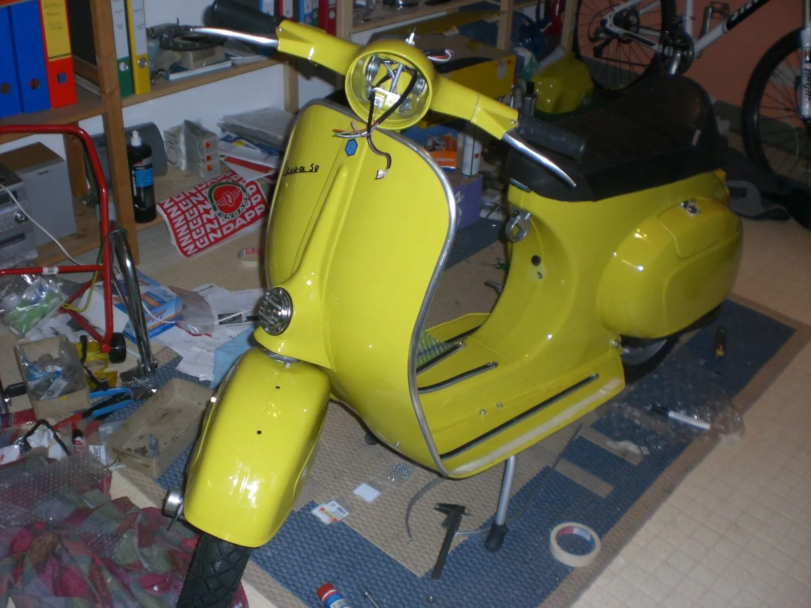

hatte die deutsche V50 keine hupe??
kann ich mir fast nicht vorstellen!?
So Freunde der Nach.. mein Restaurationsprojekt .. del fin ;)
Lustig aber wahr
Die Deutschen Vespen hatten ne art Fahrradklingel ..
war doch spezial wenn ich mich etz nicht täusche. bei ner rundlicht hab ich sowas noch nie gesehen
trotzdem: lass des gelb!!!11 geilste farbe wei ich finde,,,egal wie verhunzt sie is!1
Hübsch hübsch würd ich mal sagen !
nimm apfelgrün oder ein schönes mintgrün
ne tolle hupe würd ich jetz aber verwenden und ned auf damals zurückgreifen

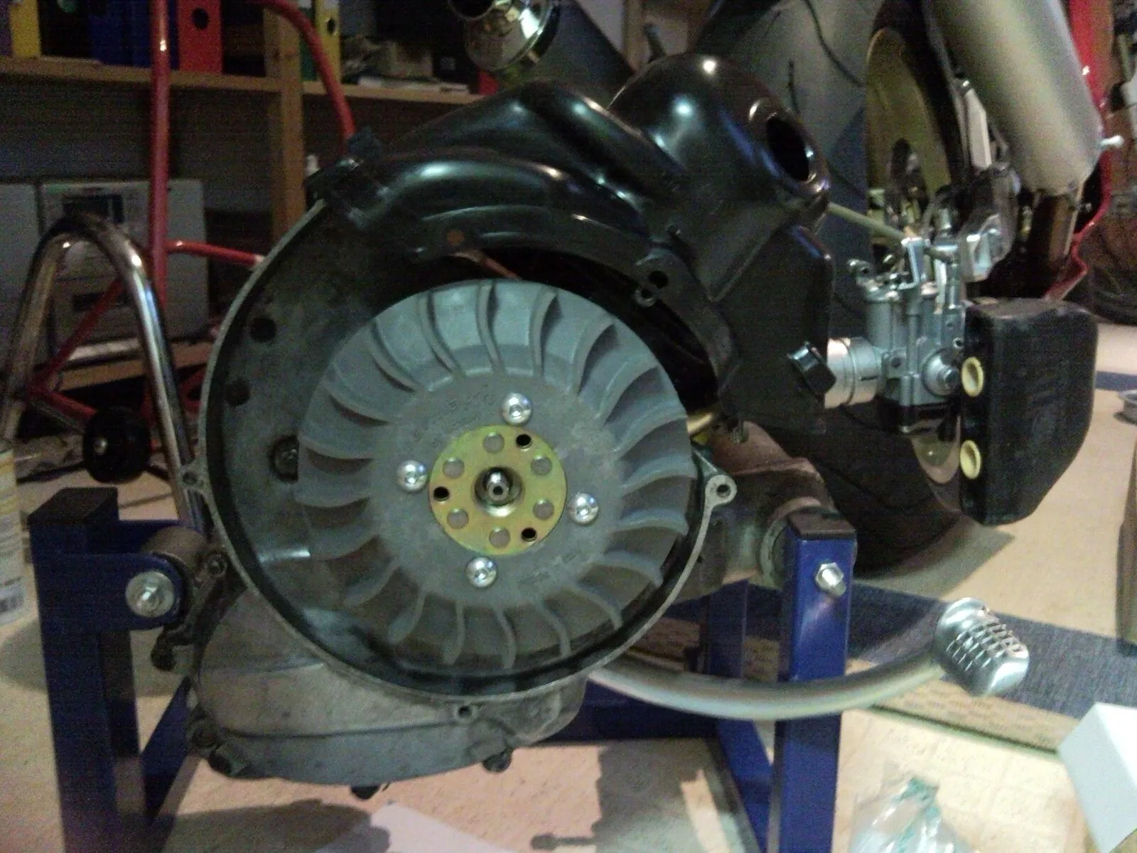

So wie versprochen hier mal Fotos vom Zerlegten Motor.
Erstmal ein Chaosbild ;D[url=''][/url]
Und hier noch ein paar Vespateile
[url=''][/url]
Werde den Motor heute oder morgen mal anfangen zu säubern.
Schön brav mit Bremsenreiniger und einer Messingdrahtbürste

ja leck mich am ... is der Dreck am Motor harnäckig !
Also entweder ich Racker mich hier noch brutal Manuell ab ... und der Motor ist nicht perfekt sauber ..

Wenn du den Motor sowieso zerlegt hast hilft am besten die harte Nummer. Karr' das Ding zur nächsten Selbstwaschanlage. Da wird's sauber für'n schmalen Euro. Danach am besten offen liegen lassen zum trocknen. Wenn du die Lager nicht erneuerst solltest du zumindest nachfetten, erneuern wäre besser!
Kratz den groben Dreck mit dem Schraubenzieher runter...hol dir von Louis Motorreiniger und lässt das auf dem Motor einwirken. Dann mit nem Kärcher das ganze abspritzen. Dann eine Zahnbürste nehmen und den Rest mit Kaltreiniger putzen. Danach nimmst du dir eine Bohrmaschine mit einem Drahtbürstenaufsatz und polierst das ganze einfach.
Schau dann so aus
Schäm dich wegen dem Lack, der sollte so bleiben, egal wie viel Kratzer er hat. Sieht übrigens ohne Kratzer so aus:
einfach nur mit dem Dampfstrahler ?
Kann mir nicht vorstellen dass er da sauber wird
Vorher Motorreiniger auftragen, steht doch da. Und davor noch den groben Dreck mit dem Schraubenzieher anlösen.
du kannst das auch alles aufpolieren, ist aber ziemlich idiotisch
das nächste mal würd ich glasperlstrahlen lassen -
