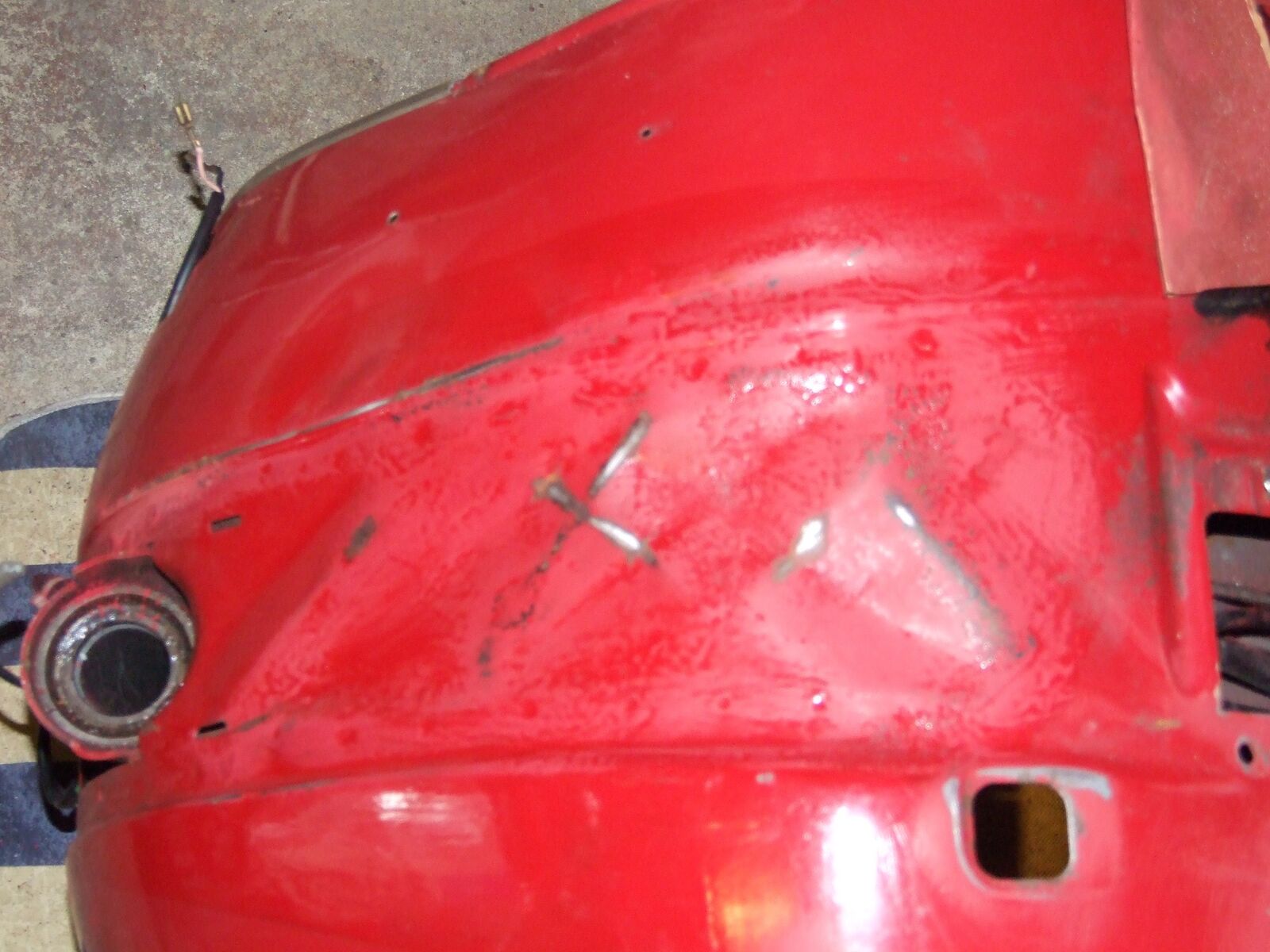

    Hat jemand zufällig ein Foto von so einer Welle?
    Ich habe mir bereits verschiedene Roller angeschaut und vermute, dass welche diese Welle hatten, konnte dies aber nicht 100%-ig zuordnen. Wenn ich so einen Fall mal richtig sehen würde, wäre die Einschätzung evtl. leichter.

    • December 31, 2009 at 20:13
    Das ist definitiv eine von nem Unfall.

    • January 5, 2010 at 18:14
    Zitat von Oldie-Garage
    Wie repariert man dann so Falten? Spachteln ist ja eher die Murks-Methode!
    Hast Du mal ein Foto von so einem Rahmenmittelholm-Knick?
    Sorry bin halt Einsteiger und kann mir das nicht so richtig vorstellen...
    Ein Typ in einem Ankauf/Verkauf-Laden meinte heute, als ich mir eine übelst zusammengespachtelte PK 50 angeschaut habe, dass die Welle hinterm Koti wohl wg. den Blechstanzwerkzeugen normal sind. Bin mir aber immernoch nicht sicher wie so eine Welle aussieht... SORRY

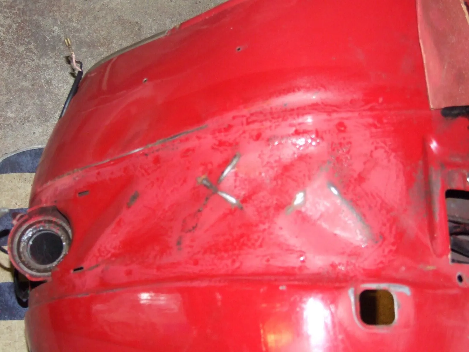

    • January 5, 2010 at 18:19
    Kann man diese Welle als Beispiel nehmen oder ist diese zu extrem?
    Gibt es auch leichtere Wellen?

    • January 5, 2010 at 18:52
    die is schon ziemlich krass, da gibt es noch einige Stufen drunter

    • January 5, 2010 at 19:10
    Ist ja mein Rahmen. Ich kann dazu nur sagen, das er ein finanzieller Totalschaden war. Also Probefahren und nicht so kaufen. Hab auch vor Ort nicht gesehen, dass der Tunnel auch Krumm ist. Kann man am besten sehen, wenn der Lenkkopf runter ist.

    • January 5, 2010 at 19:45
    Um die extreme zu reparieren: Wenn der Rahmen nicht verzogen ist, kann man das Blech raus flexen, mit dem Ausbeulwerkzeug bearbeiten und wieder rein schweißen.
    Sollte der Rahmen verzogen sein, bleibt nur die Richtbank, aber dann ist es günstiger sich nen neuen Rahmen zu besorgen, wenn man keine Connections hat.
