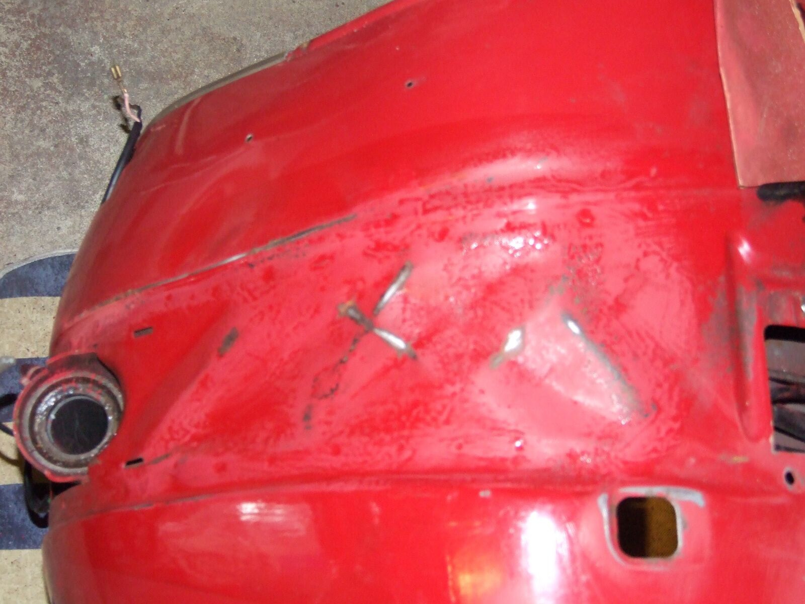

  • Das ist definitiv eine von nem Unfall.
    Die ist doch noch gar nicht wild...Ich würde das so noch fahren!!!!

  • Ist ja mein Rahmen. Ich kann dazu nur sagen, das er ein finanzieller Totalschaden war. Also Probefahren und nicht so kaufen. Hab auch vor Ort nicht gesehen, dass der Tunnel auch Krumm ist. Kann man am besten sehen, wenn der Lenkkopf runter ist.
  • Um die extreme zu reparieren: Wenn der Rahmen nicht verzogen ist, kann man das Blech raus flexen, mit dem Ausbeulwerkzeug bearbeiten und wieder rein schweißen.
    Sollte der Rahmen verzogen sein, bleibt nur die Richtbank, aber dann ist es günstiger sich nen neuen Rahmen zu besorgen, wenn man keine Connections hat.
