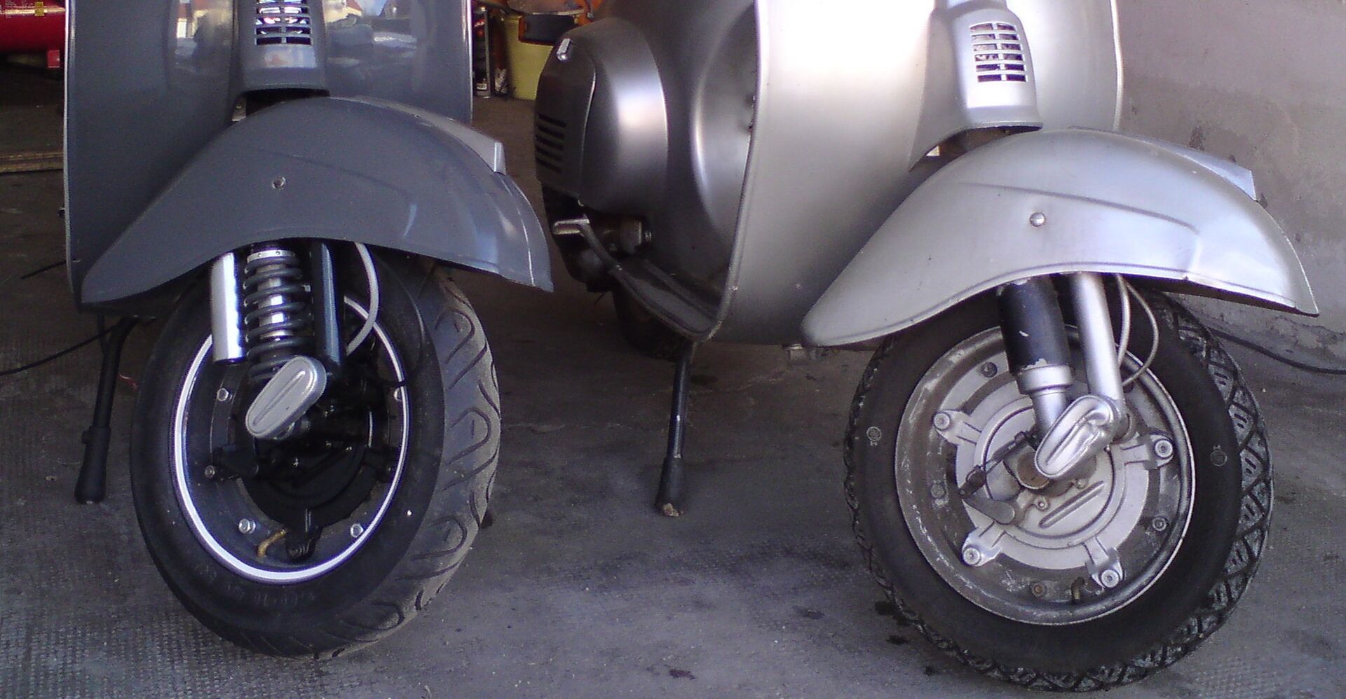

    Der Schwingenwinkel ist doch viel zu Steil, daraus resultiert dass der Stoßdämpfer doch zu lang ist, oder täuscht das? Wenn ich Bilder meiner alten Gabel mit Bitubo anschau und die orignale der anderen Spezial ist der Winkel definitiv nicht so steil wie bei dir.

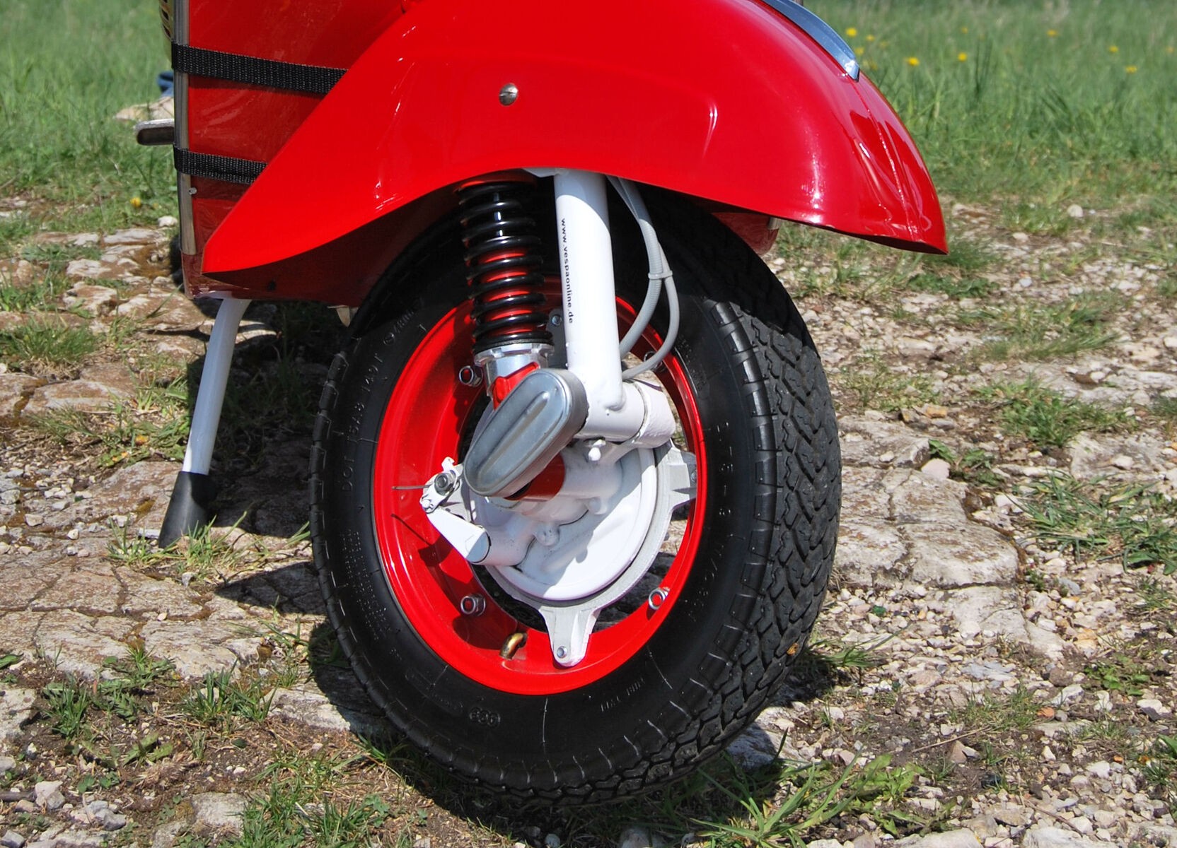

    Ich habe den selben Dämpfer in ,meine V50 Gabel eingebaut. Mein Dämpfer ist auch vom SC. Anbei mal ein Foto von meiner fertigen Gabel zum Vergleich. Nicht an der Farbe des Dämpfers stören, den hab ich passend zur Gabel gelackt.
    Chris

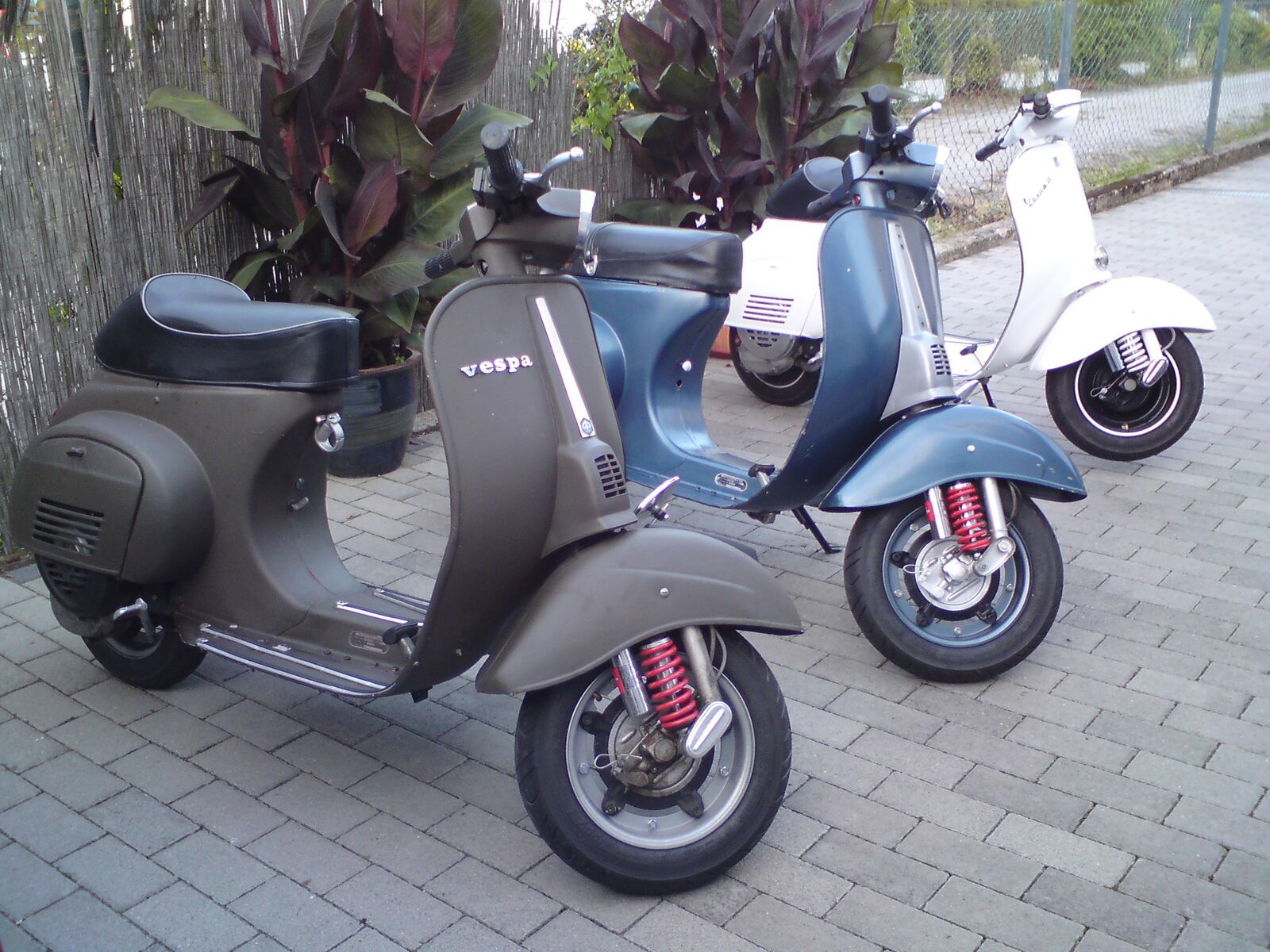

    hab auch ein paar Vergleiche. Die von der roten ist vom Manu, denk mal dass müsste auch so ein Dämpfer sein.

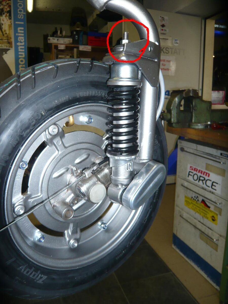

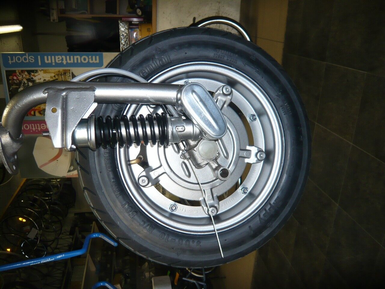

    Ich weiss echt nicht weiter, der Dämpfer ist für ne v50, ich hab auch oben nur einen dünnen Gummi dazwischen ?(
    Mann kann unten am Dämpfer ja die Härte einstellen, das hat aber heine auswirkungen auf die Länge oder? Vieleicht ne blöde Frage aber ich weiss echt nich weiter. Oder setzt sich der Dämpfer noch ein Stück, ist ja beim Auto auch so wenn mann neue Federn einbaut.

    Vor dem Einbau habe habe ich die Feder schon ziemlich grenzwertig vorgespannt. Dadurch wird die Einbaulänge ja schon etwas kürzer, oder? Sind aber vielleicht 10-15mm mehr (geschätzt). Das dürfte aber m.e. trotzdem keinen solchen Unterschied machen.

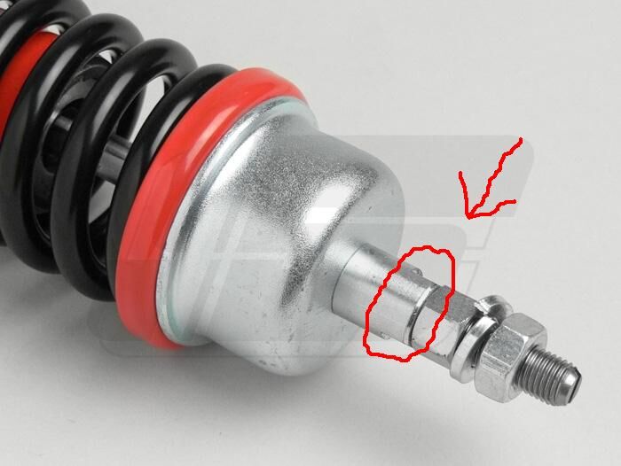

    Kann ich denn den Dämpfer hier oben irgendwie noch ein Stück rein drehen so das er etwas kürzer wird?

    das gewinde auf der kolbenstange hört nach ein paar cm auf.
    kann natürlich sein dass dein oberer federteller nicht bis anschlag draufgeschraubt ist.
    wie schon gesagt, rupf die gabel nochnmal raus und mach fotos :thumbup:
