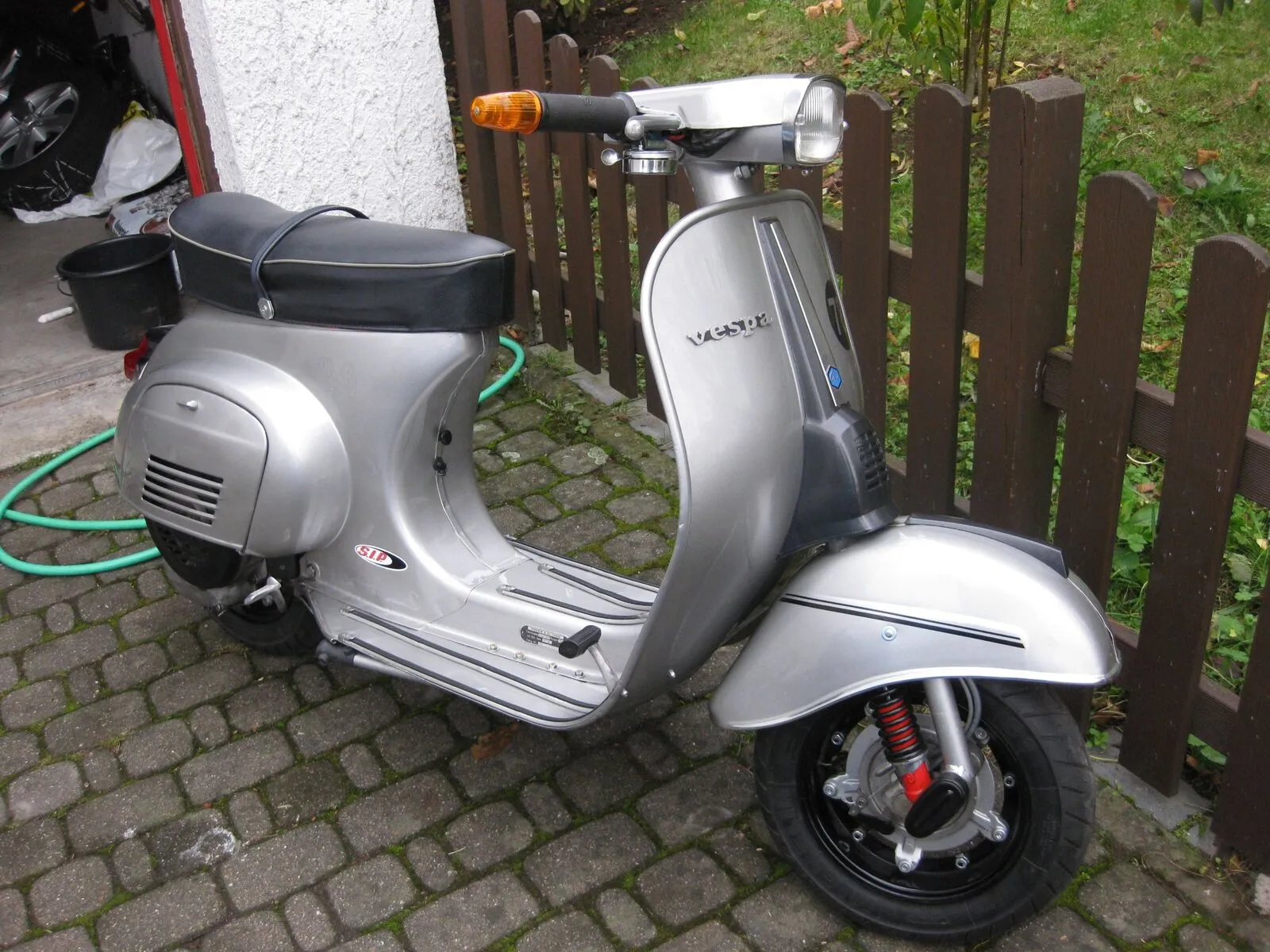

    Zitat von bigapple
    Ich nehm alle zurück. Sehr schöne neue Schwarze Schrauben :thumbup:
    Was hast Du für einen Dämpfer verbaut vorne?
    Weil der so "extrem" zur Gabel steht.
    P.S.: Die Hauptständerfeder, ist die rostig? Sieht so aus.
    Wenn ja, hab hier noch eine neue liegen die ich nicht brauche :D
    Das ist der Stossdämpfer den ich drauf gemacht habe, ist ziemlich hart. zum Fahrverhalten kann ich dir nix sagen, bin noch keinen Meter gefahren!

    Der Schwingenwinkel ist doch viel zu Steil, daraus resultiert dass der Stoßdämpfer doch zu lang ist, oder täuscht das? Wenn ich Bilder meiner alten Gabel mit Bitubo anschau und die orignale der anderen Spezial ist der Winkel definitiv nicht so steil wie bei dir.

    Aber der Dämpfer ist 100% für ne v50, hab ich so beim Scooter-Center gekauft ?(

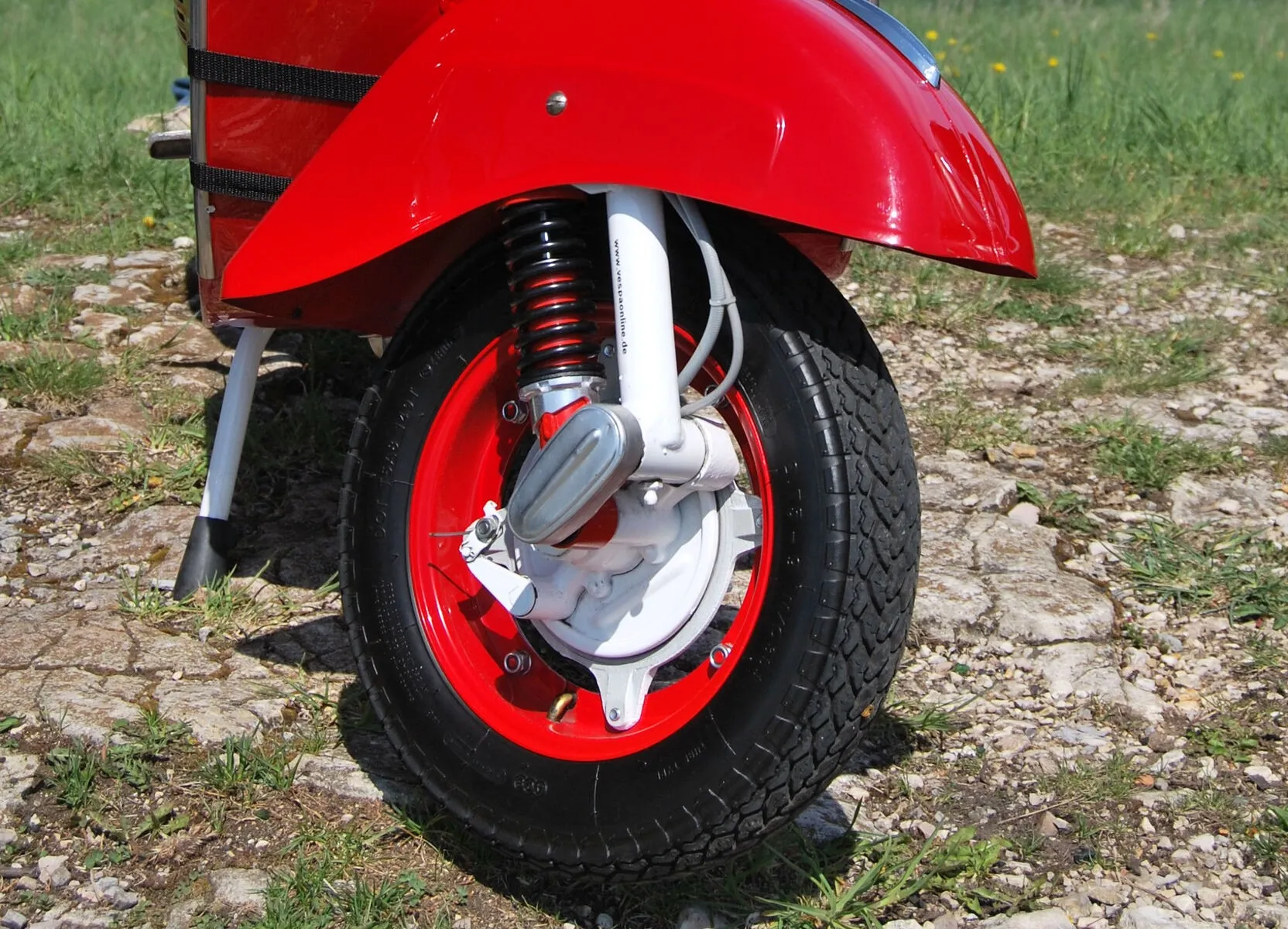

    Ich habe den selben Dämpfer in ,meine V50 Gabel eingebaut. Mein Dämpfer ist auch vom SC. Anbei mal ein Foto von meiner fertigen Gabel zum Vergleich. Nicht an der Farbe des Dämpfers stören, den hab ich passend zur Gabel gelackt.

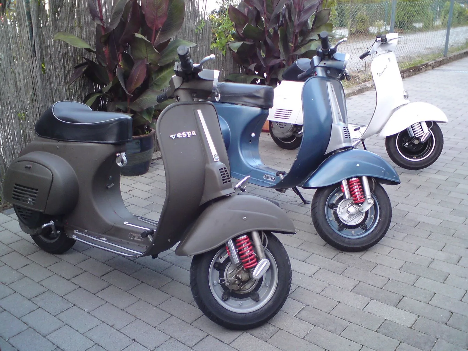

    hab auch ein paar Vergleiche. Die von der roten ist vom Manu, denk mal dass müsste auch so ein Dämpfer sein.

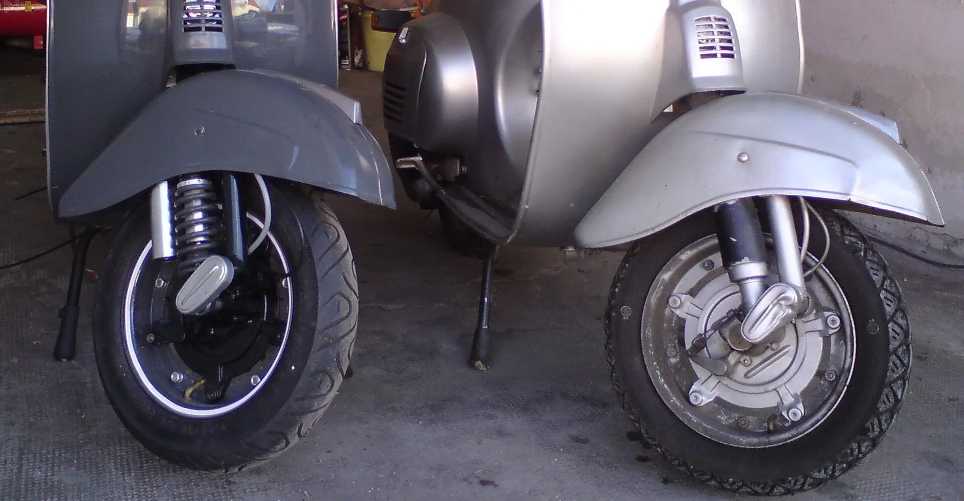

    Also da stimmt definitiv was nicht.. hab den selben Dämpfer (ist von RMS). siehe Foto.
    Bei dir sieht man oben ja schon das Ende der Feder + Federteller.. sieht für mich so aus als wenn der Dämpfer oben nicht richtig in der Aufnahme ist oder in der Tat zu lang.

    Vor dem Einbau habe habe ich die Feder schon ziemlich grenzwertig vorgespannt. Dadurch wird die Einbaulänge ja schon etwas kürzer, oder? Sind aber vielleicht 10-15mm mehr (geschätzt). Das dürfte aber m.e. trotzdem keinen solchen Unterschied machen.

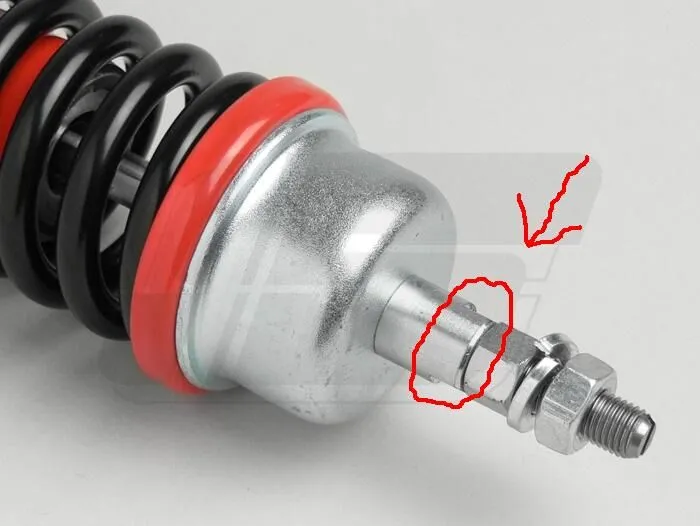

    Kann ich denn den Dämpfer hier oben irgendwie noch ein Stück rein drehen so das er etwas kürzer wird?

    das gewinde auf der kolbenstange hört nach ein paar cm auf.
    kann natürlich sein dass dein oberer federteller nicht bis anschlag draufgeschraubt ist.
    wie schon gesagt, rupf die gabel nochnmal raus und mach fotos :thumbup:
