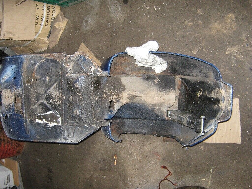

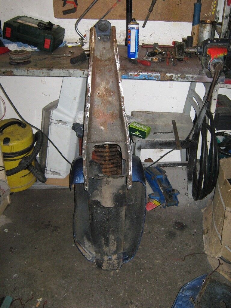

    Also jetzt mal erste Bilder:
    Bis jetzt hab ich das Beinschild ab und das Motorgehäuse ist Mittlereile beim Glasperlenstrahlen

    Was war denn mit dem Beinschild, so schlimm sieht das doch nicht aus!? :-9
  • Ben.
    1,005
    195
    • November 30, 2009 at 13:32
    Das kann man auf den Bildern schlecht erkennen. Aber außen die Falze sind komplett weg. Ausserdem sind da diverse Rostlöcher drinnen und vorne in der Biegung ist das Teil auch voll verdellt.
    Ausserdem wollte ich nicht so ein geflicktes Teil da dran haben. :thumbdown:

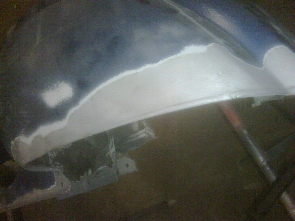

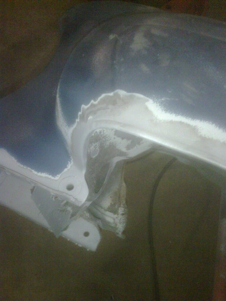

    Also jetzt mal wieder ein bisschen was neues von der Vespa.
    Hab heute den Rahmen teilweise gestrahlt und schon ein bisschen geschweisst.
    Von meinem Beinschild das ich bei SIP bestellt habe hab ich noch immer nichts gehört.
    Da warte ich schon 3 Wochen drauf.
    Der Motorblock ist auch noch nicht vom Glasperlenstrahlen zurück.

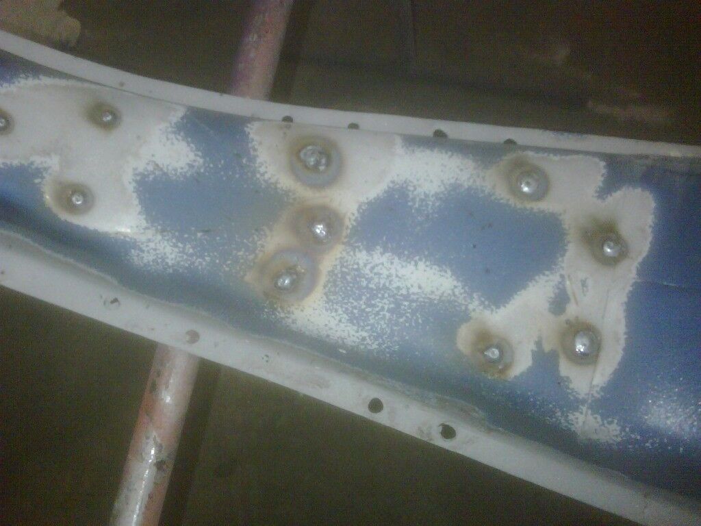

    • December 16, 2009 at 13:59
    Hab mit einer Papierscheibe auf der Flex die Stellen frei gelegt.
    Danach mit einem Schweißpunktbohrer von der Außenseite die Schweißpunkt aufgebohrt.
    Als ich alle aufgebohrt hatte fiel das Beinschild praktisch von selbst runter. klatschen-)

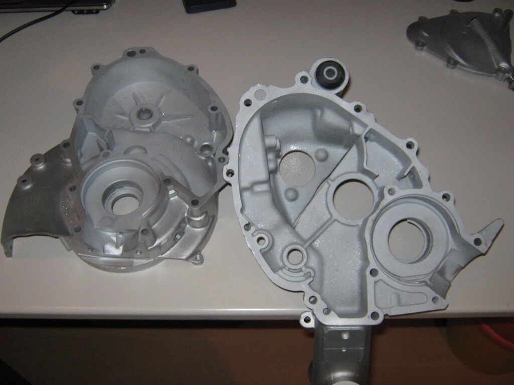

    Hallo Leute,
    heute habe ich das Motorgehäuse vom Glasperlenstrahlen geholt. (20 €)
    Hier ein paar Bilder:

    • December 31, 2009 at 14:27
    ...wie geleckt :P
    schön siehts aus :)

    • January 1, 2010 at 13:59
    sieht wirklich sehr gut aus!ist das immer so günstig?
    "Du darfst nie einen Menschen, der nicht zur Familie gehört merken lassen, was du denkst." Don Corleone
  • Ben.
    1,005
    195
    • January 1, 2010 at 14:44
    Was ich so weiß ist das allgemein nicht so teuer.
    Der Aufwand ist ja eh nicht so groß.
    Scheißt da nix na fait da nix! Zefix!
