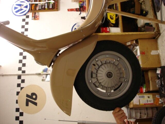

    die gabel ist krumm- auch nicht vom kotflügel ausgehend sieht man es deutlich( sollte das jetzt irritierung sein), das rad steht zu weit hinten bzw fluchtet die radnabe nicht mit groben augenmaß längs des steuerrohrs überein, was bei geraden gabeln anders ausschaut

    Seit mir nicht Böse Leute ich weiß dass der Kötflügel schief ist. Aber meine Gabel ist definitiv nicht krumm. Der Kotflügel ist schief weil er sonst am Rahmen hinten angeht. Ich musste den mit Absicht so montieren. Ich weiß dass es so aussieht als ob die Gabel krumm wäre. Ist sie aber defiitiv nicht.
    DIESE GABEL IST GENAU SO WIE SIE SEIN SOLL.

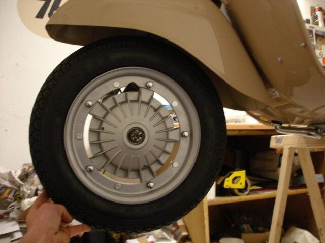

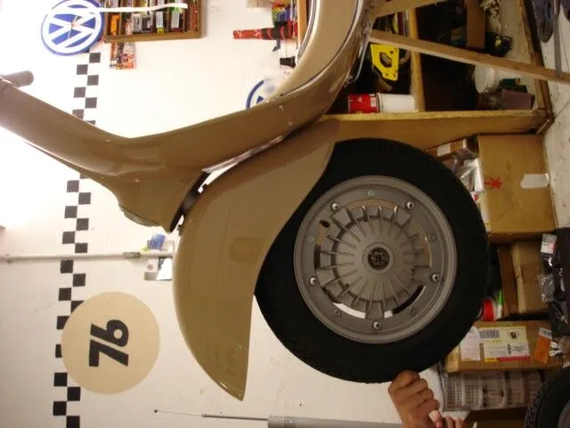

    Servus Ben..nun nicht das ich dir auf die Füsse Tretten will.. :-4 aber guck mal hier das ist MEINE Gabel die ERSTE :+1 und dann danach die haben wir repariert. --) ..habs dir mal aus meinen bericht rauskopiert zur veranschaulichung!!..aber nicht das du dich hinterher Ärgerst :-1 JETZT hast noch die möglichkeit das ganze auszubügeln.....mir ging es genauso :-1:-1

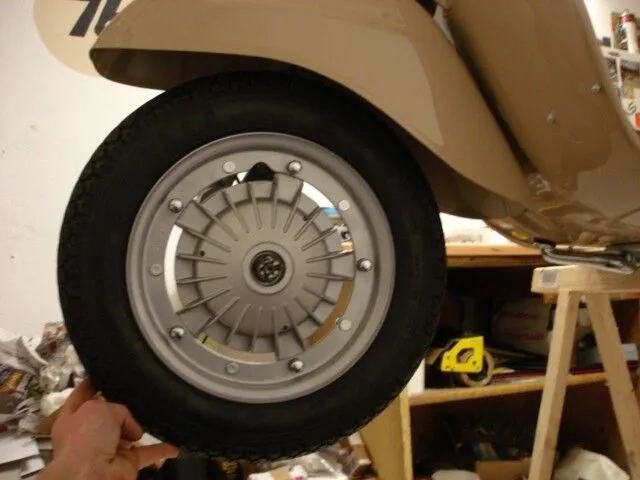

    Dere Brüllmücke.
    Ich versteh euch alle und weiß auch was ihr damit sagen wollt.
    Nur wie gesagt meine erste Gabel war eh verzogen das wusste ich. Und dann hab ich mir ja einen neue besorgt. Die ist gerade.
    Das was sich auf den Bilder darstellt ist der schiefe Kotflügel und er ist auch schief. Nur konnte ich den anders nicht montieren denn sonst wär er beim lenken am Rahmen angegangen. Ich weiß nicht wo das her kommt. Evtl hat da brandy ja gespachtelt wie ein irrer oder so.
    Aber meine Gabel ist gerade. Ihr könnt am Wochenende mal zu mir kommen und dann schauen wir gemeinsam drüber aber für meine Begriffe ist sie definitiv nicht verzogen.
    Evtl erkennt man es ja auf dem Bild dass es wirklich nur der Kotflügel ist.
