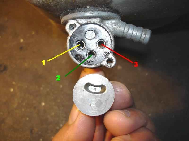

    Es gibt einmal die auf zu Version die mit einem A=aperto =offen und C=Chiuso=geschlossen
    Oder A und R= Riserva=Reserve bei dem die mittelstellung A =offen ist.
    Schaust du nun von oben auf das C ist zu meist ganz nach links.
    klick looki looki :whistling: :d
    Weapons of Mass Destruction
    • April 19, 2008 at 10:20
    Hi, das Bild mit den drei Öffnungen verführt dazu, zu glauben es gäbe zwei Stellungen für " geöffnet". Das ist aber nicht so. Der Benzinhahn der XL2 beispielsweise hat ein Röhrchen das bis zum oberen Blech des Tankes reicht. Dieser Röhrchen ist ein ÜBERLAUF und auch dann, wenn der Hahn gerschlossen ist, OFFEN. Darüber soll, bei vollem Tank und Erwärmung, der sich ausdehnende Benzin, statt über dan Tankdeckel und die Außenhaut der Vespa, über den Vergaser ablaufen. Dieser Hahn ist an der Rörchenlänge unschwer zu erkennen. Bei einer Reserveschaltung darf das Rörchen aber nur kurz sein (Flüssigkeitstand Reserve). Alles klar???? Hahn der XL2 Automatik :

    vereinfacht....
    alle mit Benzinuhr haben nur auf-zu
    alle ohne Benzinuhr haben auf-zu und Reserve
