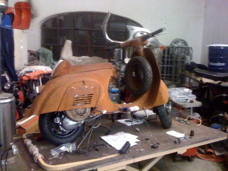

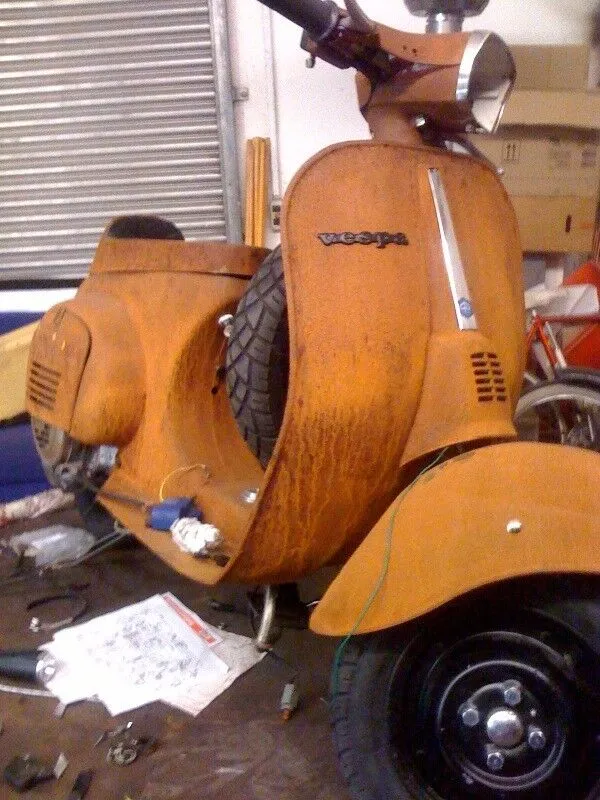

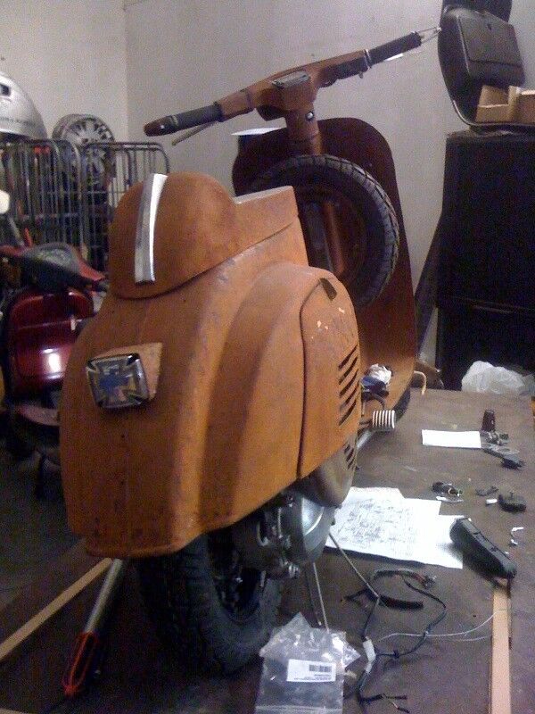

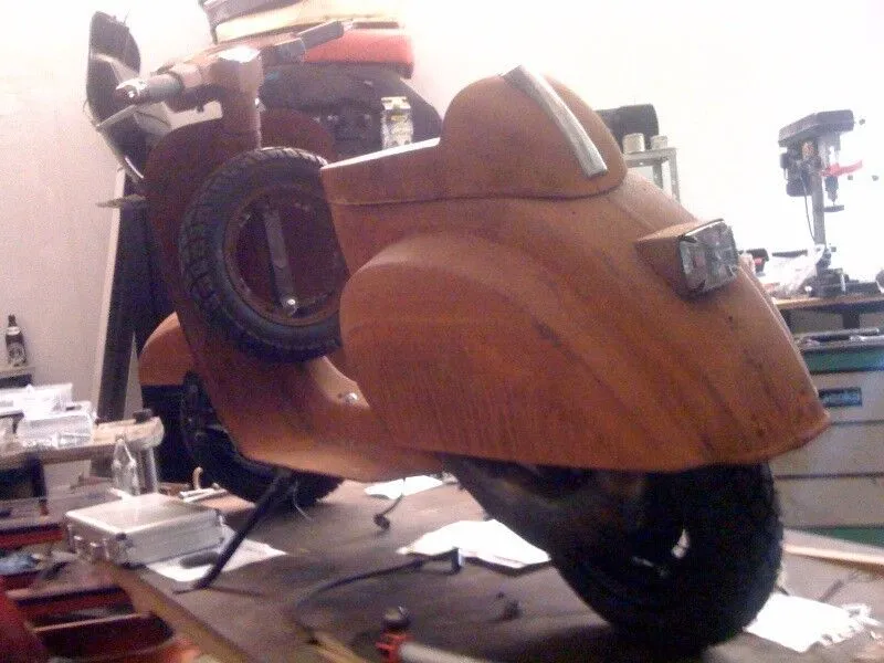

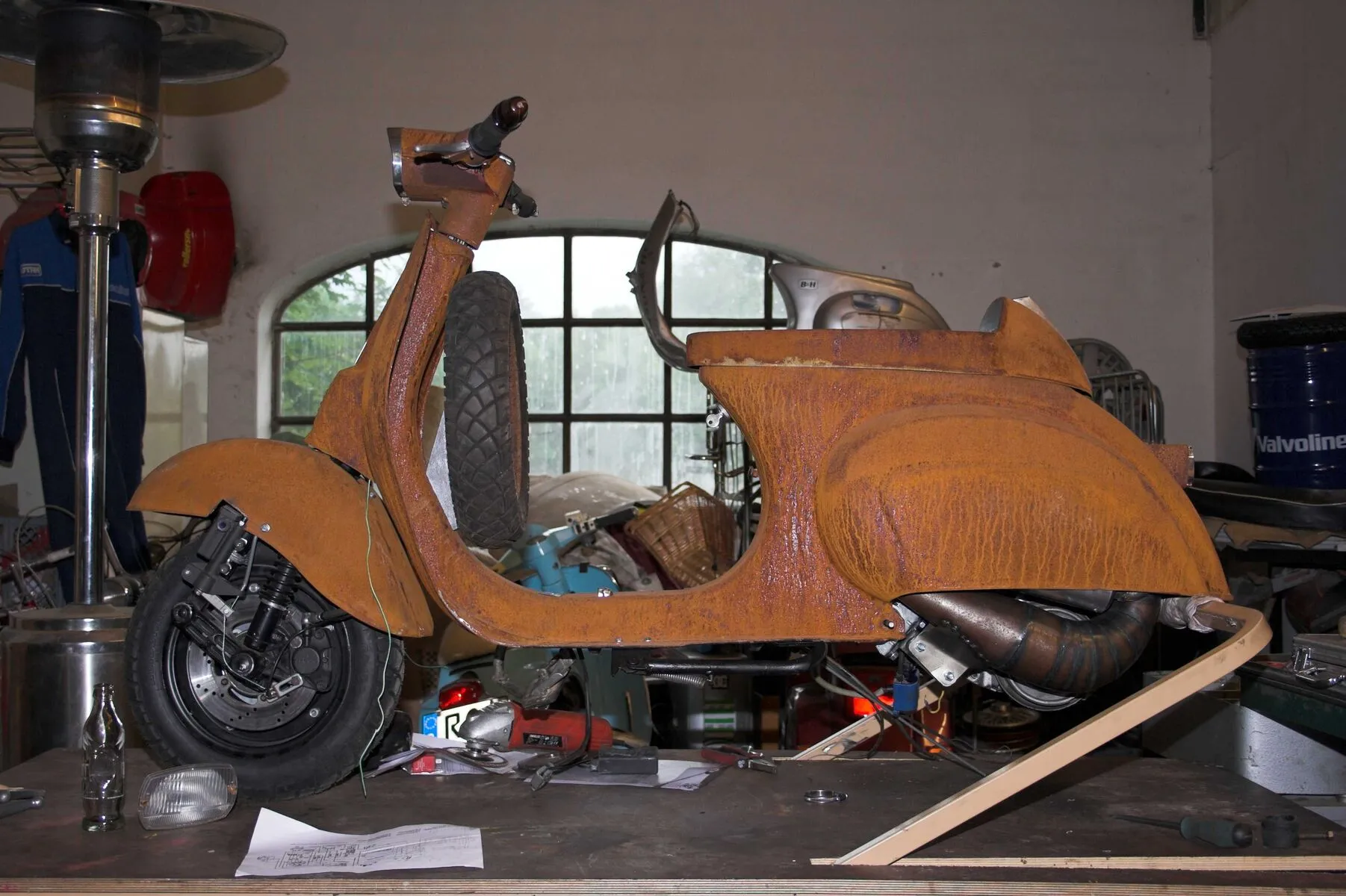

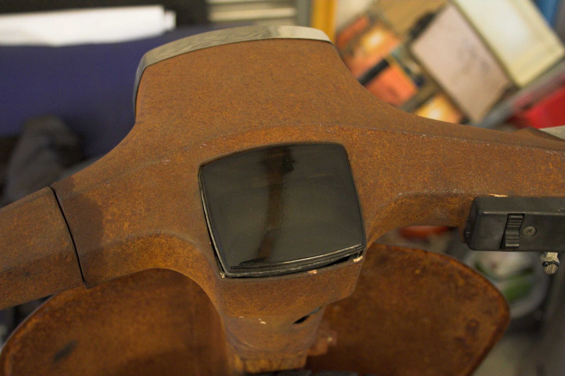

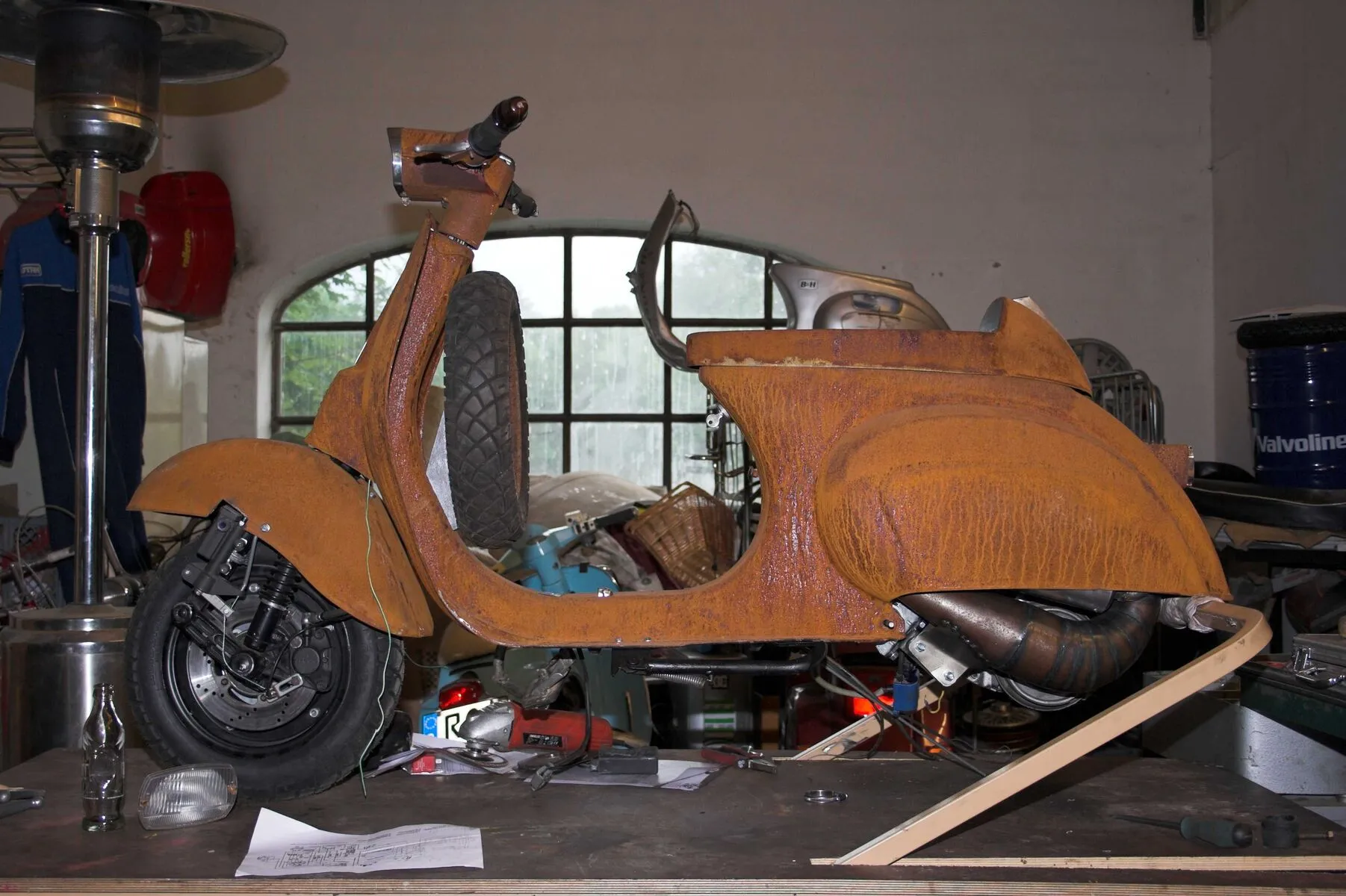

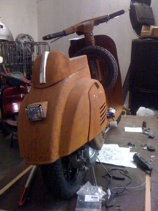

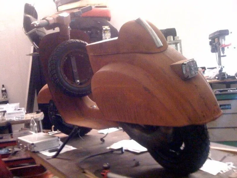

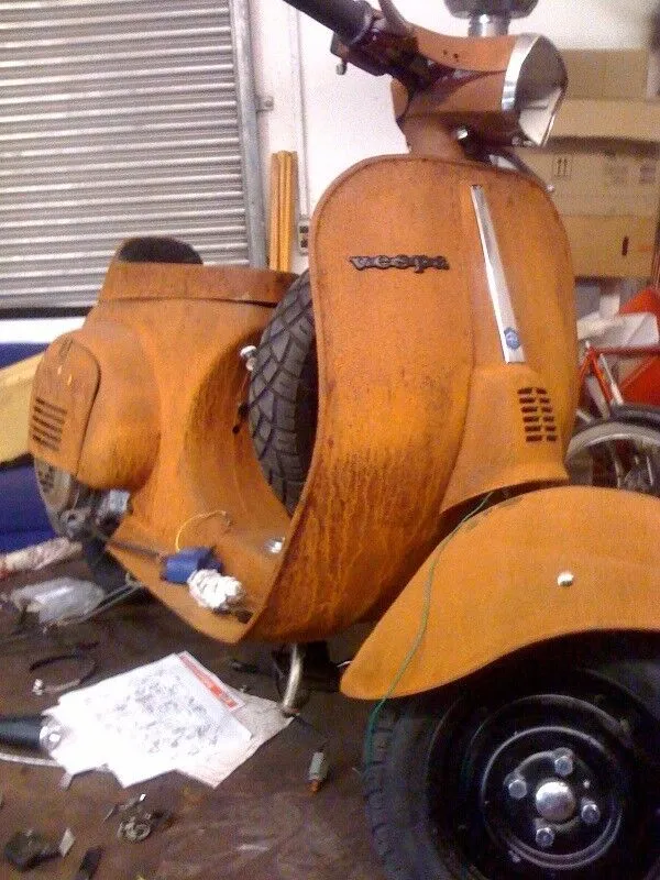

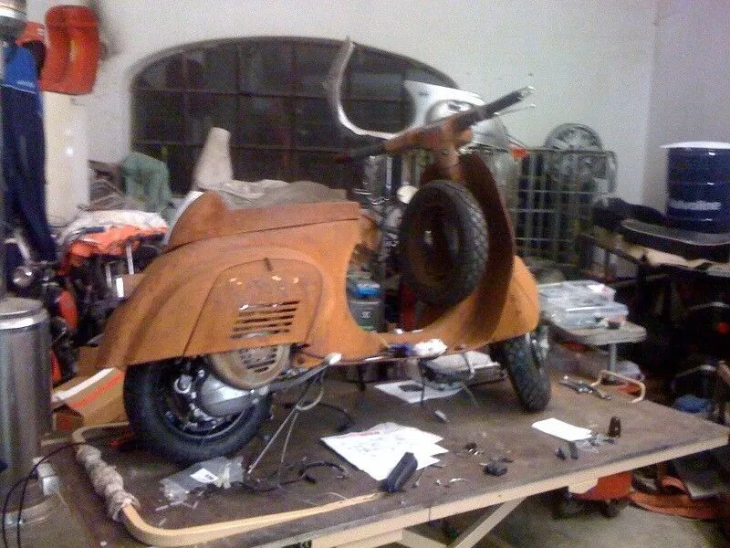

    • May 31, 2010 at 13:44
    • #500
    hier nochmal schnell ein paar bilders solange ich noch das arbeits-inet nutzen kann :whistling:
    also so steht er mittlerweile da:
    und dann ging mir leider der saft aus der berta aus, deswegen hier handyfotos:
    ich muss allerdings dazu sagen:
    so fertig wie er auf den bildern aussieht ist er noch lange nicht :-3

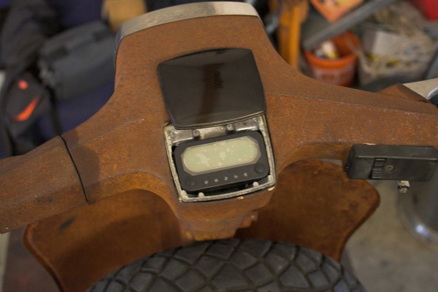

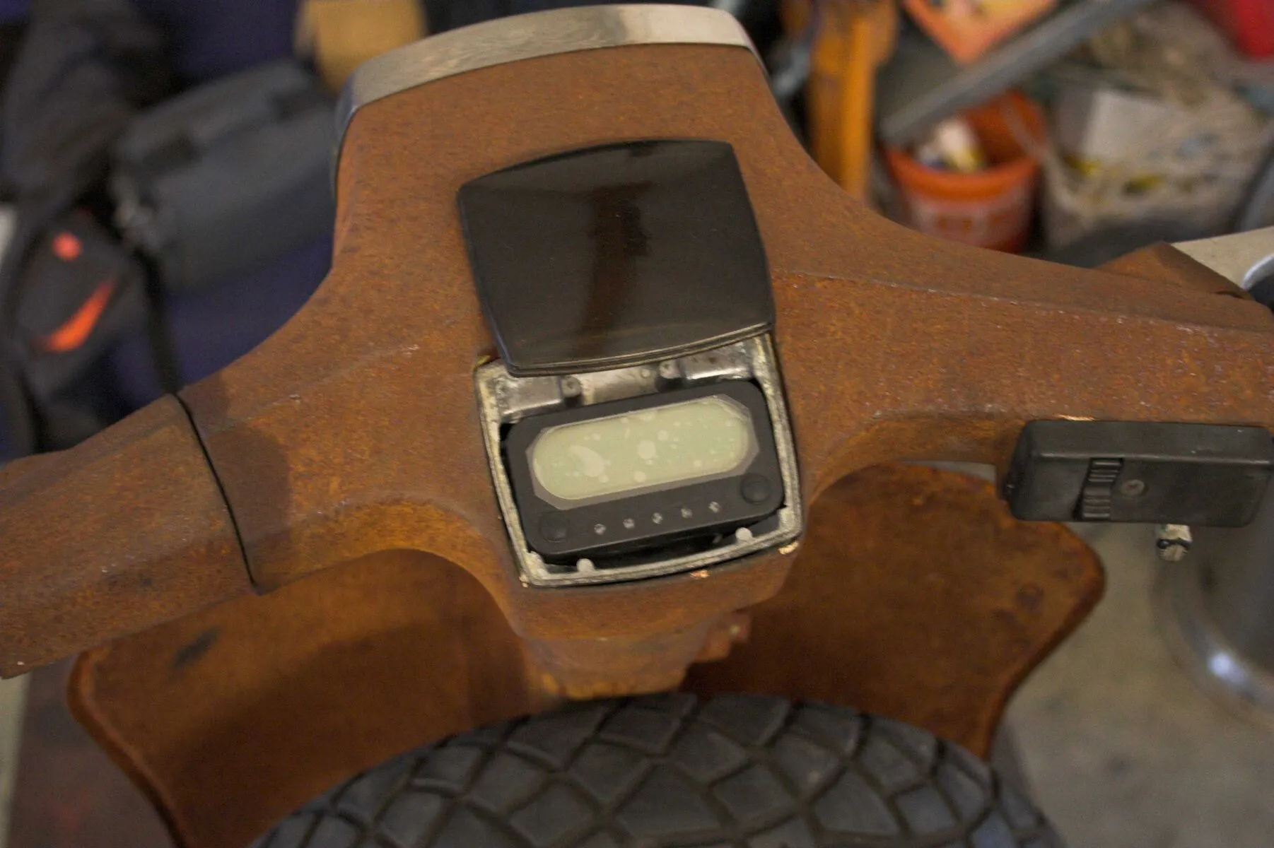

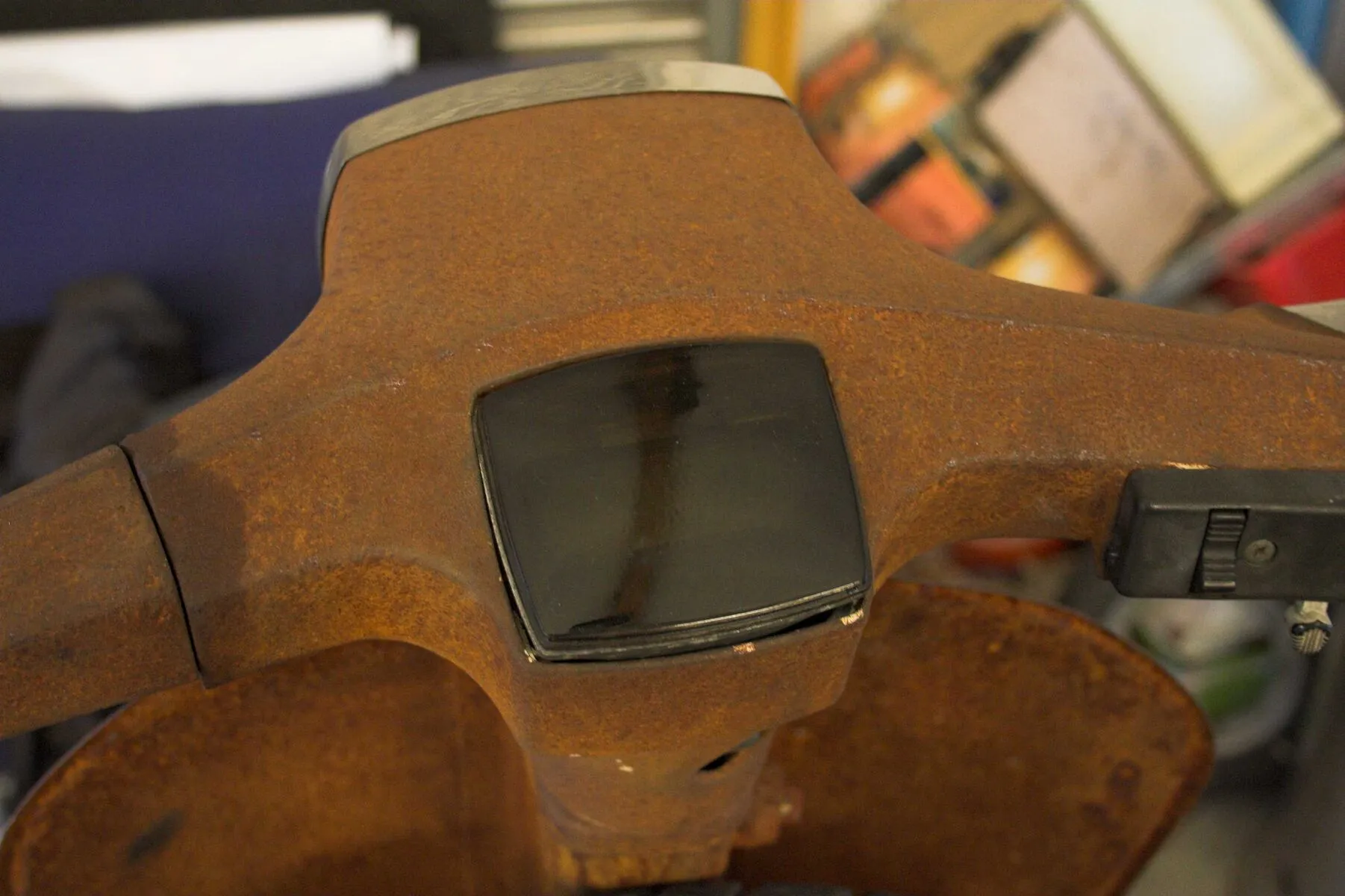

    und weil wir im "aufreger der woche" auf den tacho zu sprechen gekommen sind hier auch ein paar bilder fürn label:
    normalerweise scheint der tacho nichtmehr durch die getönte scheibe durch, kommt jetzt bloß auf dem foto so rüber.
    ob die leuchtkraft des displays ausreicht wird sich herausstellen, aber wenn ich die scheibe über mein handy halte kann ich alles gut erkennen. :thumbup:
