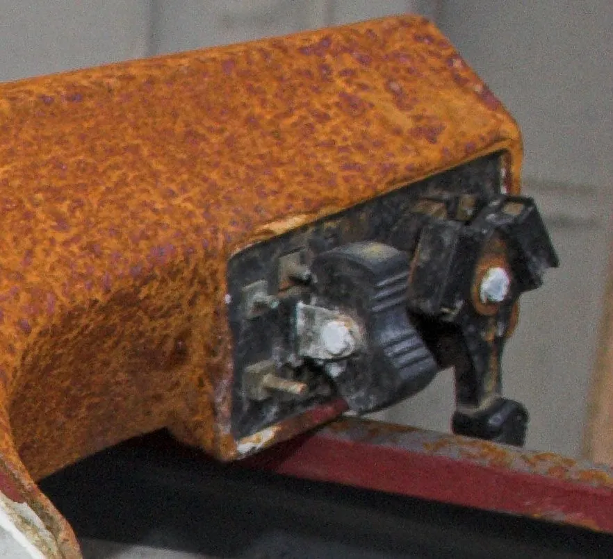

    und wo genau ist dein Problem?
    soweit ich das richtig im Kopf hab, wird die das "Blinken"(abwechselndes verteilen des Stroms) beim Relais erzeugt.
    Vorne( am Schalter) legst du die 2 ankommenden Phasen nur nach rechts oder links.
    ESC # 582
  • pola
    Captain Cracked Rib
    16,039
    2,894
    69
    Rotown Rockcity
    pola-motori
    • January 13, 2010 at 11:02
    • #122
    war da sonst nichts anders? hupenknopf?
    bei dem ganzen ruli-zeugs musste ich immer soviel umstricken, leiterplatten durchtrennen usw...
    INN-TEAM Rosenheim
    #1 Kill the Hill 2011
    #1 Rollercross 2012
  • dark_vespa
    muffi_darky
    28,720
    5,574
    Kleinblechverstümmler
    • January 13, 2010 at 11:16
    • #123
    keine Ahnung ob die 4 Fach noch Masseschaltung hat, hatte noch nie so ein Ding. Glaub aber schon
    Aber da du ja den Pk Kabelbaum hast, wirst du entweder so nen Schalter einbauen müssen,
    Oder du entscheidest dich für nen anderen Blinkrythmus, oder ne andere Blinkanlage, oder oder...
    Erst mal festlegen, dann helf ich dir da gern - oder auch nicht - vielleicht bin ich mit meinem Rosettenbomber auch schon im Schokoladenland :+6
    ESC # 582
  • alexhauck
    17,408
    3,417
    SHA
    reiner Internetrollerfahrer
    • January 13, 2010 at 11:21
    • #124
    Die hat die normale 12 V Elektrik wie man sie von der PK kennt.
    Kreis offen-> aus
    Kreis geschlossen-> an
    der "4 Fach Blinker-Schalter" hat aber kein Hupenknopf!!

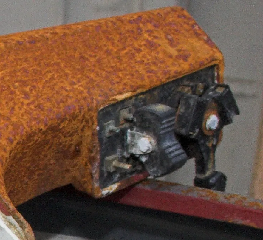

    hey alex, jup, genau den schalter hab ich:
    das mit dem blinkerknoppes ist mir noch garnicht aufgefallen :-4
    boah ne, kein bock mir jetzt für 20€plus noch so nen schalter zu kaufen....
    pinky: zicke :D
    achja, geblinkt wird über die lenkerenden und als relais kommt dieses louis-teil zum einsatz, dass ich auch schon in der blauen hab, da led usw...

    Wenns eh wie bei der Pk is ja kein Ding, der Alex hat dir ja schon alles gezeigt, nimmst dir bei den Lenkerenden halt jeweils einen und den passenden auf der anderen Seite, dazu noch die passende Phase - fertig
    Hupenknopf gibts für 2 €im Elektronikgeschäft, schließender Taster, ja nach Modell musste die Schalterplatte noch leicht modifiziren. Sieht man bei meiner V115 ganz gut.
    allerdings gefällt mir die lösung mit der platte aufm schalter überhaupt nicht... soll schon die optik des ori.schalters behalten.
    mal sehen was mir da einfällt.
    danke schonmal :thumbup:

    Geht auch ohne Platte, meine Abdeckung hatte nur nen Riss, bei der V50 vom firs haben wir auch den Taster getauscht(ohne Platte). die Taster ausm Elektrinokladen liefern oft schon ne kleine Blende mit, musst du halt das Loch passgenau bohren. :-2

    Wenn es ein normaler Stromkreis ohne Masseschaltung ist kann man nicht einen V 50 Schalter nehmen und Kill auf Hupe umlegen?

    • #137
    die idee gefällt mir auch ziemlich gut!
    wollte sowieso zwischen sitzbank und benzinhahn ein zündschloss einbauen, dann läge der kill-schalter eh brach.
    manchmal kommt man nicht auf die einfachsten sachen... :wacko:

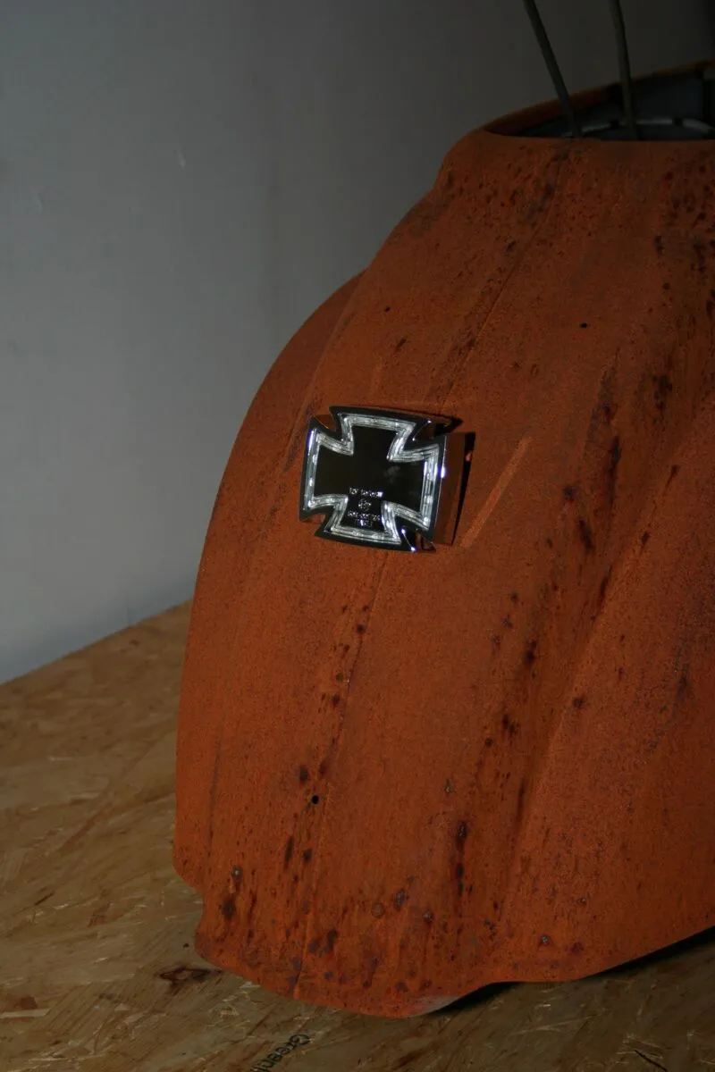

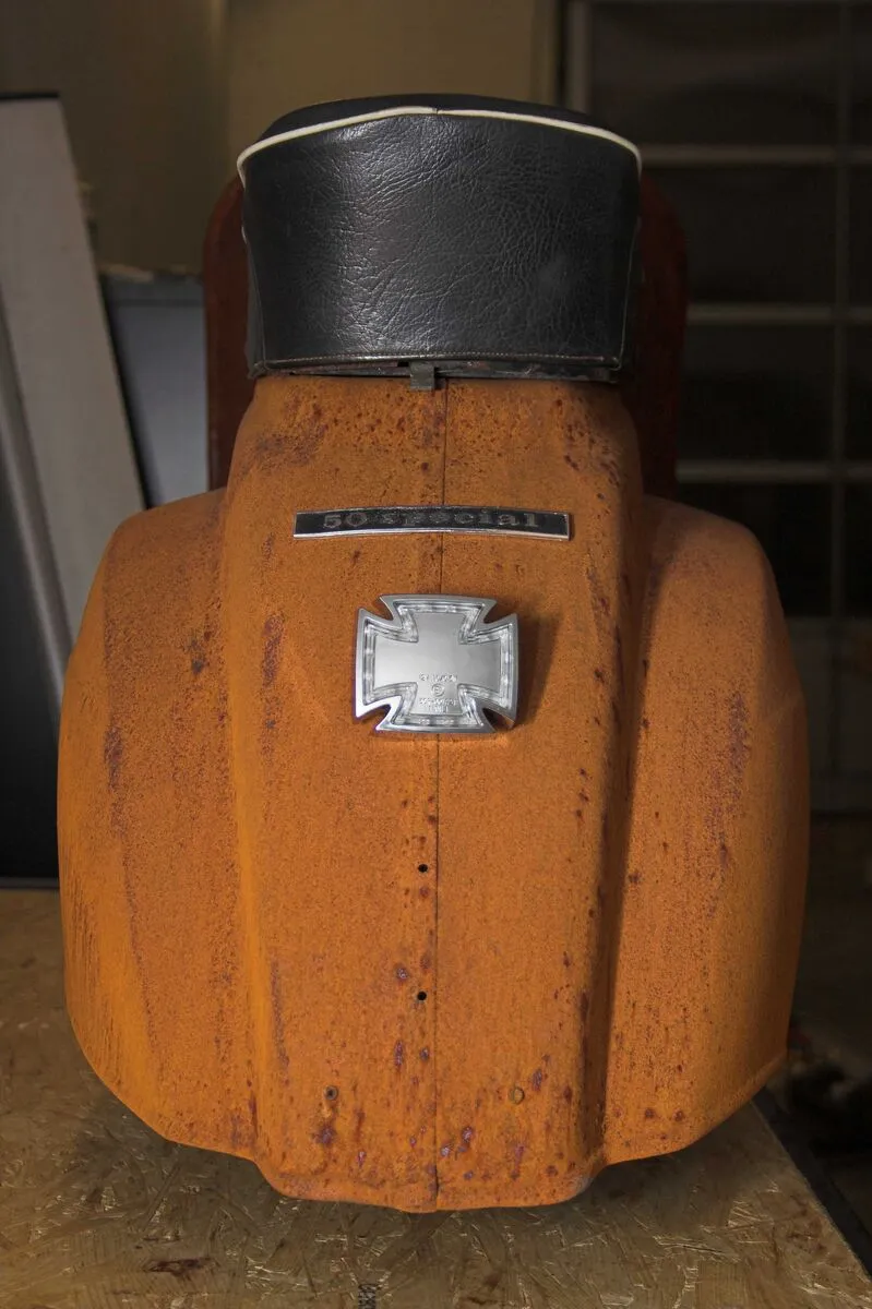

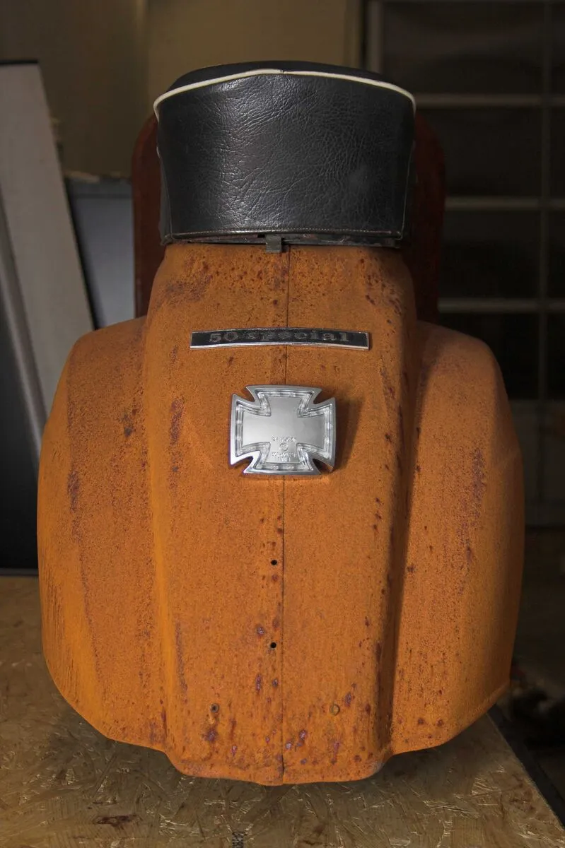

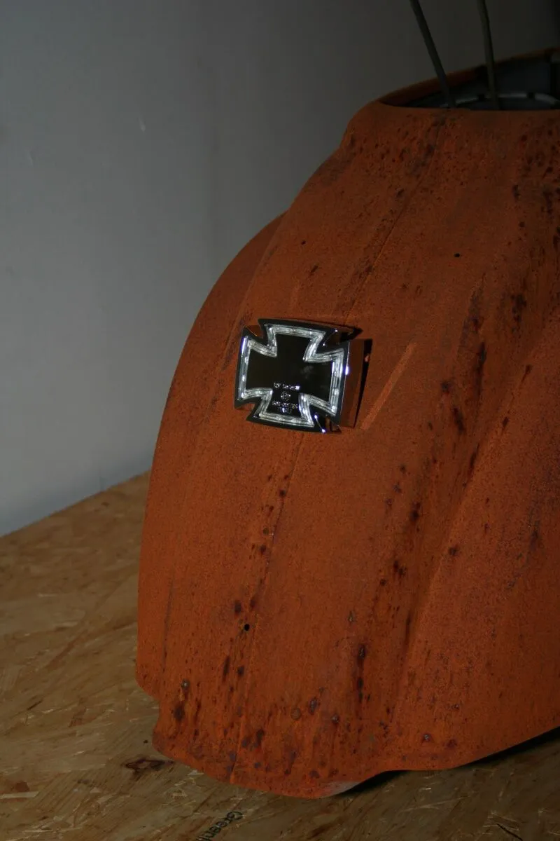

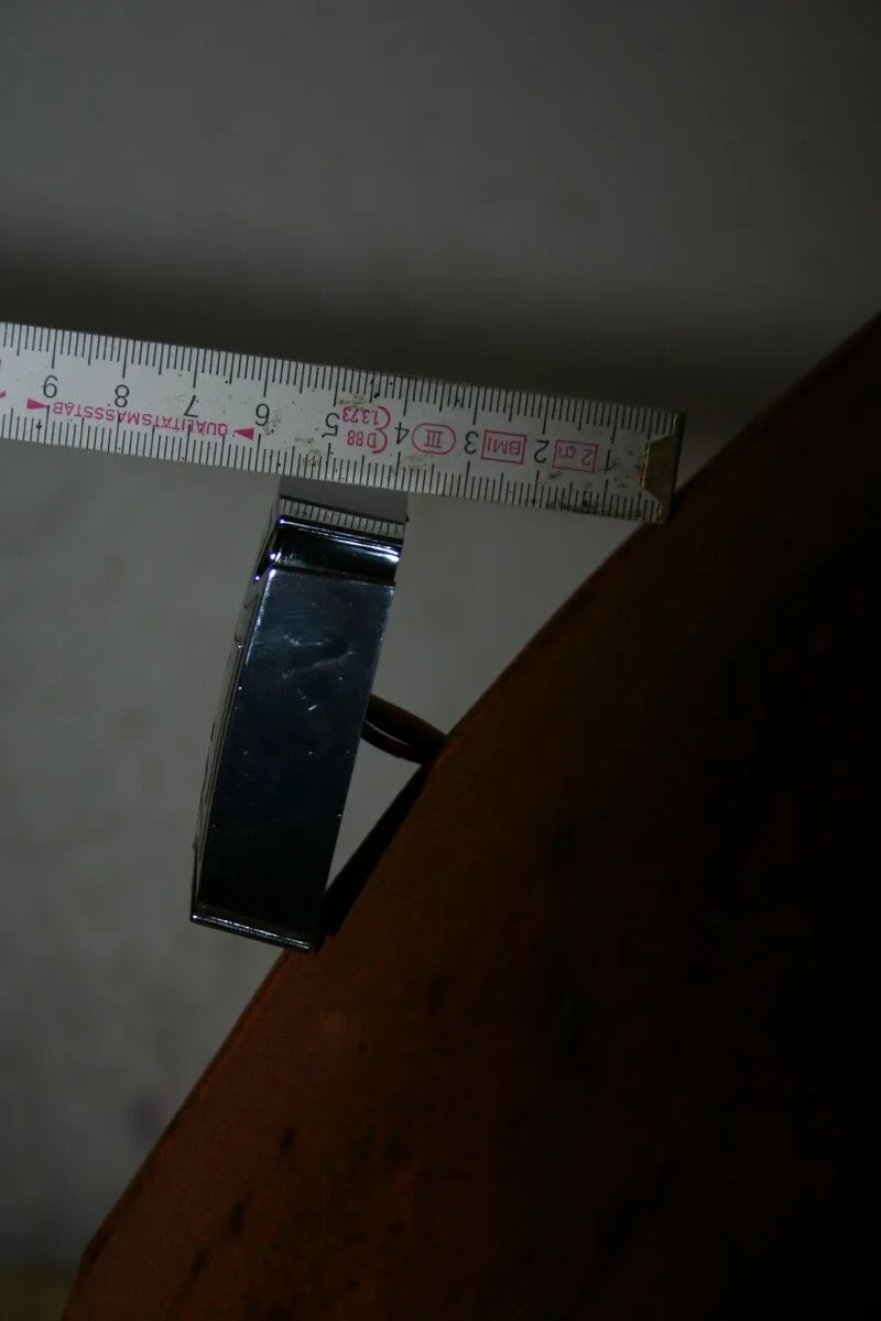

    so, war vorhin mal in der werkstatt und hab das rüli rangehalten:
    mir scheißegal was ihr denkt, ich finds geil :D
    der rahmen muss sein, plan aufliegen sieht scheiße aus, und das gehäuse des rülis dementsprechend bearbeiten geht auch nicht, da die leds ziemlich tief drin sitzen.
    so schräg musses stehn:
    und an der österreichischen front gehts auch fleißig vorran:
