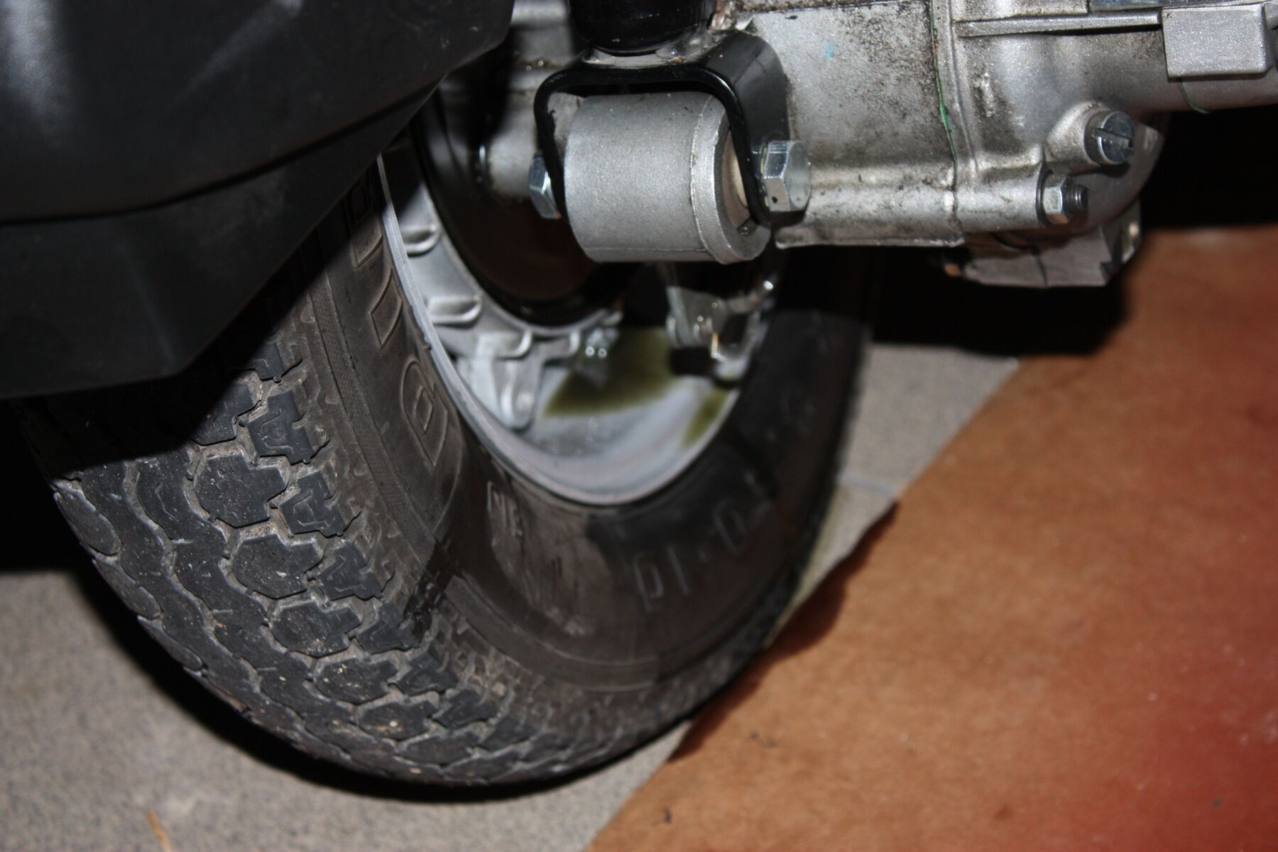

    Jedesmal wen ich sie laufen lasse verliert sie anschließend viel dem Geruch nach Getriebeöl.
    Dummerweise hatte ich sie auf dem Seitenständen so das das Öl sich im Endeffekt in der Felge gesammelt hat.
    Am nächsten Tag also eine Öllache unter dem Reifen
    Gefühlt würde ich sagen es, wurde zur Kurbelwellengehäuseentlüftung herausgedrückt, oder doch der SIRI defekt???

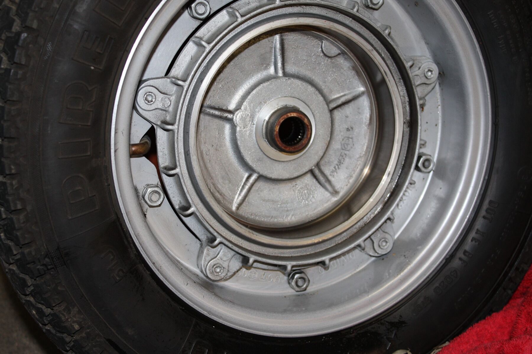

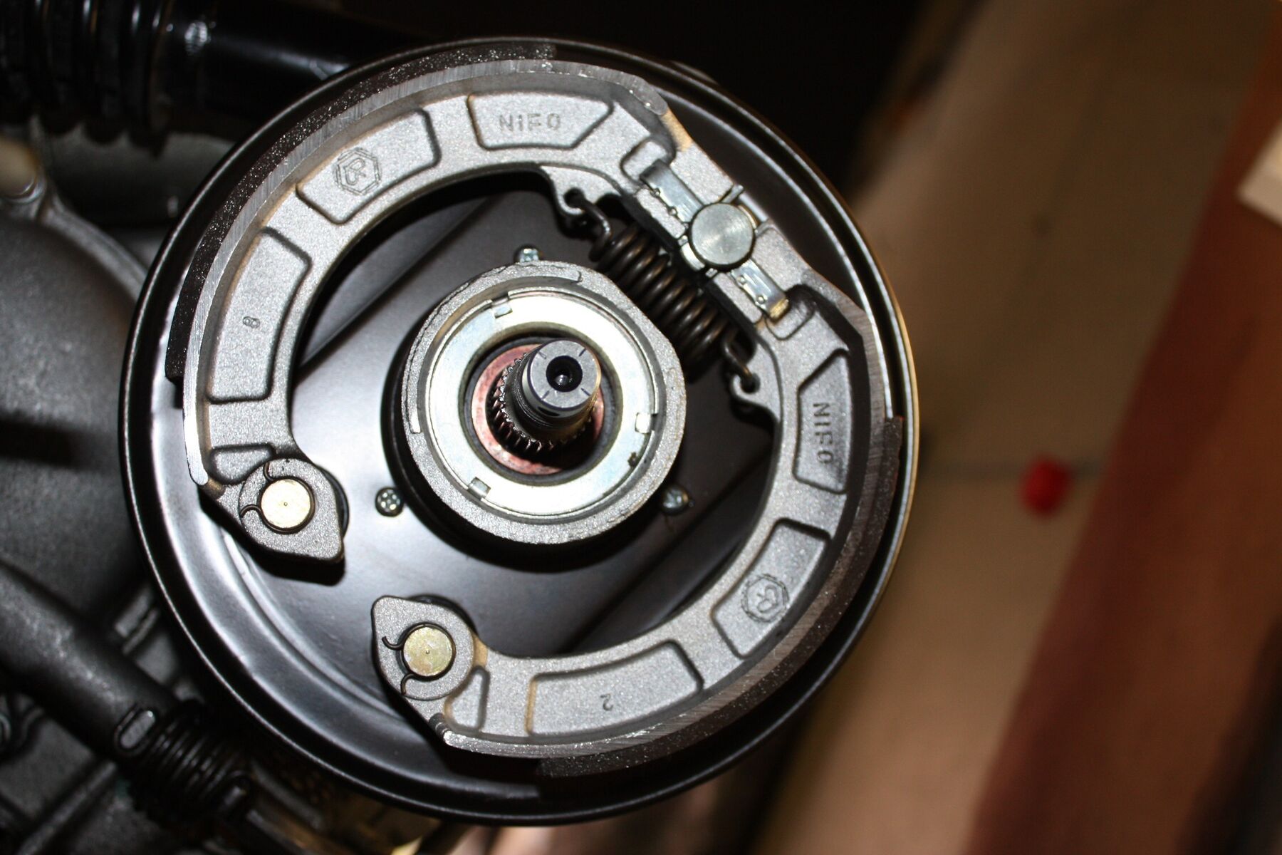

    Habe die Bremstrommel abgenommen und festgestellt,das die Beläge nicht verölt sind. Das Öl stand nur im äußeren Ring, war jedoch nicht in der Bremstrommel zu finden. Ebenso schaut es um die Antriebswelle sauber aus, kein Öl zu finden. Das Öl scheint eher an dem Schwarzen Blech, motorgerichtete Rückseite der Bremse, heruntergelaufen zu sein und hat sich im Ring der Bremstrommel etwas gesammelt.
    Ich habe euch mal Bilder mit angehängt, vielleicht hilft das?
    Wie soll ich vorgehen, komme ich an den SIRI, ohne den Motor zu spalten? Bei meiner V 50 ging das bremseitig von aussen. Bei der PX ist noch so ein komischer Ring aus Blech mit Filz darüber.

    hallo,ich vermute das der innere simmerring der antriebswelle undicht ist. schau mal von unten , an der tiefsten stelle vom motorblock, ist knapp vor dem schwarzen blech eine kleine bohrung , wenn da öl rausläuf ist der dichtring defekt. ?(
