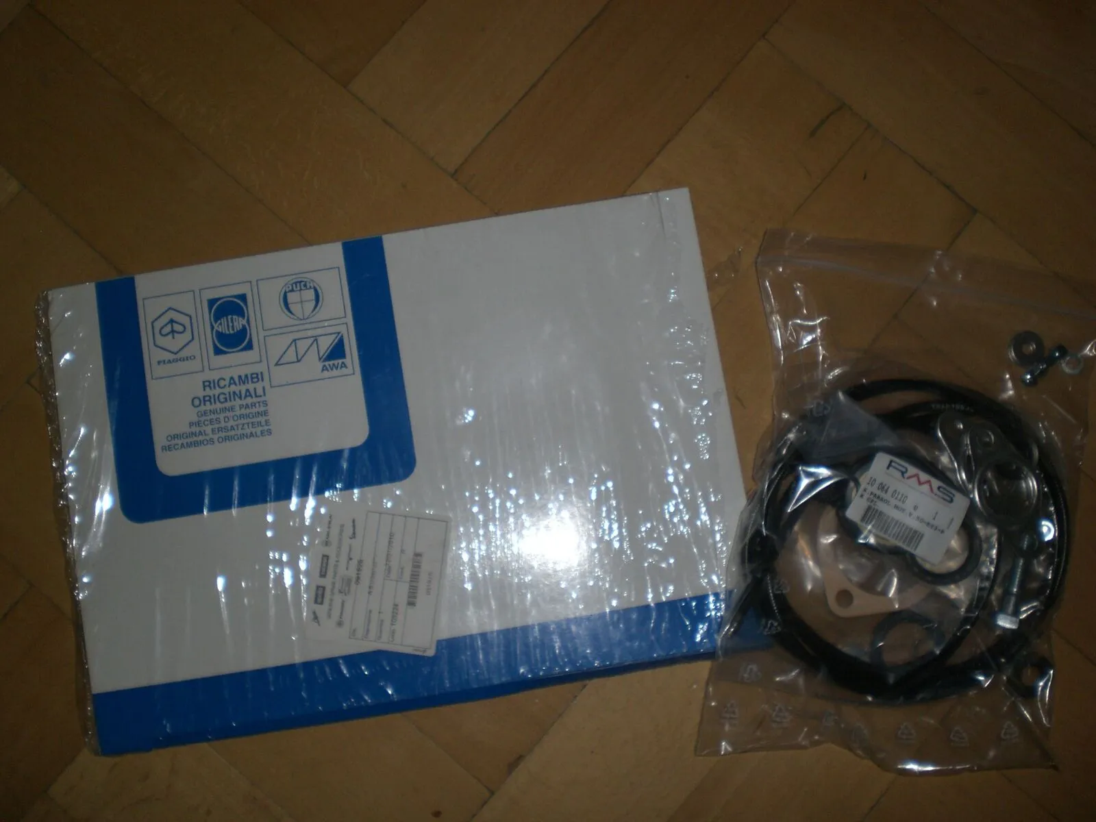

    naja, wenigstens sind die ganzen kleinteile gekommen
