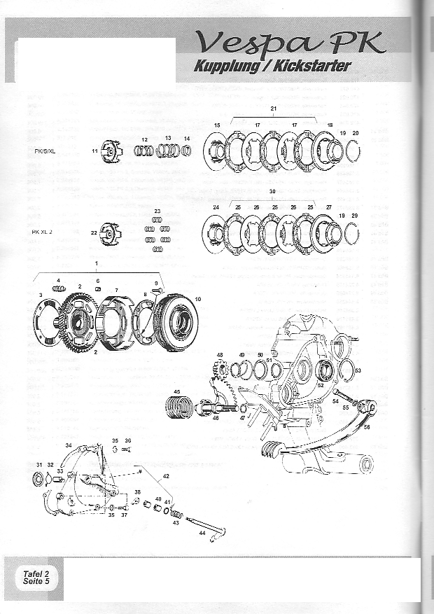

    Für mich hört es sich an als ob die Feder gebrochen ist die das Ritzel für den Kickstarter hält ...
    Nr 49 !!!
    Oder ein Lager an der Kurbelwelle ist hin ...
    Jedoch Ferndiagnose ist schwer ... würde dir raten den Motor zu spalten und alles zu überprüfen bevor du einen Kapitalen Motorschaden hast !!!
    Nr 49 !!!
    dann würde sich das geräusch mit der drehzahl ändern, tut es aber nicht.
    tritt halt einfach spaßeshalber mal den kicker im stand, bei laufendem motor, dann weisstes.
    das ganze kann auch ein rasseln des getriebes sein, wie es bei zu großen spaltmaßen halt vorkommen kann.
    fahr damit. passiert nix.
