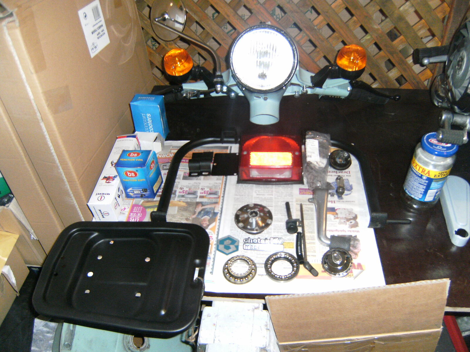

    Da habe ich Dir ein Foto anghängt von wirklich optisch beschi......... Blinkern (habe lange gesucht um die Originalen wieder zu bekommen)
    Schauen so beschi....... aus, dass sie unbedingt oben bleiben müßen (bei der indischen Anwort auf Piaggio - Bajaj Chetak)
    lg
    Andreas

    JA genauso nur halt Trapez sieht meins aus :) aber mit den Originalen Blinkern. Werde einfach beide Lenker Lackieren und mal schauen was mir dann doch am Schluß besser gefällt wenn die Blinker weg sind. Aber die Blinker auf deinem Bild sehen total be....... aus.
