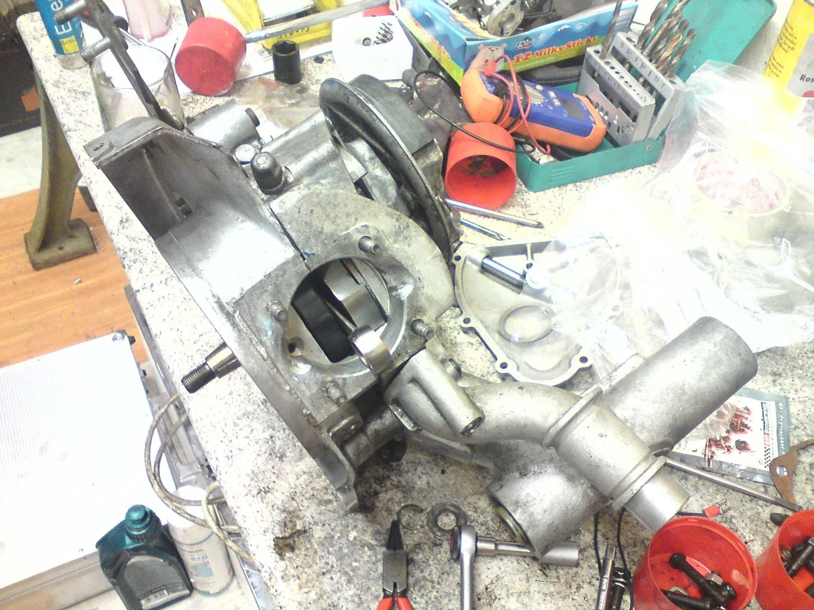

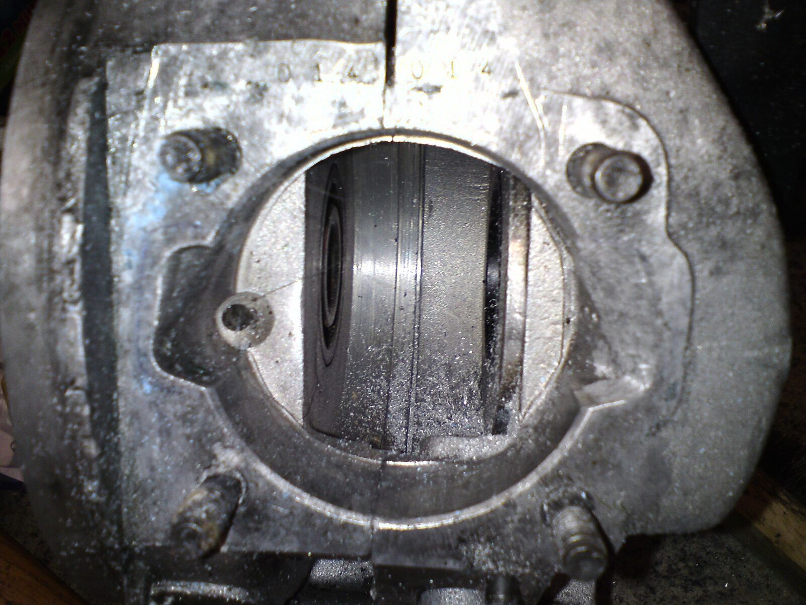

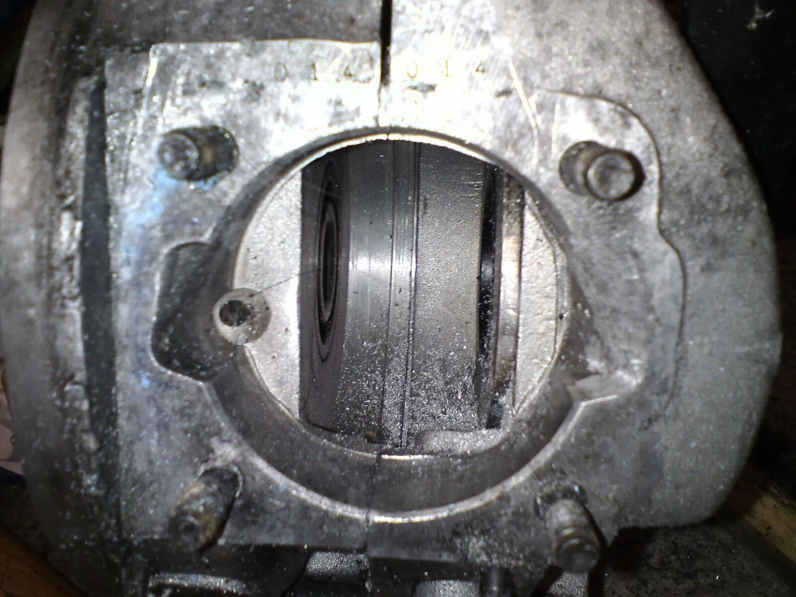

    Bin auch mal wieder zu was gekommen:
    Motor und Zylinder sind gefräst:
    Wollte heut schon mit dem zusammenstecken anfangen , dann kam aber ne Simson dazwischen.
    Allerdings wurde mir dann ein Flo ins Ohr gesetzt von wegen die Primär sei mit dem Dreigang Gaytriebe zu kurz.
    Hiernochmal das Setup:
    125er Pinasco Überströmer geöffnet und Stege entfernt
    Blocküberströmer angepasst.
    24er Keihin
    VSP
    ETS Rennwelle
    Das ganze auf Drehskibärbasis und eben mit der 2,86er.
    Meinungen und Anregungen willkommen.

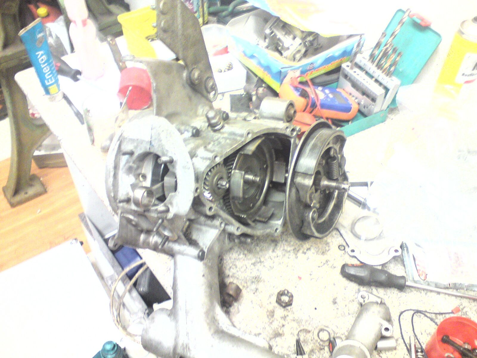

    Hier noch ein vorher/ nacher Bild vom Block:
    Des weiteren hab ich so nen schönen YSS für die V50 Gabel der nicht passt, weil bekanntermaßen 2,5 cm zu lang.
    Hat jemand da ne sauber Lösung zur Hand?
    Kann man das Ding unterhalb der Vorspannungseinstellungen und oberhalb des Rings kürzen?
    Sprich ein Stück rausnehmen? Die 2. Serie (mit den weichen Federn, welche vom SCK nicht mehr vertrieben werden) scheinen mir genau da die Länge einzusparen.

    • March 15, 2010 at 00:04
    • #83
    naja, das 3gang-getriebe hat als 3ten gang quasi den "kurzen 4ten" drin (47:22).
    von daher wär das denk ich mit ner 2,86er und einem nicht auf drehzahlen ausgelegtem setup nicht so prickelnd auf dauer.
    ich würd entweder ne 2,54/56er holen oder n 4-gang-getriebe einbauen, wahrscheinlich erstmal letzteres.
    gibts bilder vom zylinder? auf was für steuereiten gehste denn?

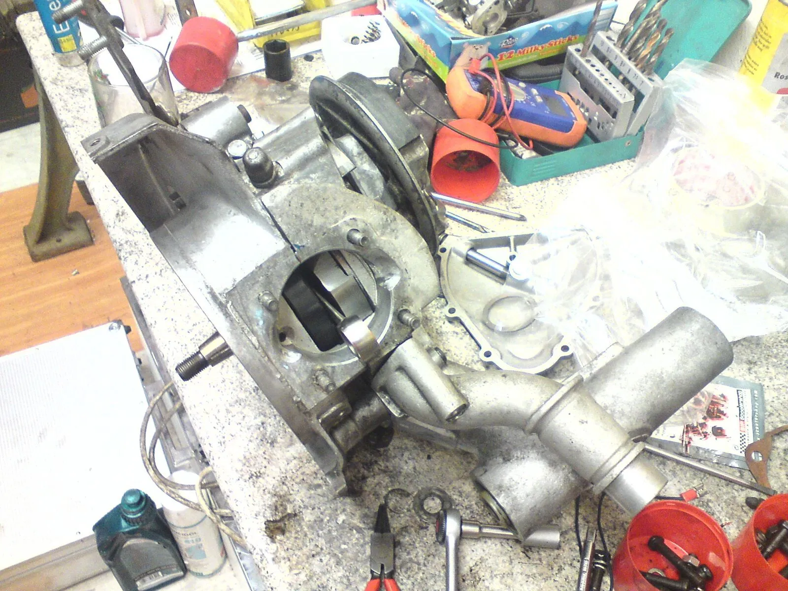

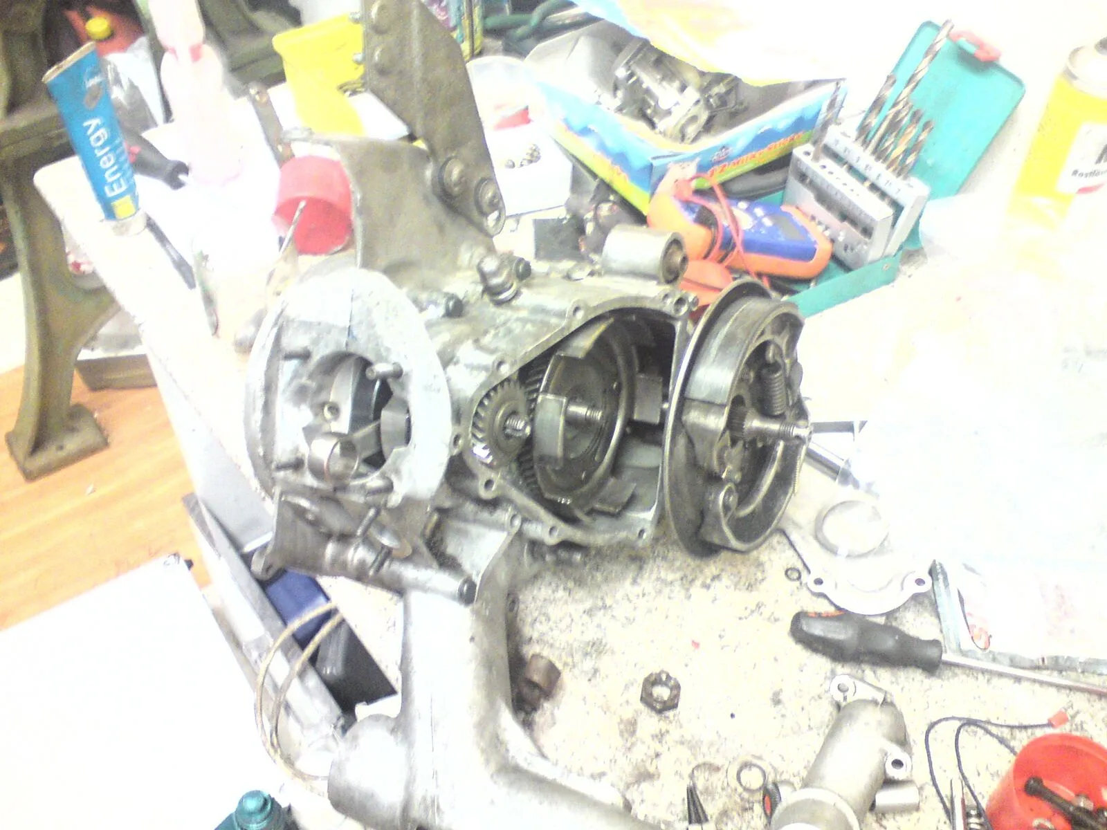

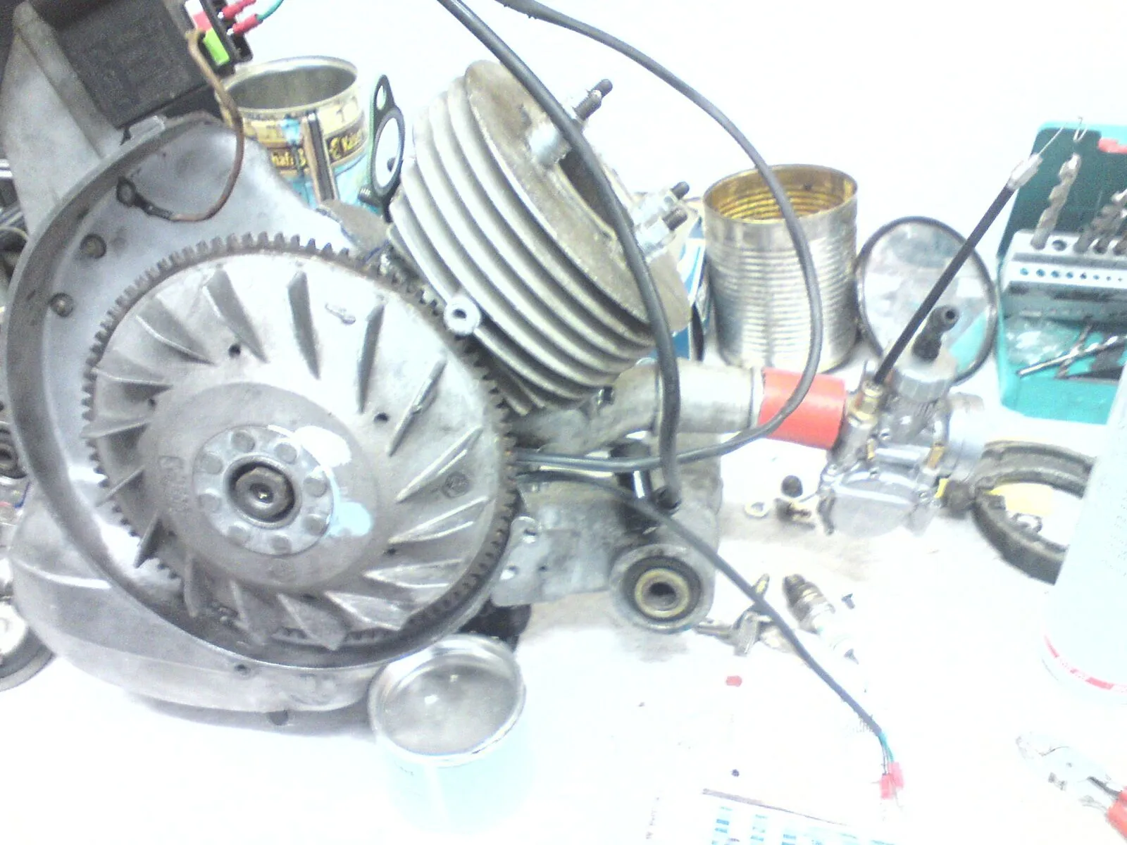

    • March 16, 2010 at 20:43
    • #84
    ne viergang is nicht, is ja schliesslicne ne Rundlenker :-3
    hab heut die Hälften zusammengesteckt und die 2,54er Primär reingehauen, die ich noch rumliegen hatte.
    Jetzt kann ich mir fürn Nürburgring auch guten Gewissens ne 2,34er fürn Racer kaufen :-4

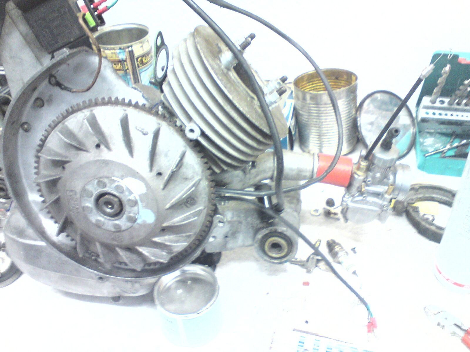

    Fotos:

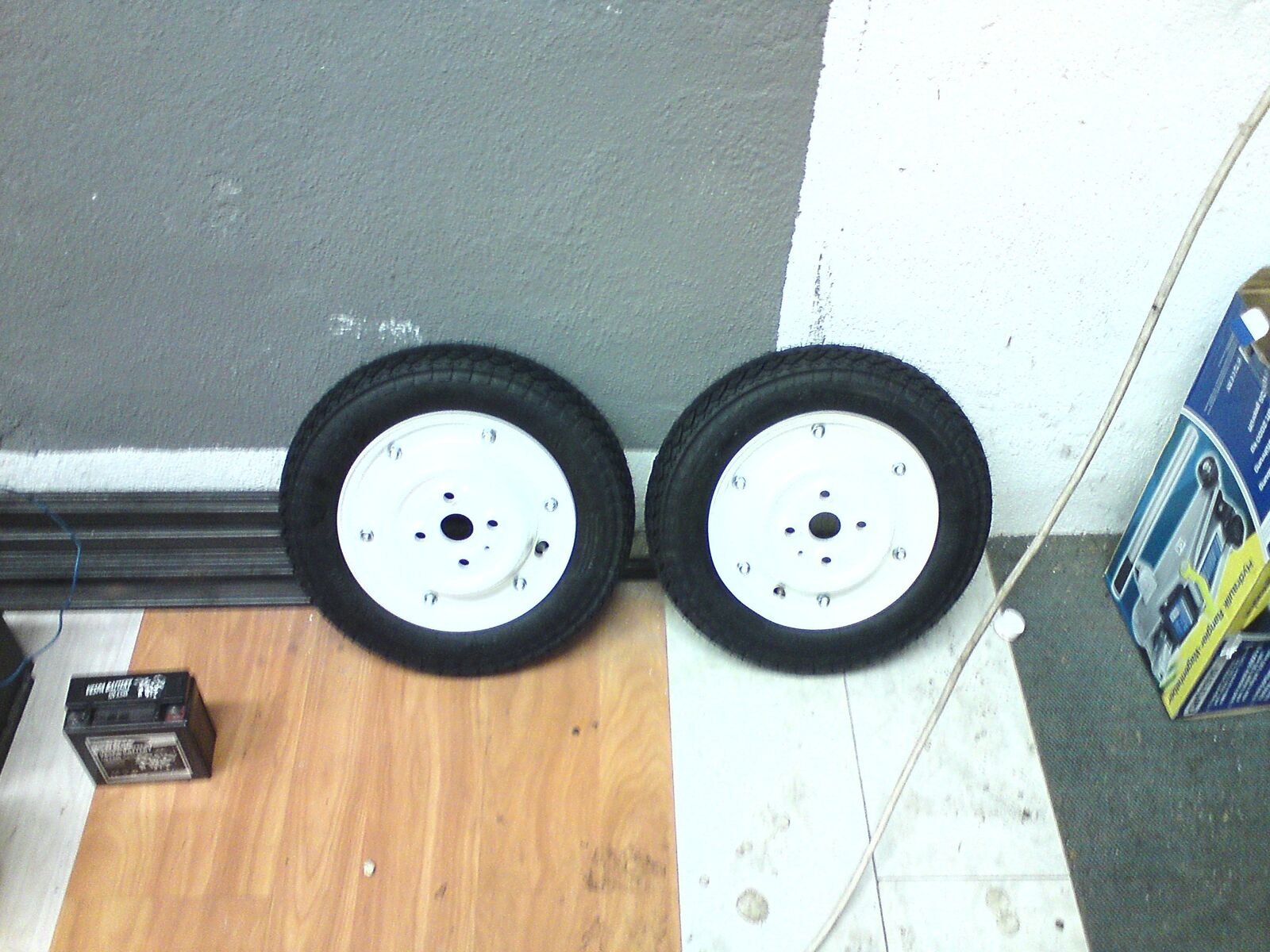

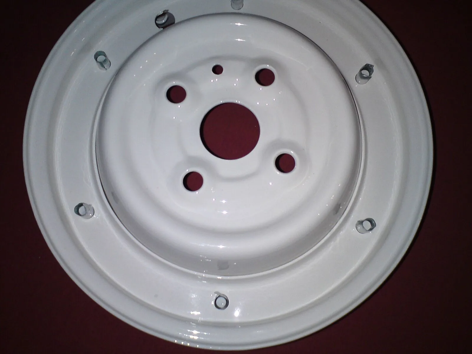

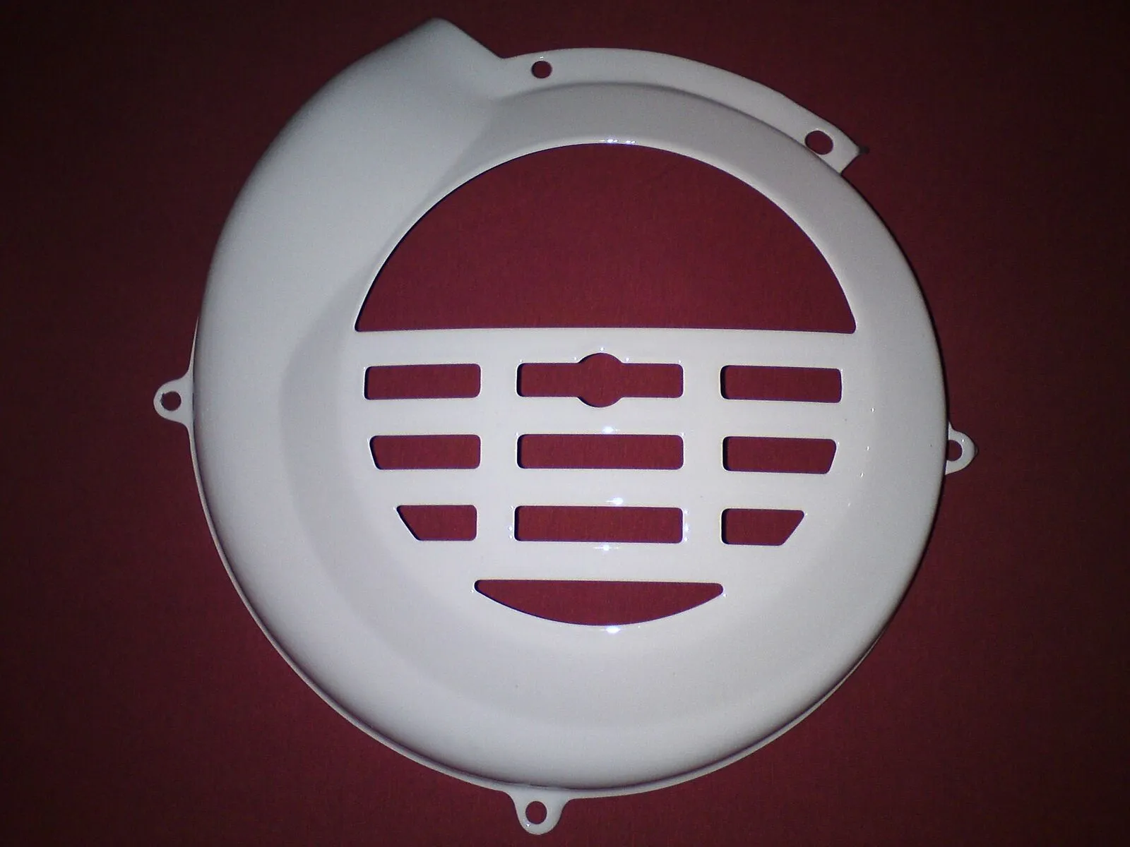

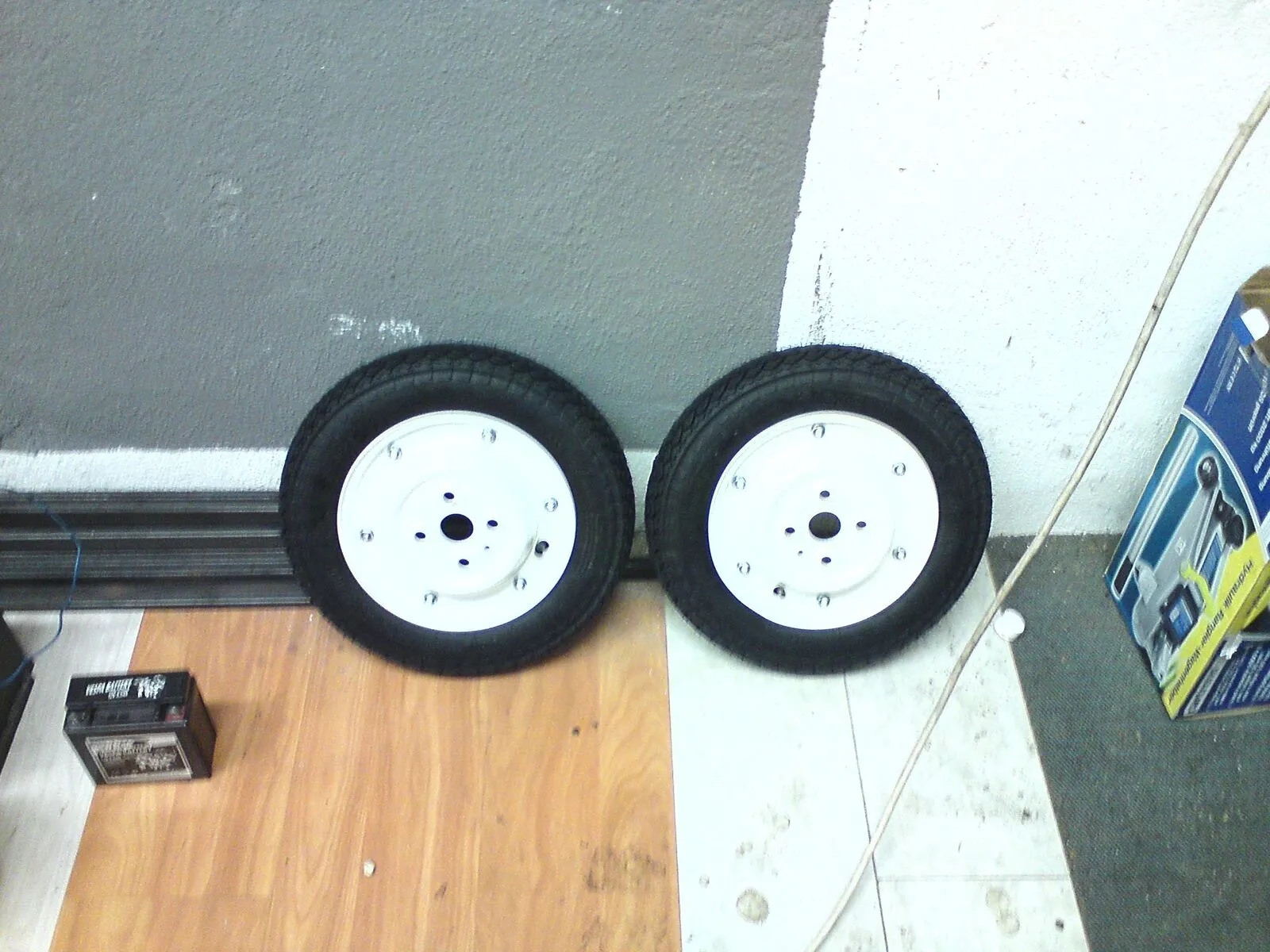

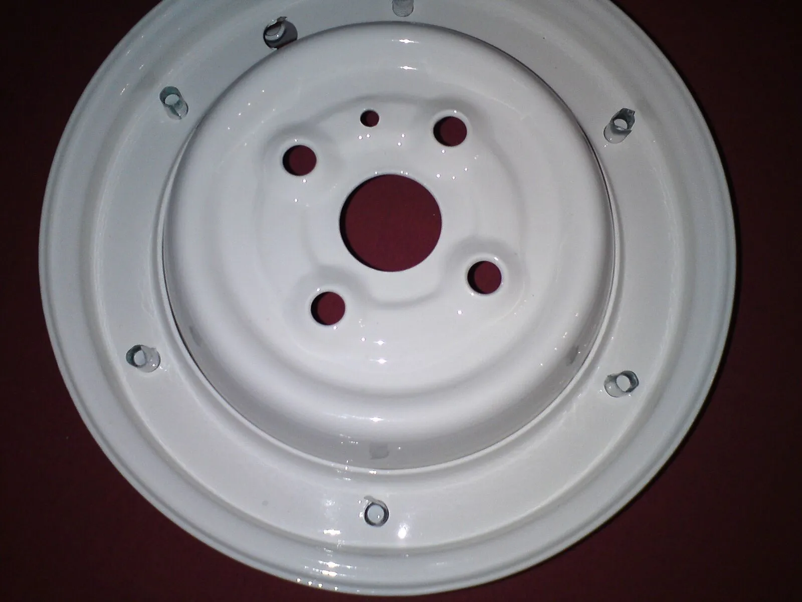

    Da ich heut sage und schreibe 9 Stunden in der Werkstatt war gibts auch hier Neuigkeiten
    Zylinder is schon seit ein paar Tagen auf dem Motor.
    Diese Woche hab ich die gepulverten Teile geholt, heute noch die Lager aus der Gabel geschlagen und die Reifen aufgezogen.
    Die geschlossenen 9 Zöller sehen einfach nur geil aus.
    Die Michelin gibts übrigens bei für 42€ (2 Stk inkl. Versand)
    DOT 06/10 und in 3 Tagen geliefert, fand ich super und Dank Paypal total unkompliziert
    Fotos:

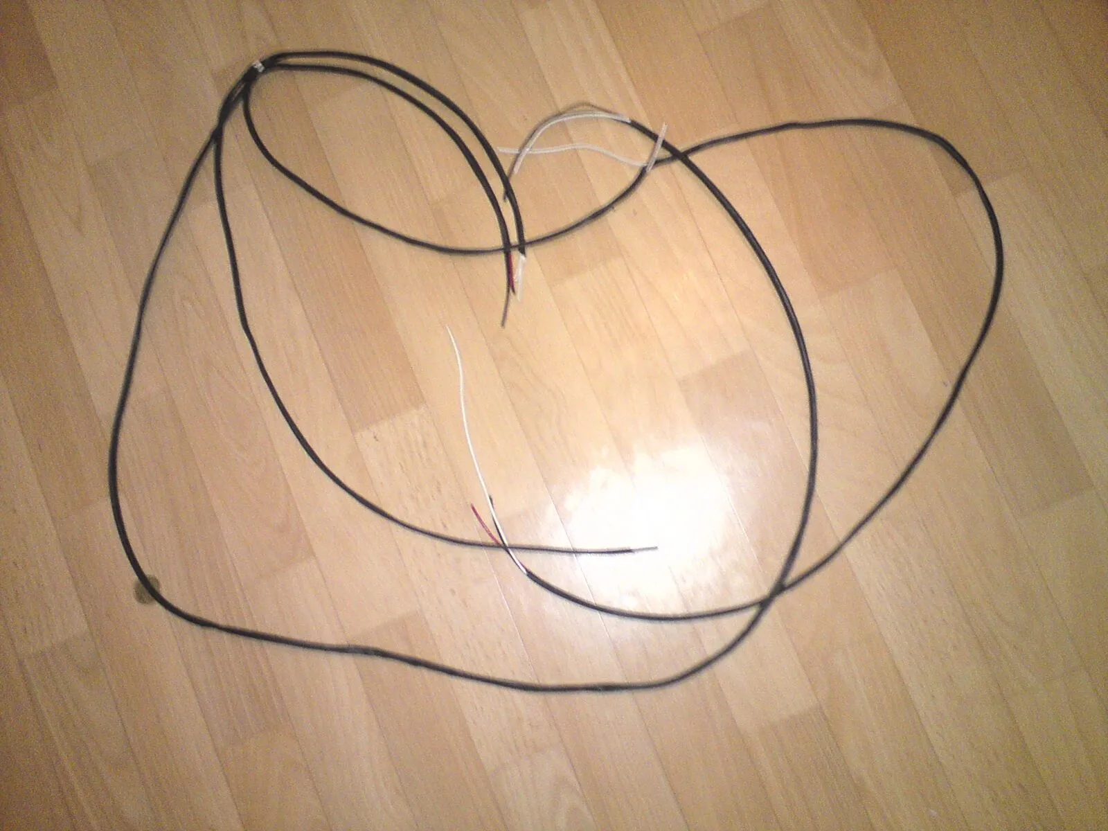

    So grad noch Kabelbaum gebaut und über die Damen und Herren vom Stahlgruber gibts gleich noch nen Beitrag im Aufreger der Woche :-1

    Kabelbaum is drin.
    Heute nochmal humpelnderweise die neu verlötete Zündung montiert - funkt wie ein Funkenmariechen klatschen-)
    Ansonsten noch ein paar Kleinteile montiert und einmal den kompletten Motor von der Werkbank geschmissen - :+1
    Aber noch alles dran und heile. :whistling:
