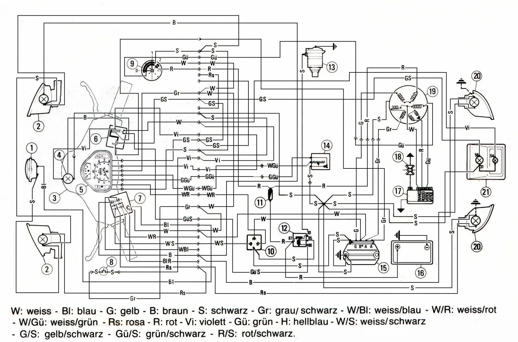

    Hi, irgendwie verstehe ich das nicht. Erst mal, beim Laden darf die Plusleitung ruhig angeschraubt bleiben. Aber zum Verständnis, "Lichtmaschine" ist nicht. Das was da auf der Zündgrundplatte montiert ist, unterteilt sich in drei Teile. Zum einen Spulen welche den Strom für das Licht liefern. zweitens eine Spule welche den Ladestrom für die Batterie liefert, und drittens die Zündung. Die vollkommen unabhängig und weder mit dem Licht noch mit dem Batterieladestrom verbunden. Mann kann die Vespa allso auch ohne Batterie anschieben. So das vorweg, kommst Du mit einem Schaltplan zurecht? mal einer als Anhang, wo Du die Dreiteilung auch verfolgen kannst. Hast Du beim Startversuch mal die Kerze raus gehabt und geschaut ob die funkt? Ach so noch was, was für eine Batterie ist verbaut 7 Ah oder weniger?
      • 287.47 kB
      • 1,818 × 1,200
      • 408

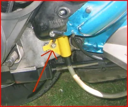

    • December 19, 2009 at 13:40
    noch ne blöde Frage, Batterie richtig herum, Rot = Plus schwarz = Masse ?? Massekabel richtig angeschlossen? Ist auf der rechten Seite an der Schraube vom Lüfterdeckel oder Befestigungsschraube von der Verkleidung der Steckverbindung. Die Sicherung ist OK?
      • 32.62 kB
      • 450 × 377
      • 326

    • December 19, 2009 at 13:49
    Es gibt keine blöden Fragen, nur doffe Antworten
    Rot auf Rot Schwarz auf Schwarz
    Andersrum kannst du es aufgrund der Kabelverlegung gar nicht anschließen. Auch würde der Anlasser keine Reaktion zeigen.
    Wie bereits mehrfach beschrieben.
    Anlasser dreht !!!
    Lichtmaschine erzeugt Spannung !!!
    Ist die Spannung der Batterie über 12,4 V ist der Zündfunke vorhanden und die Maschine springt an
    Ist die Spannung unter oder genau auf 12,4 V gibts keinen Zündfunken
    Wenn das Massekabel ab wäre, würde der Anlasser nicht drehen.
    Wäre die Sicherung defekt, würde die Maschine auf bei einer Spannung von mehr als 12,4 V nicht anspringen
    Deo Fretus Erumpe

    Ich würde die Batterie während der Motor läuft nicht abklemmen, da dann der Regler seinen Geist aufgeben kann!
    Wie schon mehrfach geschrieben gibt es bei korrekter Verkabelung keine Verbindung zwischen Batteriestromkreis und Zündstromkreis.
    Hast du bei der Instandsetzung am Kabelbaum was verändert?
    Eine mögliche Ursache könnte sein dass durch einen Defekt in der Verkabelung (blankgescheuerte Drähte, unter Schraube gequetschter Draht, beschädigte Isolierung, fehlende Masseverbindung ö.ä.) Batteriekreis und Zündkreis verbunden sind.
    Wichtig wäre zu wissen, ob die Vespa vorher lief oder ob der Fehler erst nach deiner Reparatur aufgetreten ist.
    Ich bin mir nicht ganz sicher, aber ich glaube es gibt schon Stecker die man vertauschen könnte!
    Zündschloss schließt die Erregerspule gegen Masse kurz.

    • December 19, 2009 at 22:03
    Zieh den Stecker zum Kabelbaum ab.
    Wenn der Motor läuft, liegt dein Problem irgendwo im Kabelbaum
    Läuft der Motor nicht, liegt es an der Grundplatte (Pickup, Erregerspule, Verdrahtung)
    Mehr Möglichkeiten gibt es nicht!
    Und vergiss endlich die Batterie, damit hat das nichts zu tun.
    Entweder du kannst einen Schaltplan lesen, dann wirst du es selbst erkennen,
    oder du hörst auf das was dir hier schon mehrere gesagt haben.

    gruß
    aixman
    Deo Fretus Erumpe
  • RASAWAY.de
    34
    10,329
    2,045
    Kallmünz, Regensburg, Bayern
    Vespa GL, ACMA
    VC Regensburg
    • December 20, 2009 at 13:45
    ...und bei karren mit unterbrechern, die dieses phänomen hatten, konnten wir dies immer durch wechsel des ub und des kondensators beheben. ein wechsel des polrades ist auch möglich, da sich dadurch das feld ändert und evtl. auch den gewünschten "reparaturzweck" erfüllt.
