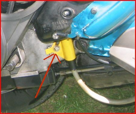

    • December 19, 2009 at 13:40
    noch ne blöde Frage, Batterie richtig herum, Rot = Plus schwarz = Masse ?? Massekabel richtig angeschlossen? Ist auf der rechten Seite an der Schraube vom Lüfterdeckel oder Befestigungsschraube von der Verkleidung der Steckverbindung. Die Sicherung ist OK?

    • December 19, 2009 at 13:49
    Es gibt keine blöden Fragen, nur doffe Antworten
    Rot auf Rot Schwarz auf Schwarz
    Andersrum kannst du es aufgrund der Kabelverlegung gar nicht anschließen. Auch würde der Anlasser keine Reaktion zeigen.

    ...und bei karren mit unterbrechern, die dieses phänomen hatten, konnten wir dies immer durch wechsel des ub und des kondensators beheben. ein wechsel des polrades ist auch möglich, da sich dadurch das feld ändert und evtl. auch den gewünschten "reparaturzweck" erfüllt.
