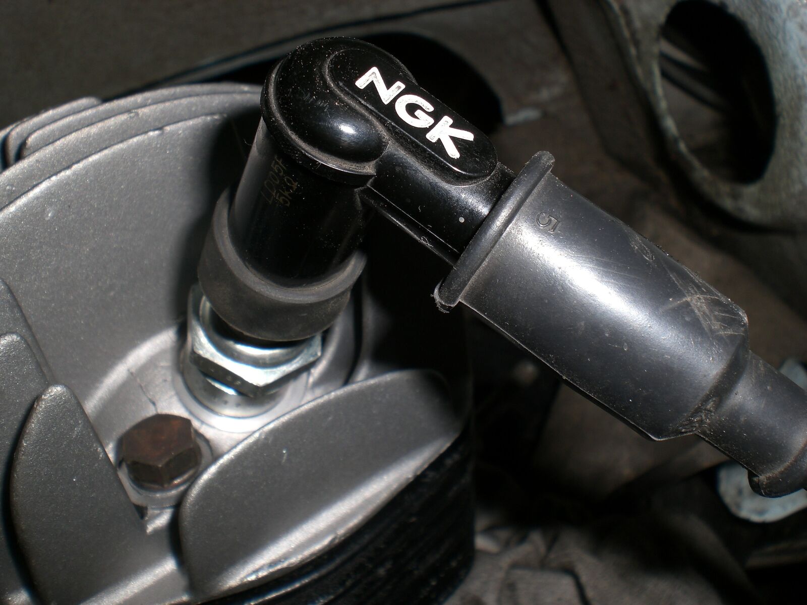

kauf dir den ndk kost 8 euro oder so und ist echt meiner meinung nach der beste und den blech original stecker weit voraus !
3,50 euro super preis
Die NGK sind super, aber nicht alle für die alten zündungen.
NGK stecker wie vom link haben einen sehr hohen wiederstand, da freut sich dann nicht so die spule drüber erkennt man da es ein LB05F ist
der gleiche mit weniger wiederstand würde sich LB01F nennen, der frisst dann auch nicht soviel zündleistung und die spule hat ein leichteres leben und längeres leben.
In der regel kauft man einmal im moped leben einen NGK stecker.
auch mit den NGK kerzen aufpassen. da gibt es die normalen und die R die haben auch nochmal nen wiederstand drin, ist halt für unsere zündungen nicht so der bringer. so wiederstand kram ist eher was für moderne 12V CDI zündungen.

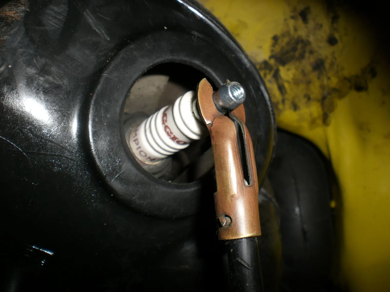

Oder weiß wer wo es die italienische Version gibt?
Die italienischen sind der letzte Mist meiner Meinung nach.
Ich kauf auch immer die NGK
Die NGK sind einfach klasse lutschen nicht aus und halten eigentlich ein mopedleben, ich empfehle den mit dem geringeren wiederstand.
kommt sonst öfters mal bei oldi mopeds vor das die stecker oder kerzen mit hohem wiederstand die zündanlage quälen, dann bocken sie mal oder machen andere probleme. wie gut damit eine Vespa zündanlage arbeitet weis ich nicht da ich erst seit paar tagen eine echte Vespa besitze aber bei DKW,Zündapp und co. sind öfters schon erfahrungen damit gesammelt und vom prinzip ist ist jeder motor ab zündspule gleich.

wo man den gezeigten "italienischen" Stecker bekommt (wenn man ihn den noch bekommt) würde mich aber auch mal interessieren, ich habe hier noch ein Fahrzeug in der Warteschlange das ab Werk mal solche bzw. sehr ähnliche Stecker hatte, da wäre eine Bezugsquelle recht interessant

ist ja auch nicht auf die garage bezogen gewesen, nichtmal auf vespa selbst, meine erfahrungen sind eher bei fahrzeugen wo bosch noch die macht hatte meine garage ist ziemlich marke offen bestückt. Der stecker bleibt ja trotzdem entstört nur hat er dann nicht einen so hohen wiederstand wenn du verstehst auf was ich hinaus will,du bekommst auch keinen stecker mehr ohne wiederstand zu kaufen eigentlich gibt es fürs moped zwei sorten bsp.NGK LB01F oder LB05F. Natürlich läuft das moped mit beiden aber für etwas ältere ist der geringere wiederstand besser, da die zündanlagen nicht die megapower haben.
