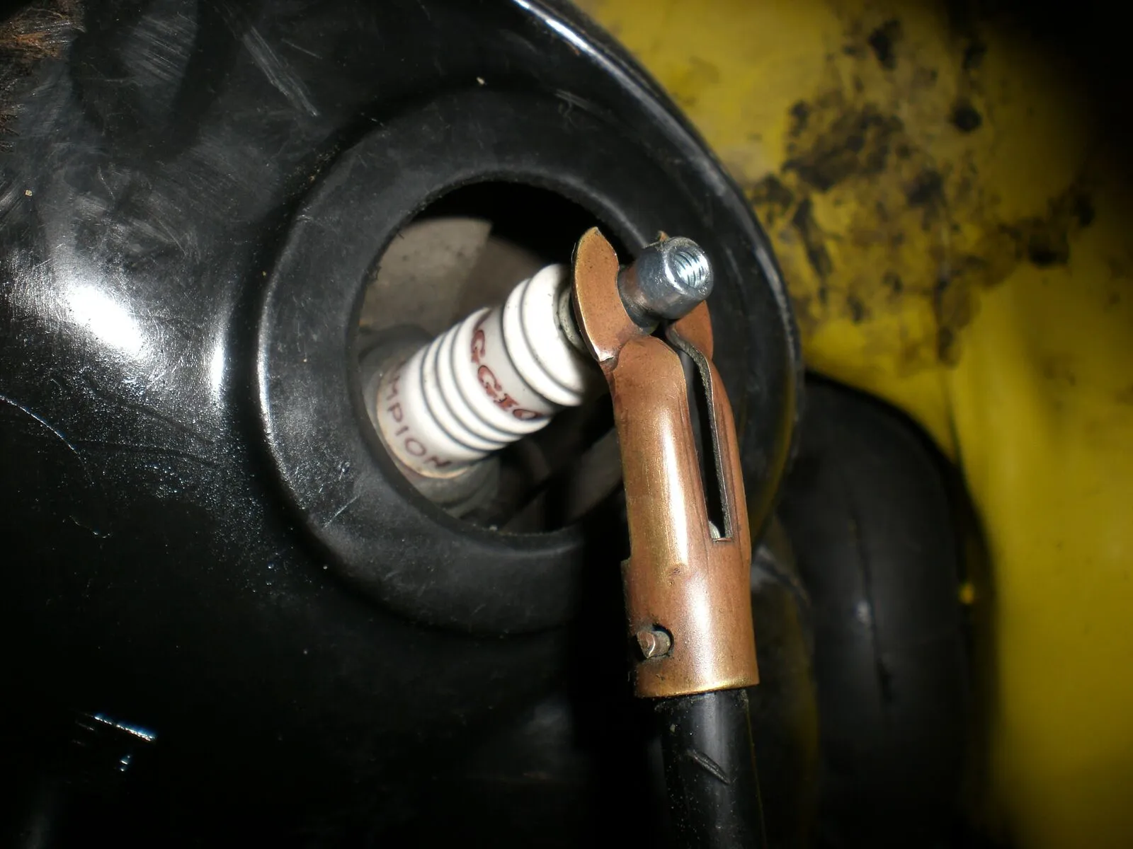

    Brauch nen neuen Zündkerzenstecker für ne V 50 Spezial Bj.71
    Gibt es gravierende unterschiede zwischen den "Metall" steckern und den "Plastik steckern oder ist es letztlich egal?

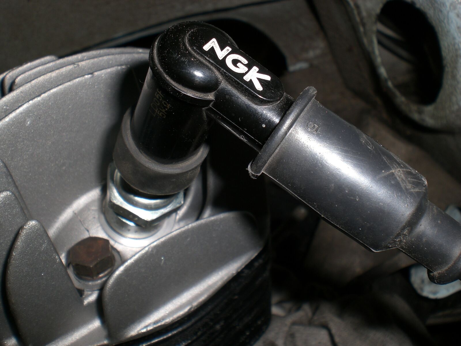

    kauf dir den ndk kost 8 euro oder so und ist echt meiner meinung nach der beste und den blech original stecker weit voraus !

    entweder den italienischen
    oder den plastik
    aber bitte nicht den metall, da dieser mir schon mal die zündspannung auf das metallgehäuse gegeben hat

    Die NGK sind super, aber nicht alle für die alten zündungen.
    NGK stecker wie vom link haben einen sehr hohen wiederstand, da freut sich dann nicht so die spule drüber erkennt man da es ein LB05F ist
    der gleiche mit weniger wiederstand würde sich LB01F nennen, der frisst dann auch nicht soviel zündleistung und die spule hat ein leichteres leben und längeres leben.
    In der regel kauft man einmal im moped leben einen NGK stecker.
    auch mit den NGK kerzen aufpassen. da gibt es die normalen und die R die haben auch nochmal nen wiederstand drin, ist halt für unsere zündungen nicht so der bringer. so wiederstand kram ist eher was für moderne 12V CDI zündungen.

    Die italienischen sind der letzte Mist meiner Meinung nach.
    Ich kauf auch immer die NGK

    Die NGK sind einfach klasse lutschen nicht aus und halten eigentlich ein mopedleben, ich empfehle den mit dem geringeren wiederstand.
    kommt sonst öfters mal bei oldi mopeds vor das die stecker oder kerzen mit hohem wiederstand die zündanlage quälen, dann bocken sie mal oder machen andere probleme. wie gut damit eine Vespa zündanlage arbeitet weis ich nicht da ich erst seit paar tagen eine echte Vespa besitze aber bei DKW,Zündapp und co. sind öfters schon erfahrungen damit gesammelt und vom prinzip ist ist jeder motor ab zündspule gleich.
    nicht jeder der teile verkauft oder einen shop besitzt ist mechaniker und hat sich damit befasst.

    ich habe in dem Zusammenhang vor einigen Jahren mal den Tipp bekommen immer einen entstörten Kerzenstecker mit einer nichtentstörten Zündkerze zu verwenden, was bisher auch bei meinen Oldtimern mit recht leistungsschwacher Zündung gut funktioniert
    was die Lebensdauer angeht:
    der originale, ab Werk eingebaute, NGK-Stecker bei meinem Neo`s hat nach gut 90.000km den Löffel geworfen, ich kann das also durchaus bestätigen das die gut sind ;)
