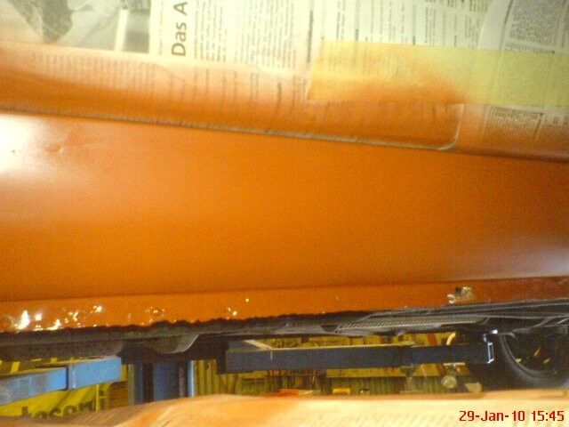

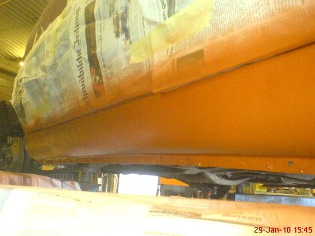

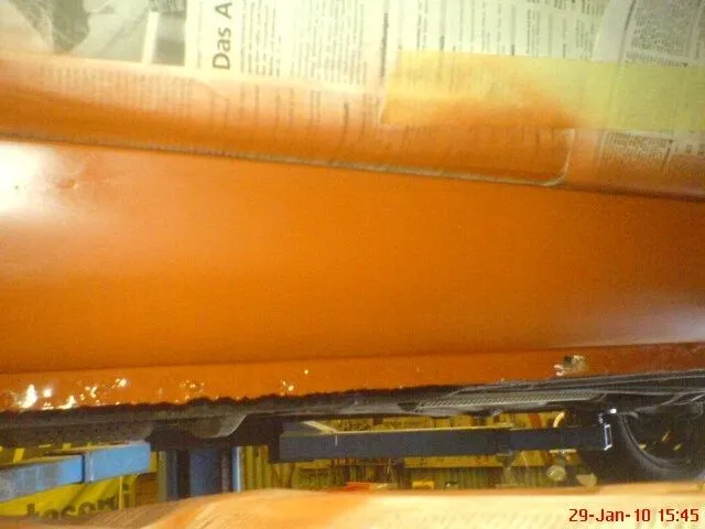

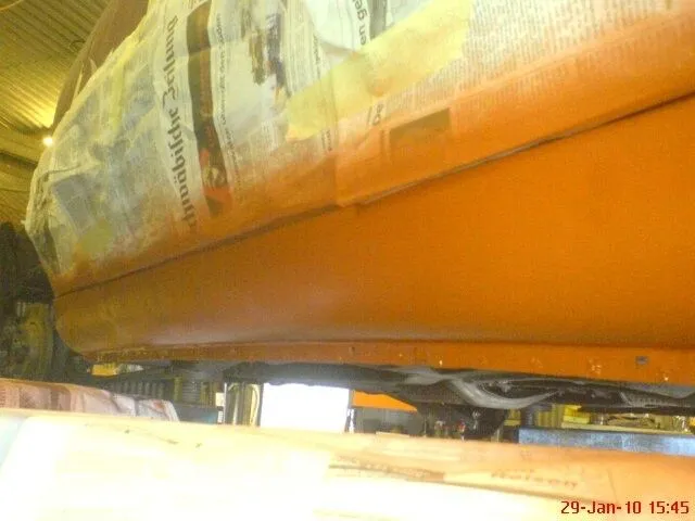

    • #71
    Schöööön grundiert mit Rostprimer. Hat aber ne scheiß Farbe! geht eher ins Orange.... d.h falls ich den Karren komplett mit Primer lackier hol ich mirn anderen. Hab dann heute mal zufälligerweise en Blick zum Notrad reingeworfen und was entdeck ich? Ne Tüte nagelneuer [lexicon='Zündkerzen',''][/lexicon] vom Vorbesitzer... ungeöffnet ganz unten unterm Bordwerkzeug. Saugeil, schonmal Kohlen gespart und die neuen Kerzen rein. Springt viel besser an als vorher.

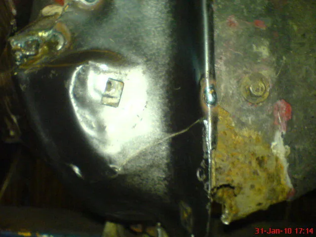

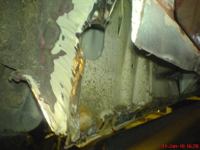

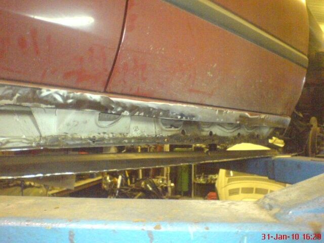

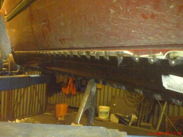

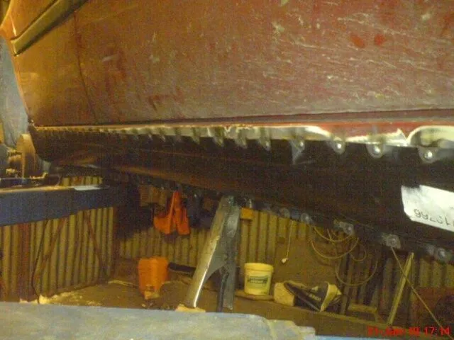

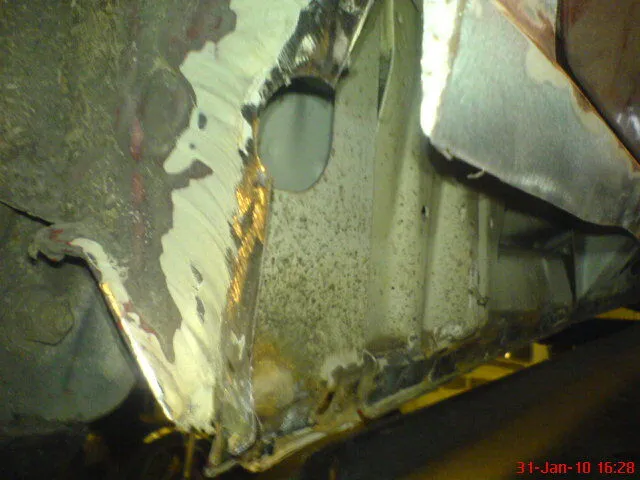

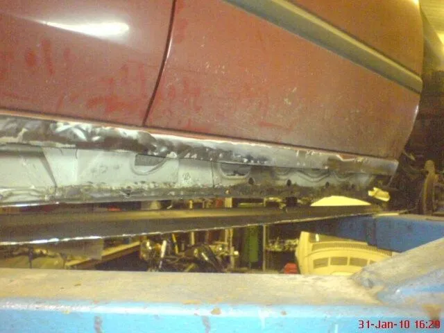

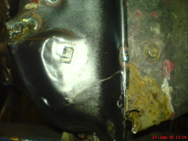

    Heute war die rechte Seite dran...
    Vorher
    Danach

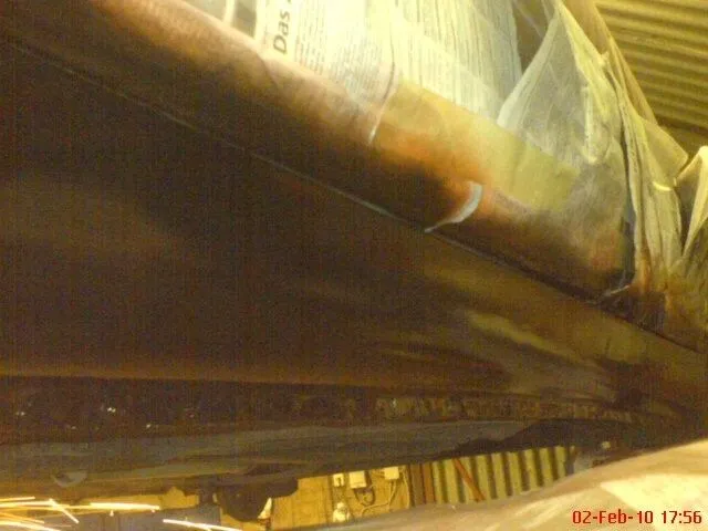

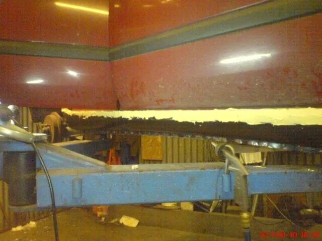

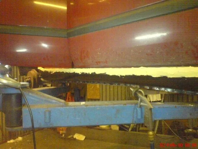

    Mühsam ernährt sich das Eichhörnchen...

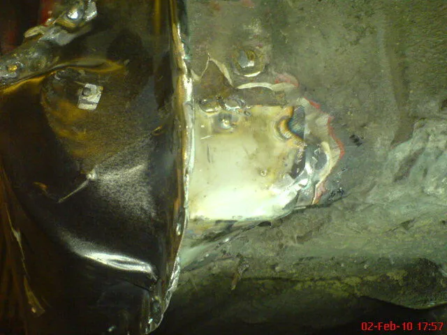

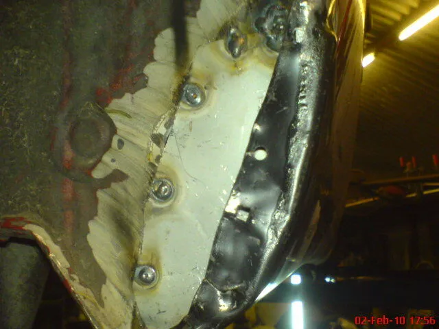

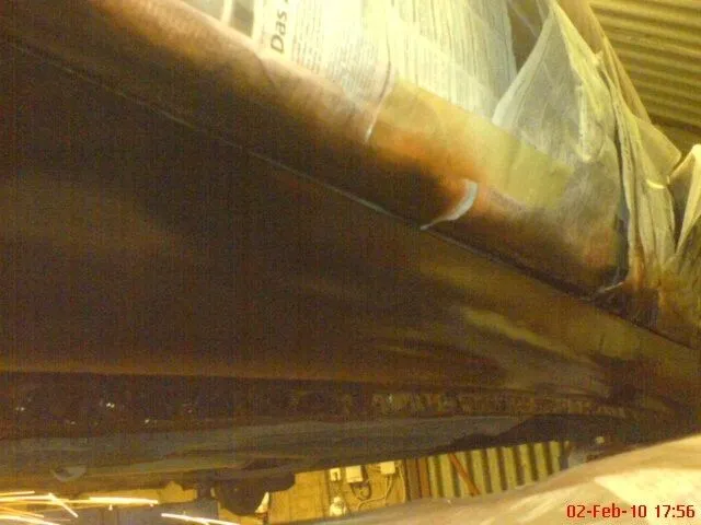

    Einma die fertig lackierte Fahrerseite, die bleibt erstma schwarz! Fehlt nurnoch der Klarlack dann isse fertig.
    dann die rechte Seite, die mittlerweile auch verspachelt ist. Morgen wird geschliffen und evtl. lackiert.

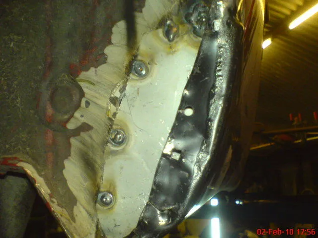

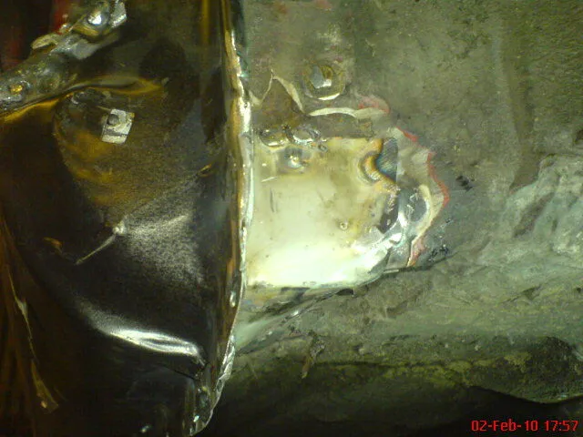

    und das sind 2 geflickte Löcher die komplett vergammelt waren. Einmal im hinteren Kotflügel und einmal vorne. Der vordere Teil wurde meiner Meinung nach prima von meinem Kollegen nachmodelliert.
    vorn:
    hinten:
    edit sagt: was man an dem vorderen Loch nicht auf dem Bild erkennen kann: Hier wurde eine komplette Kante wieder hergerichtet, d.h über Eck aus 2 einzelnen Blechen nachmodelliert.
