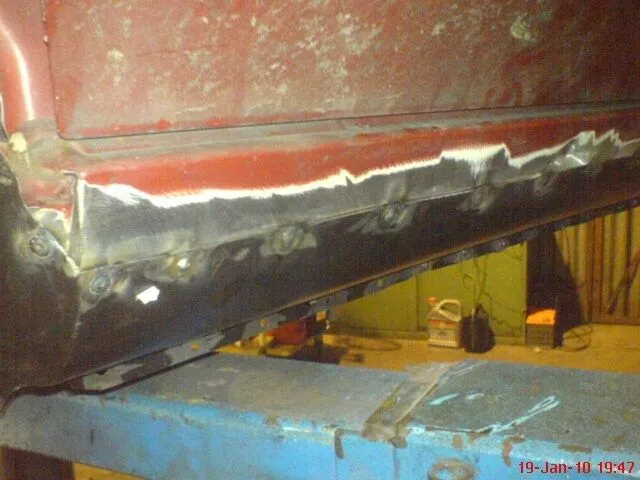

    Schweller is dran! Muss noch verspachtelt werden und verschliffen werden.
    Was noch kommt sind die Achslager, neue Bremsleitungen für hinten, neues Traggelenk rechts, Ölfilter und Kraftstofffilter.
    Außerdem müssen noch 2 Bleche in den Unterboden eingesetzt werden.

    Das sieht doch schon sehr vielversprechend aus... den Rest kriegt ihr auch noch hin. Ihr Memmen habt ja sogar 'ne Bühne! Ich hab mein Mondeo-Getriebe in der Garage ausgebaut... war das 'ne Scheisse!

    ja mit der bühne noch da kann ja nix schiefgehen, da bin ich jetzt bischen neidisch :+4 ich mach viel autos und hab nur rampen oder mal ne grube beim kumpel.
    aber haste oder habt ihr doch schon gut gemacht und da bei dem bischen kann man ja nicht von rost reden, is doch noch gut kann mal ein bild von meinem winterauto machen :-4
    und schleif alles gescheit an, sonst kommt der unterboden bzw. steinschlagschutz flott wieder runter da ist mehr belastung drauf als man denkt nicht nur das da steinchen ranballern auch die eisbrocken grade im winter sind auch nicht ohne.
    da Ha lager sind auch kein hexewerk musst halt bei einbau vorsichtig sein. bremsleitung neu ist sicherlich die bessere lösung sonst kann man sie aber auch reinigen und neu schützen das hängt aber vom ermessen ab, nicht das sie durchrostet und dann ist kirmes.

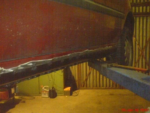

    Schweller links is fertig geschweißt und verspachelt. Jetzt noch abschleifen und grundieren und dann passt das.

    • January 24, 2010 at 20:18
    • #35

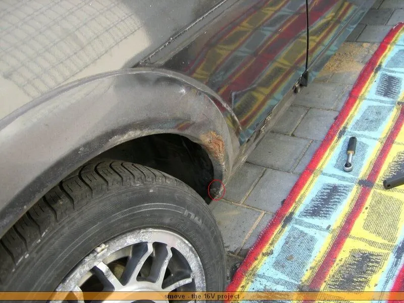

    Solange da kein Loch drin ist gibt's höchstens den Hinweis das du das im Auge behalten solltest. Und mit dem Schraubendreher dürfen die Jungs gar nicht mehr an deinem Auto rumprokeln. Der hintere Radlauf gehört übrigens zur Baueinheit hinteres Seitenteil und wird komplett als tragendes Karosserieteil eingestuft, ganz im Gegensatz zu den vorderen Kotflügeln!

    naja der Schweller hat eben ein Loch..... ich meint ich könnt das zwar mit Irgendwelcher Schmotze blickdicht zu machen aber fürs Gewissen wärs halt besser en Blech reinzusetzen oder gleich den ganzen Schweller... hinter dem rechten Kotflügel is ziemlich viel vergammelt allerdings wird das vom neuen Kotflügel dann verdeckt. Wäre also für den Tüvmenschen nicht sichtbar. N neuer Schweller würde 28€ kosten.
    Hab hier mal markiert welche Stelle ich meine. Is nicht mein Auto aber eben an dieser Stelle isses ziemlich rostig. Is das Tüvrelevant? Wenn ja wie flickt man das? Ich kann da schwer en Blech draufbrutzeln.

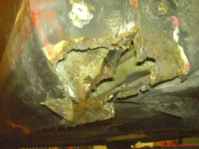

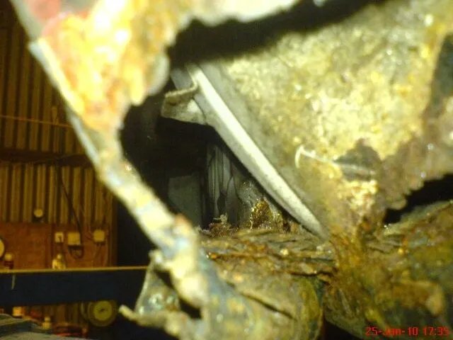

    Heute weiter gespachelt. Sieht ganz gut aus. Dann den ganzen Schweller mit Hohlraumwachs geflutet bisses aus den ritzen wieder rauslief! Sollte jetzt feini feini sein.
    Tjaja, dann hab ich mir die Mühe gemacht und den gammligen rechten Kotflügel runtergerissen. Das was ihr HIER seht ist eine "fachgerechte" Reparatur eines Autohauses vor 2 Jahren. Man sieht wie hier mit viel Liebe gearbeitet wurde! Tjaja Ham sich sehr viel Mühe gegeben!
    Kurzum der Schweller is auch schrott, also hab ich mir für rechts grade auch einen neuen bestellt. Damit wäre das Problem mit dem hinteren Radlauf rechts auch gegessen weil der vom Repblech verdeckt wird. Im übrigen hat rally221 vollkommen recht was den U-Bodenschutz angeht. Dort wo eben dieser aufgetragen war, konnt ich das Blech quasi mit nem Handfeger rausfegen.
    Für die Lochfetischisten von euch hab ich hier dann noch 2 tolle Bilderchen ;)
