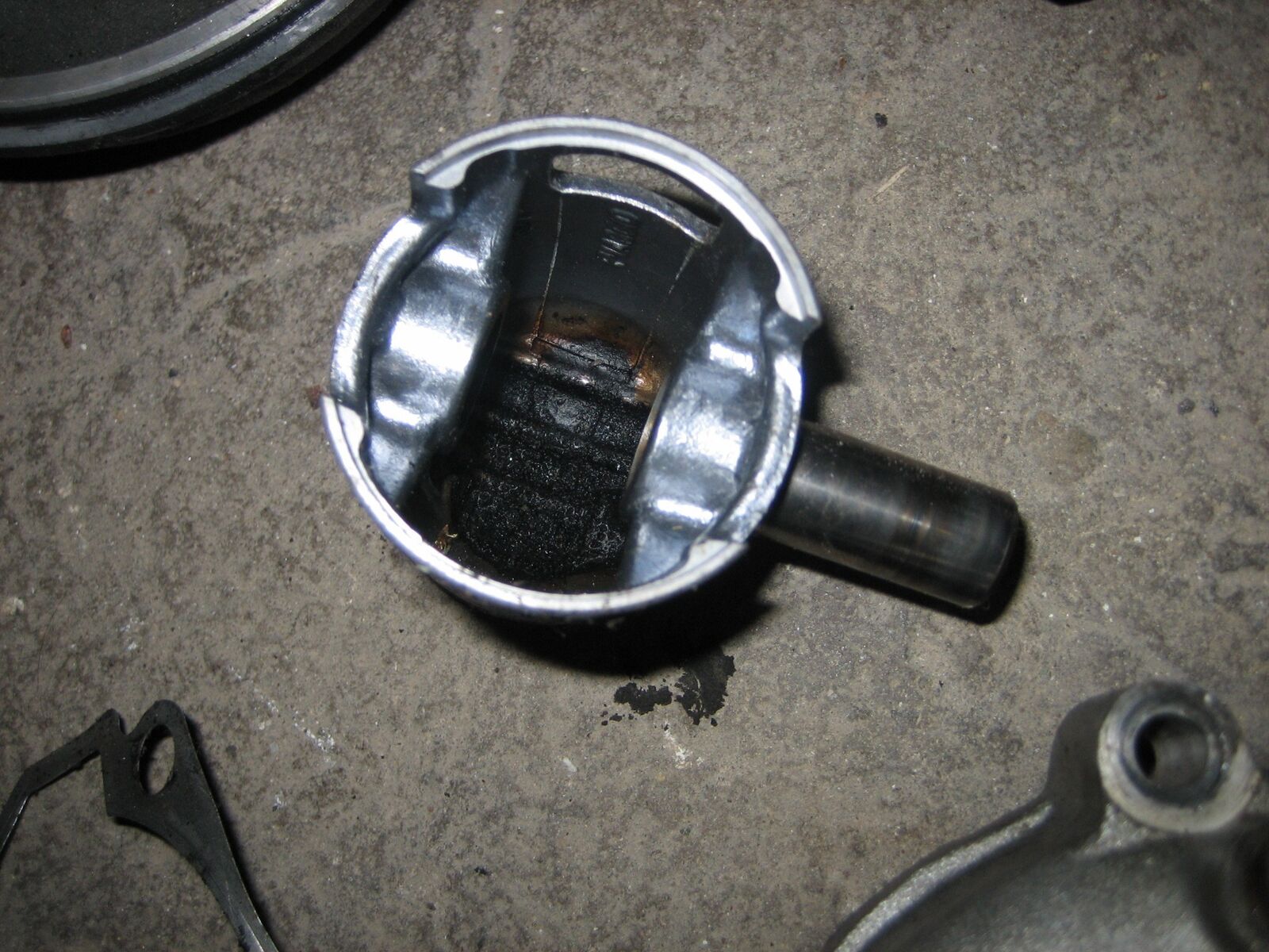

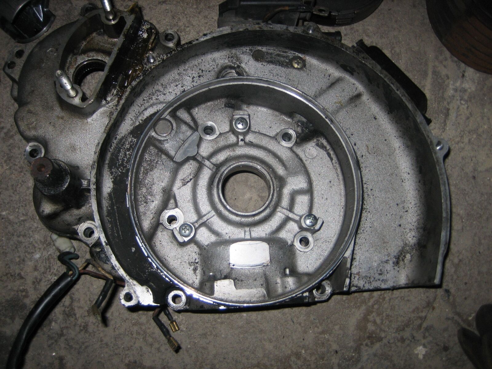

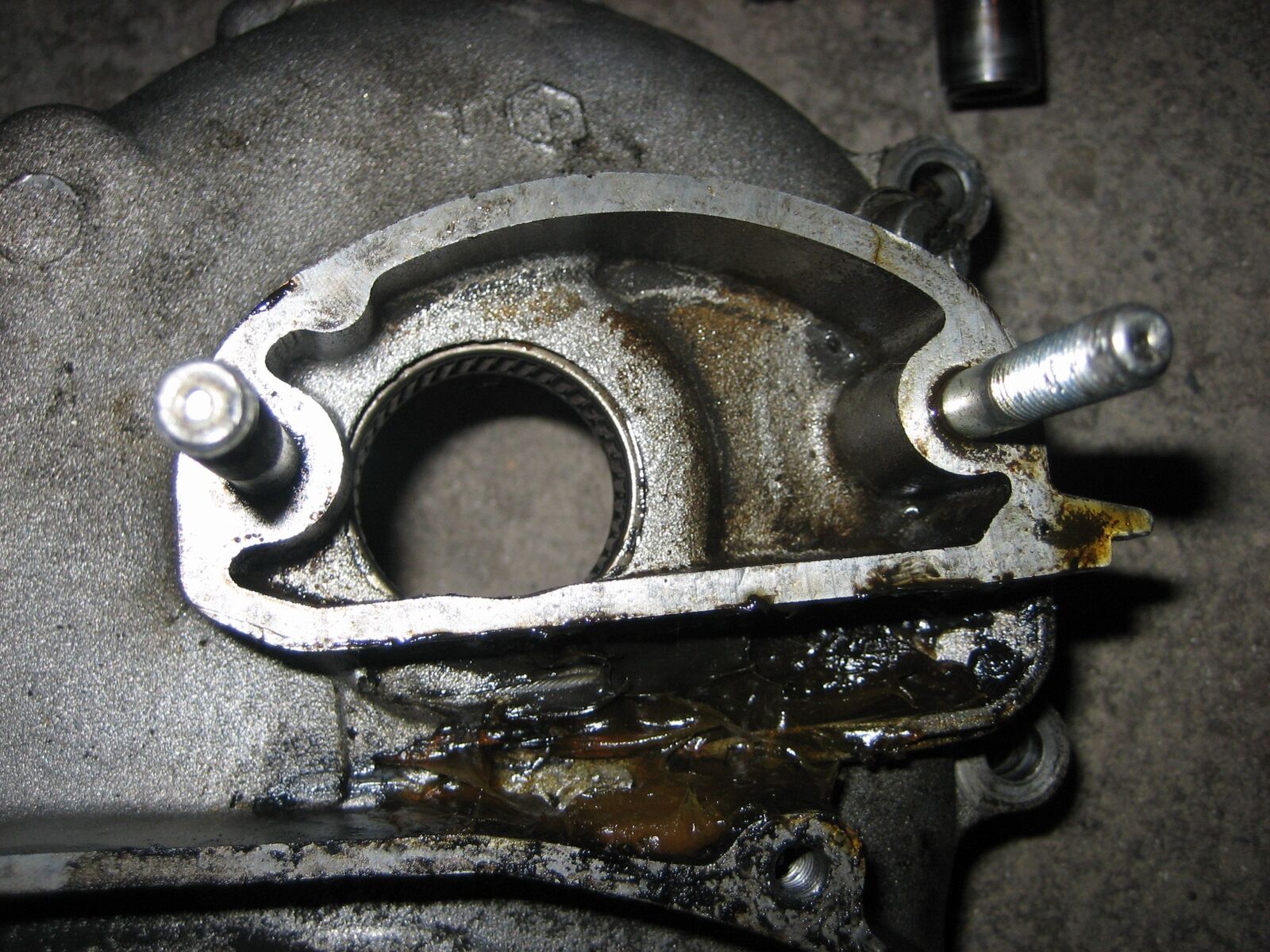

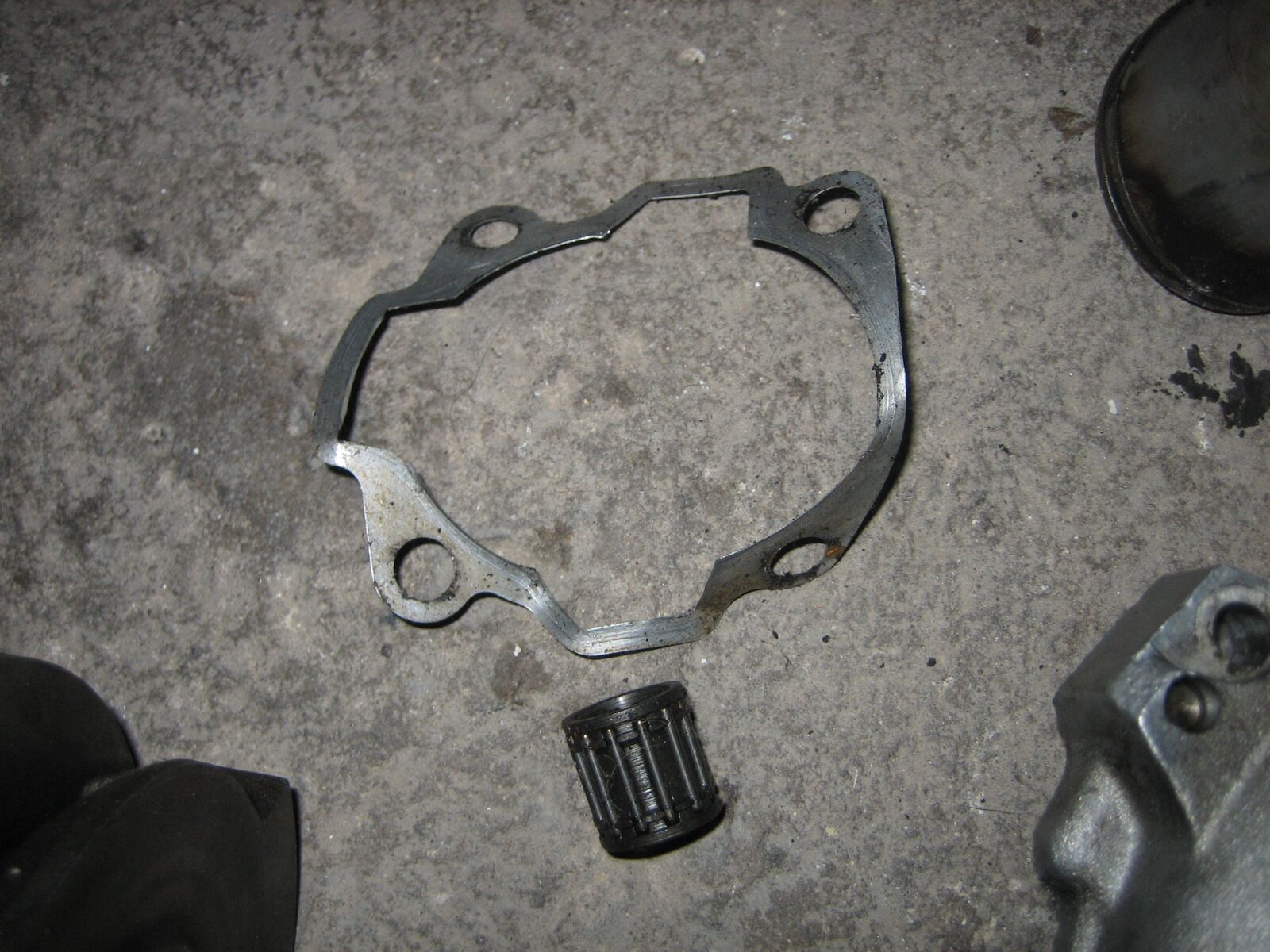

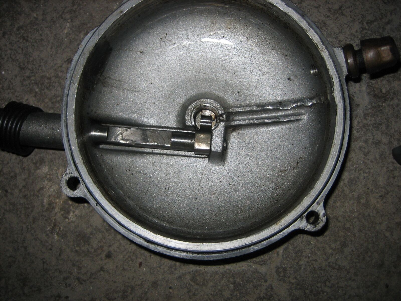

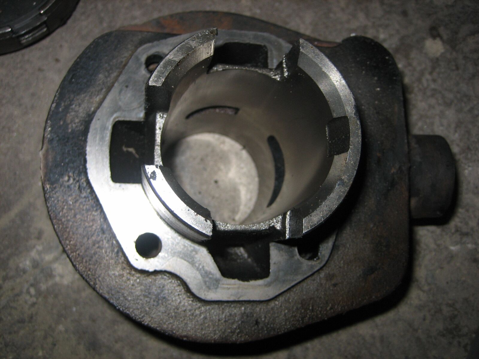

    • January 17, 2010 at 23:04

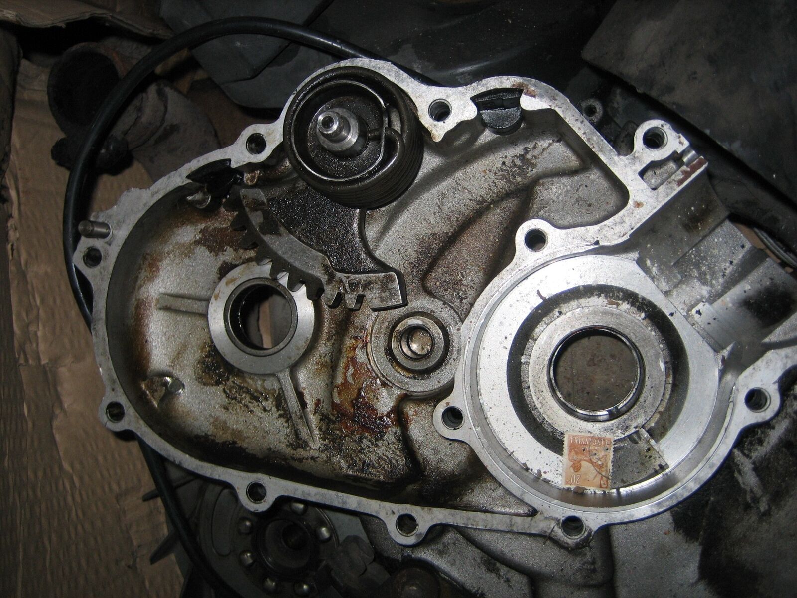

    also wie gesagt muß noch folgendes erledigt werden.
    - Kurbelwellenlager oder Kurbelwelle austauschen, je nachdem, was möglich ist.
    - Kurbelgehäusedichtungen reparieren.
    viele Grüße,
    Nisang

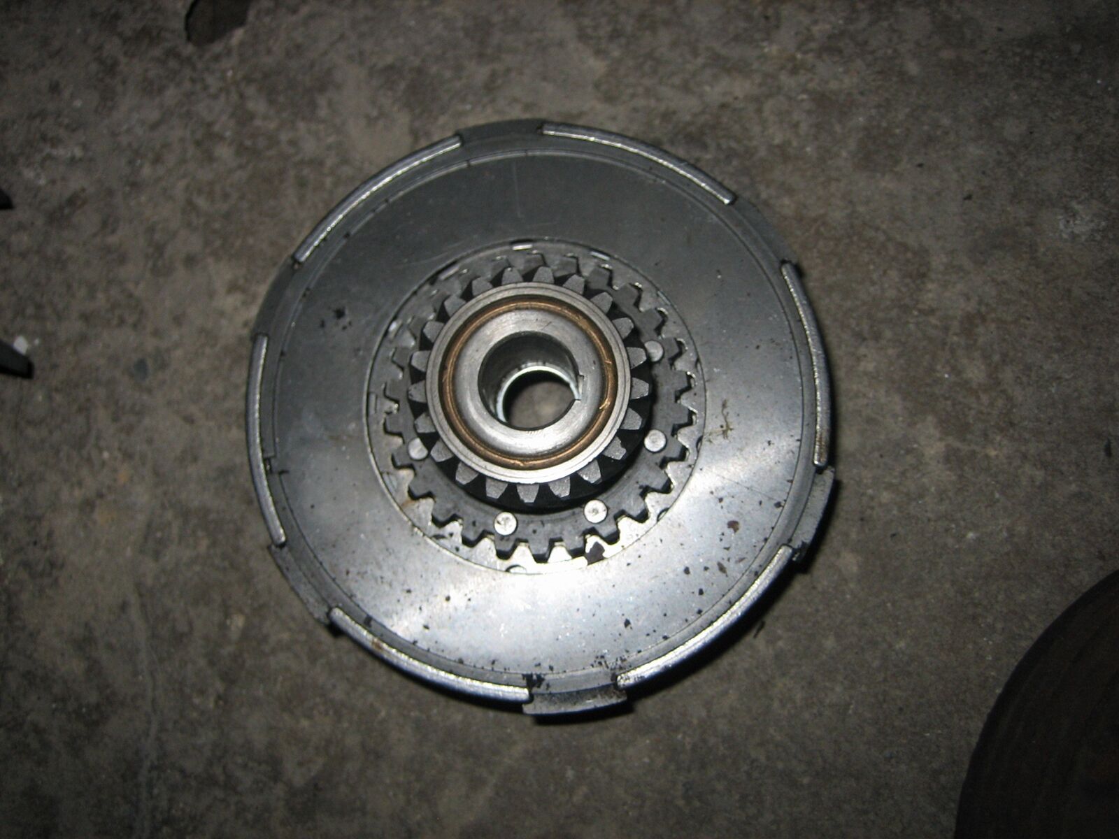

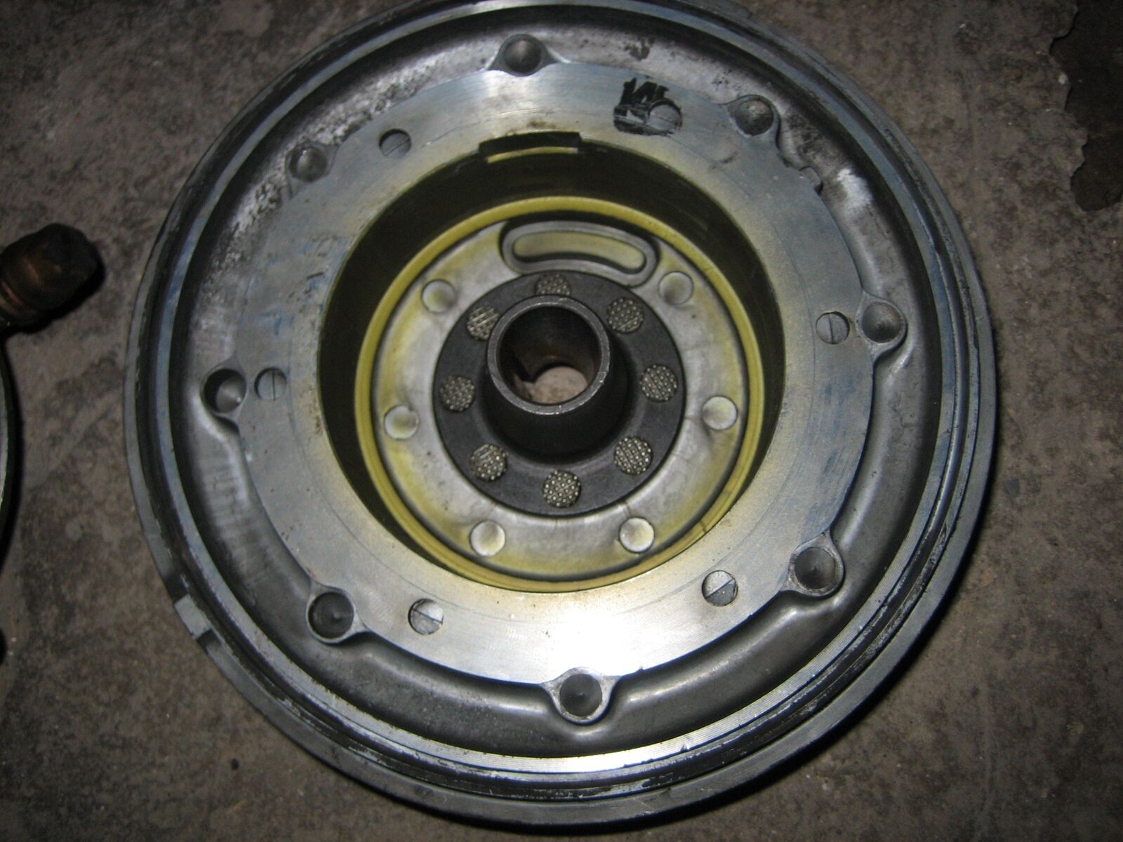

    • January 18, 2010 at 08:20
    Von der Kurbelwelle und deren Konen (inkl. Gewinde und Keilnuten) hast du leider keine Bilder eingestellt, deshalb kann man den Zustand der Kurbelwelle nicht bewerten. Was genau meinst du mit "Kurbelgehäusedichtungen reparieren"? Dichtungen oder Simmerringe kann man nicht reparieren, das sind Verschleißteile, die man gegen Neuteile austauscht.
    Kauf dir ein Motorsorglospaket (enthält alle Verschleißteile wie Lager, Simmerringe, neuen Dichtsatz usw.) für ca. 100 Euro, montiere es und alles wird gut. Gibts unter , dort kannst du dir auch eine Videoanleitung mit allen notwendigen Arbeitsschritten ansehen.
    Was macht die Briefmarke im Motorgehäuse? 8|

    • January 18, 2010 at 09:16
    Huch! 8|
    Das Ding ist ja bereits zerlegt und das limaseitige Lager wurde schon ausgebaut. Du bist ja doch kein blutiger Anfänger. Dann schaffst Du den Rest auch selbst. Die Gehäusehälften lassen sich mit Diesel und einem Pinsel schön reinigen und danach juckst Du den Kram mit einem Sorglos Paket wieder zusammen. Mir ist immer noch nicht klar warum Du die Kurbelwelle tauschen willst und was Du mit Dichtungen reparieren meinst.

    • January 18, 2010 at 09:47
    Sieht es nicht so aus, als seien da Einschläge im Kupplungsdeckel? So als hätte sich die Kupplung nach aussen gedrückt?
    Wie auch immer... der Rest ist zweifellos mit neuen Lagern abgehandelt.

    • January 18, 2010 at 22:01
    Nur mal so: Du hast vermutlich einen 100 ccm Satz drauf, da Du den Zylinderkopf von dem 100er hast (siehe die 100 auf dem Foto).
    Zudem hast Du ne 21-Zähne-Kupplung (längere Endübersetzung). Das könnte evtl. problematisch werden, wenn Du nicht genug Power für die Übersetzung hast.
    (ist aber perfekt für nen 135er DR oder 139 Malossi :thumbup: )

    Also ich erkläre es vielleicht doch nochmal.
    Gefahren ist jmd. anderes und dieser hat auch das repariert, wie bereits beschrieben. Bitte schau oben nochmal nach.
    Ich selbst habe zwar mal beim Kadett den Bremskraftverstärker, eine Stoßstange getauscht u. div. Lakierarbeiten gemacht, traue mir das Reparieren der Vespa im Grunde auch zu, allein: müßte mich einarbeiten, dazu fehlt die Zeit.
    Eingangs habe ich beschrieben, was laut des damaligen Fahrers noch gemacht werden muß.
    Ich habe ihn gebeten, in dieses Forum zu gehen und er wird hier in Kürze alles noch Notwendige - was eure Fragen offen lassen - beantworten.
    Die Fotos, die ich eingestellt habe, sind alle, die es gibt.
    Worum es hier geht: was könnte der Aufwand sien und wie hoch dafür die Kosten. Wir möchten einfach im Vorfeld abwägen, ob es besser ist,

    • January 19, 2010 at 11:28
    Zitat von Nisang
    Und dabei brauchen wir Fachleute, wie euch!!
    Danke für die Blumen.
    Fachleute wie wir brauchen aber auch Informationen. Darum wäre ein Bild von der anderen Gehäusehälfte sinnvoll, um herauszufinden wie ein Kupplungsschaden das Kurbelgehäuse in Mitleidenschaft gezogen haben könnte. Grundsätzlich, ist es immer besser wenn man den alten Motor instandsetzt, als das man eine gebrauchte und verbastelte Rübe kauft, diese einbaut und nach 200 km an anderer Stelle Ärger hat. Dir bleiben zwei Optionen:
    1. Selbermachen: Ca. 100 € für das sorglos Paket + 20 Stunden Arbeit (das ist extrem großzügig und anfängerfreundlich kalkuliert).
    2. Machen lassen: Ca. 400 €+ Material.
    Vorher solltest Du herausfinden was die Kurbelwelle für ein Problem haben soll. Also frag den Schlosser, der Dir das erzählt hat, und poste das hier.
    Dann können wir auch helfen.
    Einen PX Motor zusammenzubauen ist wahrlich kein Hexenwerk, ich traue das sogar meinem 10jährigen Sohn zu.
    Solltest Du aus dem Hamburger Raum kommen, kann ich Dir den Motor auch zusammenbauen.
    Naja, in südlichen Ländern können auch - nur einzelne - Motorteile aus Gründen zur Verbesserung der Lebensumstände als Brief versendet werden! Solltest Du wissen! ;)
    Wäre dies ein Adventure, dann würdest Du sie an späterer Stelle vielleicht gebrauchen (s.a. Monkey Island)
    Gruß,
    Nisang

    • January 19, 2010 at 15:07
    Ich habe alle großen Teile fotografiert, welche Gehäusehälfte genau meinst Du?
    Ich weiß ehrlich gesagt nicht, welches TEil was ist, kannst Du das mal für jedes Bild erläutern?
    Wir sind anfang des Frühjars (März-April) in Hamburg. Vielleicht ließe sich das kombinieren. Doch zunächst mal brauche ich bloß die INformationen
