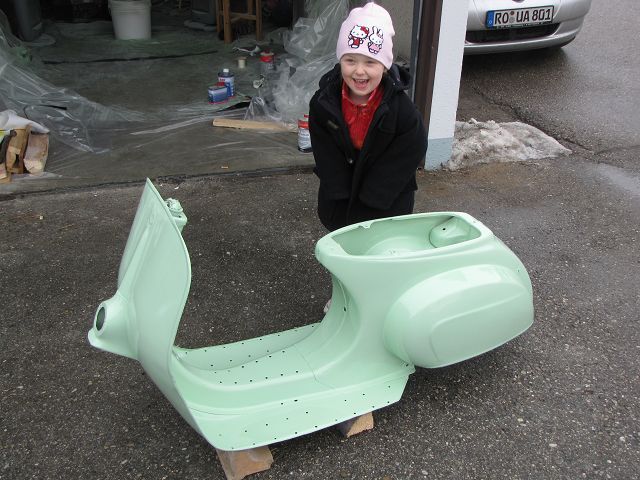

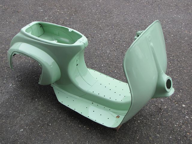

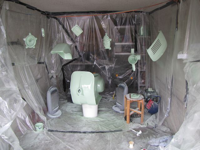

Es gibt Neuigkeiten. Donnerstag wurde lackiert. 2 Schichten Basislack und 3 Schichten Klarlack. Jetzt kanns dann langsam an den zusammenbau gehen.
