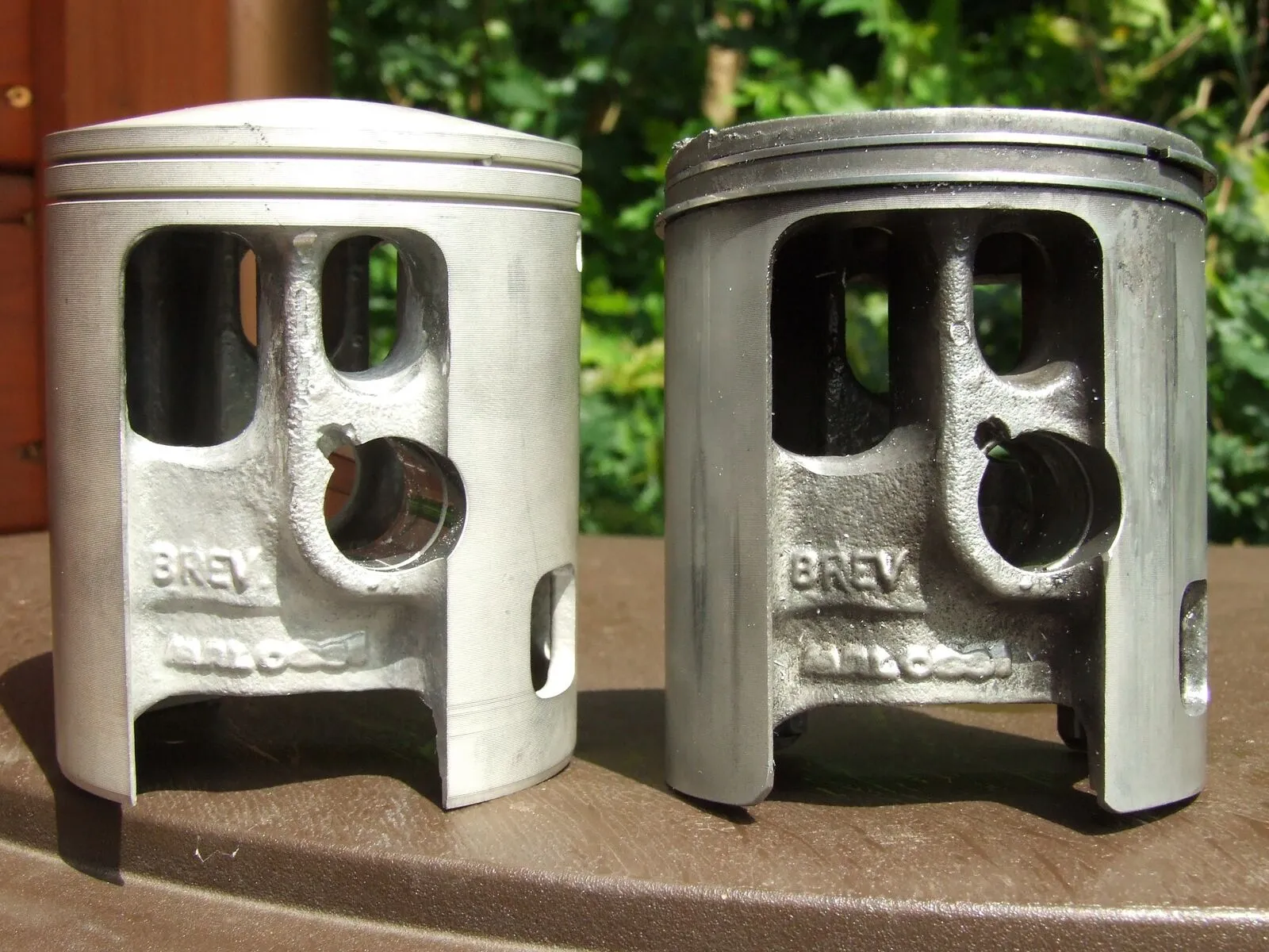

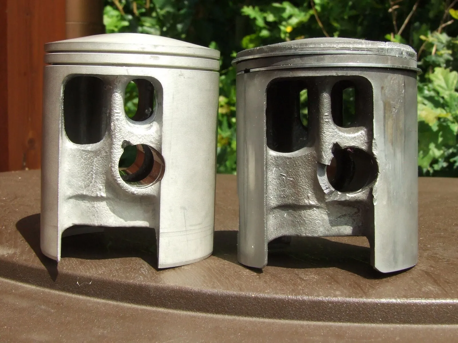

    Habe heute mal "versucht" den neuen Kolben und Zylinder zu verbauen. Dabei musste ich das erste Mal, meinen Kolben fräsen. Oder besser gesagt, die Fenster öffnen. Hier mal das Ergebnis, also rechts das Vorbild und links meine Arbeit:
    Kann sich doch sehen lassen, oder?
    Warum ich oben "versucht" geschrieben habe? Folgendes. Beim Einbau des Kolbenbolzen musste ich feststellen dass das letze Drittel vom Bolzen einfach nicht rein wollte. Verdutzt habe ich ihn wieder entfernt. Dann mal versucht ihn nur auf der Werkbank zu stecken, nee Pustekuchen. Der lies sich nicht durch stecken.
    Ein Grad hinderte ihn daran. Also entfernen. Beim zweiten Anlauf klappte es dann. Aber was war dann.
    Die Kolbenringe ließen sich nur mir Gewalt einfügen. Und klemmten aus irgend einem Grund, werden von irgendwas festgehalten.
    Mano....... Irgendwo ist da wohl wieder ein Grad dran Schuld oder halt ungenau gefertigt.
    Werde mich morgen mal drum kümmern.
    Fazit: Die Fertigungstoleranzen werden wohl immer größer bei Malle. Mann mann mann, dass kann doch nicht sein, oder?

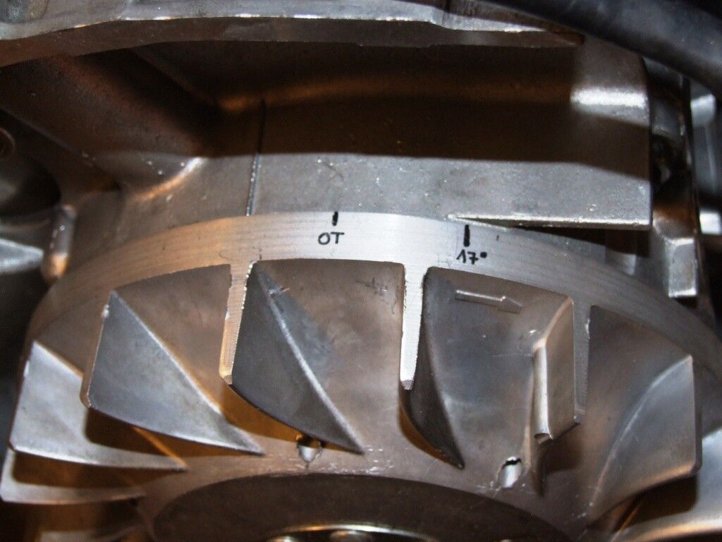

    Nebenbei habe meine Zündung nach Pornstars Almanach Anleitung eingestellt und das sieht so aus:
    Die Gußnaht im Gehäuse ist meine Marke für OT und 17 Grad. Konnte nur nicht das Polrad festhalten und gleichzeitig auf den Auslöser drücken.
    Sollte wohl passen. Die Zündkerze habe ich mit zwei Dichtringen weiter raus aus dem Zylinder verlegt.

    öhm....kommt der OT strich und der °v.OT strich net aufs gehäuse und ein strich auf lüra?
    oder steh ich jetzt auf dem schlauch?
    also kolbenstopper rein und lüra nach rechts gegen den stopper und strich auf lüra und gehäuse.
    dann lüra nach links drehen gegen den kolben und strich vom lüra aufs gehäuse ziehen.
    dann die mitte der 2 striche auf dem gehäuse ermitteln = OT.
    mit gradscheibe die erstrebte vorzündung (oder mit errechnen) aufs gehäuse gepinselt und abgeblitz.
    greetz sain

    • #289
    Moin
    Genauso habe ich es ja gemacht, aber wenn die Gußnaht mit OT überein stimmt, dann fluppt der immer nach rechts oder links weg. Und einer soll ja auch noch die Kamera bedienen........

    • July 11, 2009 at 22:54
    • #290
    sag mal holger der alte Kolben sieht ja heftig aus , vorallem , das rechte fotos 8|

    • July 11, 2009 at 22:56
    • #291
    achso. deswegen auch die 17° rechts vom ot aufm lüra. im prinziep gleich nur umgedreht :D
    was ist dir denn da fürn stück am kobo rausgebrochen am alten kolben 8|

    • July 11, 2009 at 22:58
    • #292
    Moin Christoph
    Ja, hast recht. Ich dachte nur zuerst das ein Loch im Kolben ist. Aber wenn du dir mal den Abbrand am Kolbenrand anschaust...... ui ui ui
    Da kommen mir Gedanken wie "Spritunterversorgung" und so weiter.... Dachte auch nicht das es so heftig sein wird....

    • July 11, 2009 at 23:00
    • #293
    Richtig.
    Das ist beim entfernen des Kolbenbolzen passiert. Der wollte so ohne weiteres nicht heraus.
    Ach ja, habe natürlich einen neuen Kolbenbolzen verbaut und ein neues Nadellager.
    Grüße Holger
